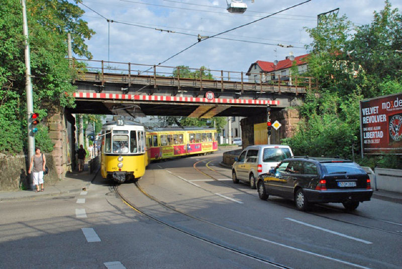

Die Linie U7 ist vom Verlauf her zwischen Bopser und Nellingen schon nahezu als Voll-U-Bahn ausgelegt. Diese Strecke ist eine der wenigen gelungen Neuerungen in Stuttgart auch hinsichtlich des Zeitgewinns, aber auch als Alternative für die Esslinger zur S1. Wie jedoch beim Botnanger Tunnel erwähnt, bin ich mir nicht ganz sicher, ob es nicht gereicht hätte, wenn statt des Tunnels ein neues wendiges Fahrzeug zum Einsatz käme. So ist letztendlich die Umsteigemöglichkeit zu Buslinien über die Gießeichstraße ein für alle mal verbaut. Diesen Tunnel könnte man allerdings der Topographie der Stadt zuschreiben, obwohl Botnang vielleicht gerade mal 12.000 Einwohner hat.
Der Tunnel in Zuffenhausen ist tatsächlich wegen der Abmessungen der Fahrzeuge entstanden. Dies wird in dem zitiertem Dokument meines Erachtens gekonnt verschwiegen, aber dazu müsste ich jetzt natürlich andere Quellen finden, damit es keine Behauptung bleibt. Wahrscheinlich hatte es zum Verfassungszeitpunkt politische Gründe gehabt, dies zu verschweigen, vielleicht um nicht ins Schwarzbuch der Steuerzahler oder ähnlich zu kommen. Durch die Kurve in der Zahn-Nopper-Straße hätte mit Sicherheit kein DT8 mehr gepasst, da hatte der GT4 schon einige Mühe gehabt. Man beachte nur wie dicht das Fahrzeug an den Bürgersteig herankommt und den Verlauf der Oberleitung unter der Brücke.
Der Tunnel ist in Zuffenhausen eine Notwendigkeit gewesen, damit der DT8 nach Stammheim fahren kann. Gleichzeitig ist die SSB eine stichhaltige Erklärung schuldig geblieben, warum der Umstieg zu S-Bahn in Zuffenhausen nicht verbessert, sondern mit dem Wegfallen der Haltestelle Zahn-Nopper-Straße verschlechtert wurde. Verkehrliche Gesichtspunkte sind folglich ein Scheinargument. Gebraucht hat man den Umstieg, als es 2012 Probleme bei der S-Bahn gab. So mussten Busse die Fahrgäste von Zuffenhausen zur Kirchtalstraße bringen, da war ich nicht der einzige, der sich über den U15-Verlauf gewundert hat.
Unbestritten würden unter Beibehaltung der Brücken- und Straßenmaße zwei DT8 nicht aneinander vorbeikommen. Gleichwohl stellt das kein unüberwindbares Hindernis dar. Gleisverschlingungen sind bei Straßenbahnen eine probate Lösung. Ggf. hätte man die Trasse überdies partiell absenken müssen. Kein Argument, was gegen eine solche Linienführung spricht.
Siehe:
[commons.wikimedia.org]
oder
[www.linied.net]
