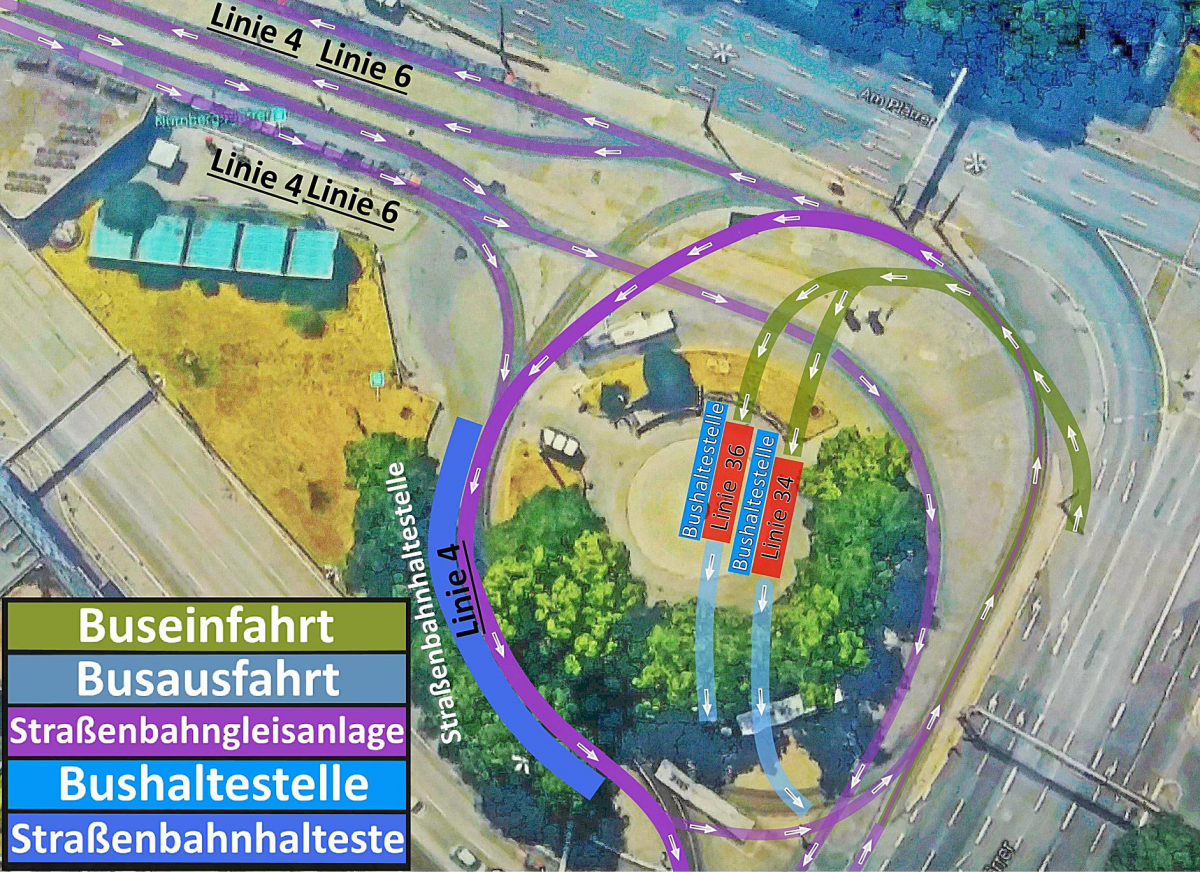

Planungsvorschlag von mir.
Der Plärrerfontäne (Brunnen) muss weggebaut werden um hier eine neue Bushaltestelle zu Bauen können. Die aktuelle Wendeschleife am Plärrer kann aus Sicherheitsgründen und wegen Beeinträchtigungen durchfahrenden Bussen der Linie 34 und 36, für Straßenbahnfahrgäste in Gefahr bringen.
Aus Sicherheitsgründen muss die Linie 4 auch in 5 Minuten Takt in der Hauptverkehrszeit an Schultagen zwischen "Am Wegfeld" - "Gibitzenhof" pendeln.
Früher war mal von der Linie 14 die Rede, sie sollte als Verstärker-Linie der Linie 4 aushelfen und hätte zwischen "Thon" ("Am Wegfeld") - "Plärrer" pendeln sollen. Seit Mai 2017 wird keine Linie 14 mehr kommen. da auch die Verstärker-Linien der U-Bahn der U11 im Bereich der U1 und die U21 im Bereich der U2 im Mai 2017 eingestellt wurden.
Die Wendeschleife und die Haltestelle der Busse am Plärrer muss Neu gestaltet werden um die eigentliche Sicherheit der Fahrgäste herbringen zu können. Da muss die Bushaltestelle Richtung Westen (wo Plärrerfontäne steht) versetzt werden, Straßenbahngleise müssen auch neu verlegt und ein stück versetzt werden, an der Wendeschleife muss dann eine geeignete Straßenbahnhaltestelle gebaut werden. Wenn die Bushaltestelle und die Schleife am Plärrer Neu gestaltet würde, dann kann die Linie 4 in der Hauptverkehrszeit an Schultagen, im Bereich zwischen "Am Wegfeld" - "Plärrer" in 5 Minuten Takt und zwischen "Plärrer" - "Gibitzenhof" in 10 Minuten Takt pendeln und würde 2 - 3 Fahrzeuge einsparen. Aber die Wendeschleife am Plärrer hätte während des Bau's der Strecke "Am Wegfeld" Neu gestaltet werden sollen.
Grundsätzlich eine interessante Idee. Aus folgenden Gründen führt sie jedoch meines Erachtens nicht zum Ziel und ich finde sie auch sonst nicht so erstrebenswert:
1.) In der Kurve wird man wegen des großen Spaltes keine barrierefreie Haltestelle anlegen können, bevor die eingesetzten Fahrzeuge nicht ausfahrbare Schiebtritte zur Spaltüberbrückung haben, wie von U-Bahn und Eisenbahn bekannt. Und dererlei hat man ja auch im Redesign unverständlicher Weise wieder nicht untergebracht. Für einen barrierefreien Einstieg soll der Spalt maximal 5 cm betragen.
2.) Das Beseitigen und Durchfahren des bisherigen Springbrunnens würde dem ohnehin vom Verkehr überdominierten Platz sein letztes schönes Gestaltungselement und eine Ecke der Ruhe nehmen. Zudem hat eine Wasserfontäne an einem verstaubten und überhitzten Hauptstraßenknoten auch eine verbessernde Wirkung auf die Luftqualität.
Daher fände ich den Ansatz, die Linien über den Spittlertorgraben zu führen, und die Platzinsel nur noch für die Buslinien und wenden Straßenbahnen zu nutzen, ehrlich gesagt vielversprechender. Bei dieser Lösung werden sogar eher noch Flächen für mehr (statt weniger) Platzgestaltung frei.

Off Topic, ich dachte der Brunnen ist seit Jahten nicht mehr in Betrieb und eine Sanierung ist zu teuer.
Dann lieber weg damit und Platz für eine vernünftige Schleife zu haben. Aber wenn kein Geld für den Brunnen....
