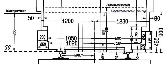

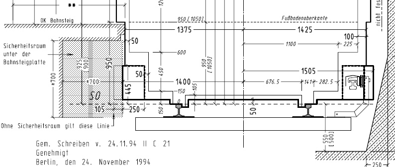

Um das mal klar zu stellen, habe ich unten die relevanten Stellen aus dem Groß- und Kleinlichtraum rauskopiert.
Alle Klammermaße sind für alte Anlagen oder Fahrzeuge noch zulässig.
Die Höhe neuer Bahnsteige (über Schienenoberkante als Bezugspunkt) beträgt demnach im Großprofil 925 mm, im Kleinprofil 850 mm.
Die Fußbodenhöhe neuer Fahrzeuge (Baureihen H/HK, IK und künftige) beträgt im Großprofil 950 mm, im Kleinprofil 875 mm.
Damit ist unter allen Umständen (Toleranzen von Fahrzeug und Gleis) ein mindestens höhengleicher Einstieg gewährleistet, wie es die BOStrab fordert.
Für den IK17 hat das zur Folge, dass der Wagenkasten um 75 mm höher liegen muss als beim IK15 Baumuster und beim IK18 Serienzug fürs Kleinprofil. Eventuell auch ein paar Millimeter weniger, das wird sich zeigen. 50 mm müssen es mindestens sein.

Hallo Mario,
das ist große Klasse. Nur mit Zeichnungen dieser Art kommt man wirklich weiter. Danke!
Viele grüße
Großartig, danke Mario! Ich bin schon in eine mittelgroße Paranoia verfallen, dann bin ich ja wenigstens nicht total bekloppt. Zurück zur Frage, wie genau das mit der Höhennivellierung (die muss ja später auch wieder rückgebaut werden können) funktionieren soll, ist aber noch nit geklärt, oder?

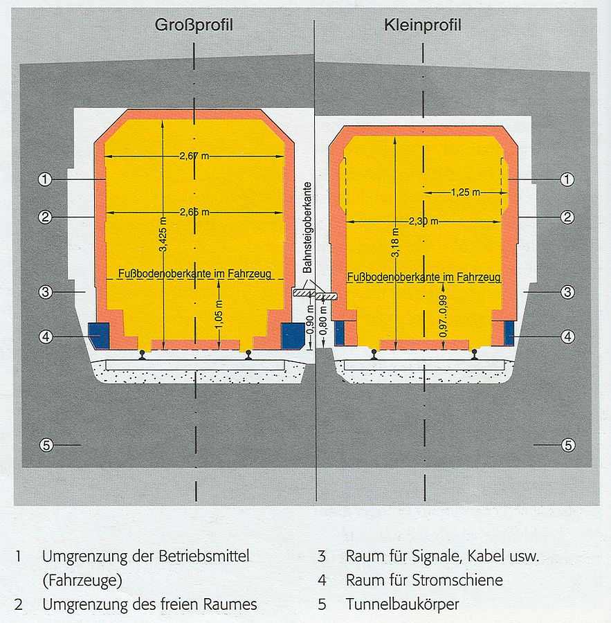

In der 1995 von der Senatsverwaltung für Verkehr und Betriebe herausgegebenen Dokumentation "Verkehrsplanung für Berlin, Materialien zum Stadtentwicklungsplan Verkehr" wurde auf Seite 36 folgende (vereinfachende) Grafik abgedruckt:
Die darin abzulesenden Maße ab Schienenoberkante 90 cm (Bahnsteigoberkante Großprofil), 80 cm (Bahnsteigoberkante Kleinprofil), 1,05 m (Fußbodenoberkante Fahrzeug Großprofil) und 97 cm - 99 cm (Fußbodenoberkante Fahrzeug Kleinprofil) gelten dann wohl für "alte" Fahrzeuge und Bahnsteige? Ist bekannt, in welchem prozentualen Verhältnis "alte" und "neue" Fahrzeuge sowie "alte" und "neue" Bahnsteige im U-Bahnnetz der BVG zueinander stehen?
Also, prozentuale Daten hab ich nicht... aber die kannst Du bestimmt leicht selbst ausrechnen. 'Neue' Fahrzeuge sind nur H/Hk und natürlich die beiden Ik. 'Neue' Bahnsteige müssten dann alle die sein, die in den letzten 10-15 Jahren einer Sanierung unterzogen worden sind. Sieht man manchmal ganz schön bei Sanierungen im Großprofil, wenn die eine Bahnsteighälfte schon fertig ist und an der anderen gerade gearbeitet wird, dass die neuen (granit-)Platte ein paar Zentimeter höher liegen als der alte Asphalt. War jetzt so semigut, die Antwort, oder?
