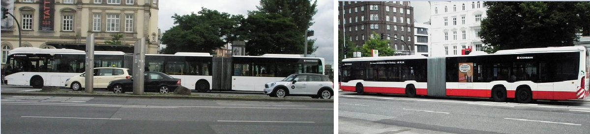

Bis vor ein paar Jahren waren in Hamburg Doppelgelenkbusse im Einsatz. Siehe im Bild links!
Inzwischen fahren da aber auf den sogenannten Metro-Linien diese Gelenkbusse mit nur einem Gelenk, aber mit Doppel-Hinterachse. Siehe im Bild rechts!
Die kommen aber in dem verlinkten Film gar nicht vor.
Wurden die in Wiesbaden auch schon mal getestet?

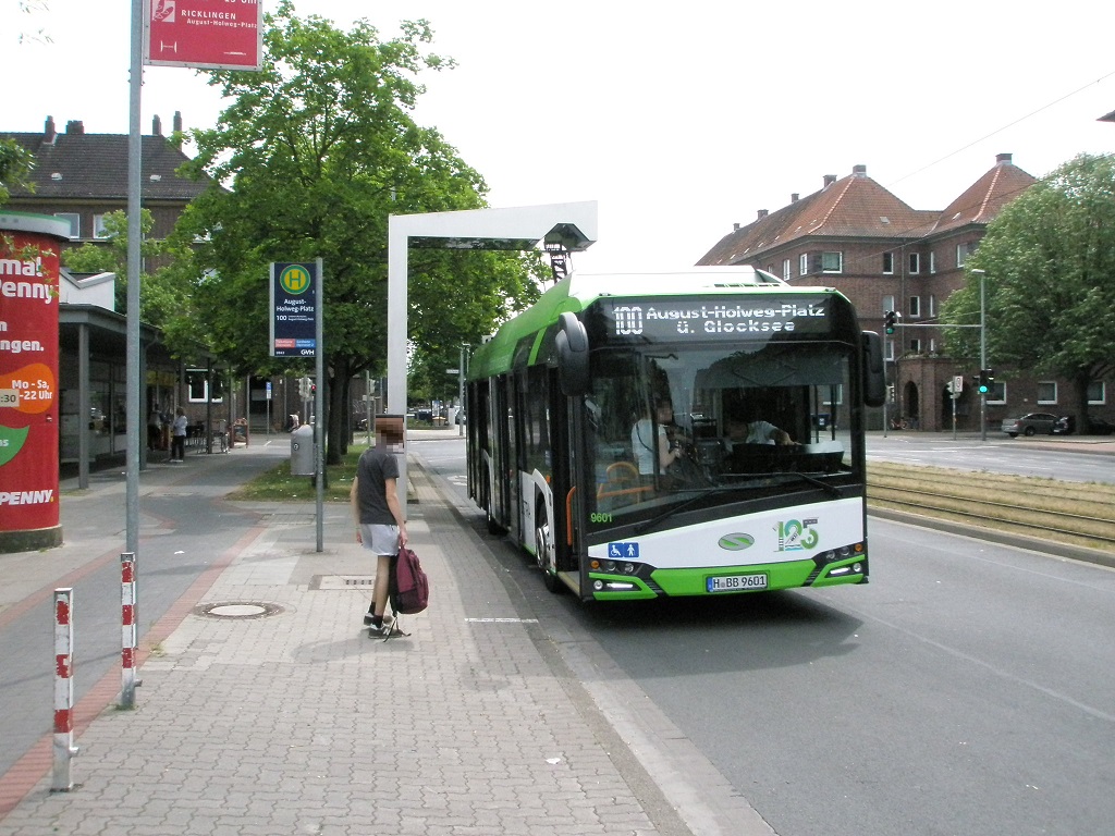

Dazu muss geklärt werden, wo zusätzlicher Haltestellenplatz geschaffen werden kann, um ein Nachladen der batterieelektrischen Busse im Fahrbetrieb zu ermöglichen. Auf dem Foto ganz unten ist die Aufladestation an der Endhaltestelle August-Holweg-Platz in Hannover-Ricklingen zu sehen. Eine der ersten E-Bus-Aufladestationen in Hannover.

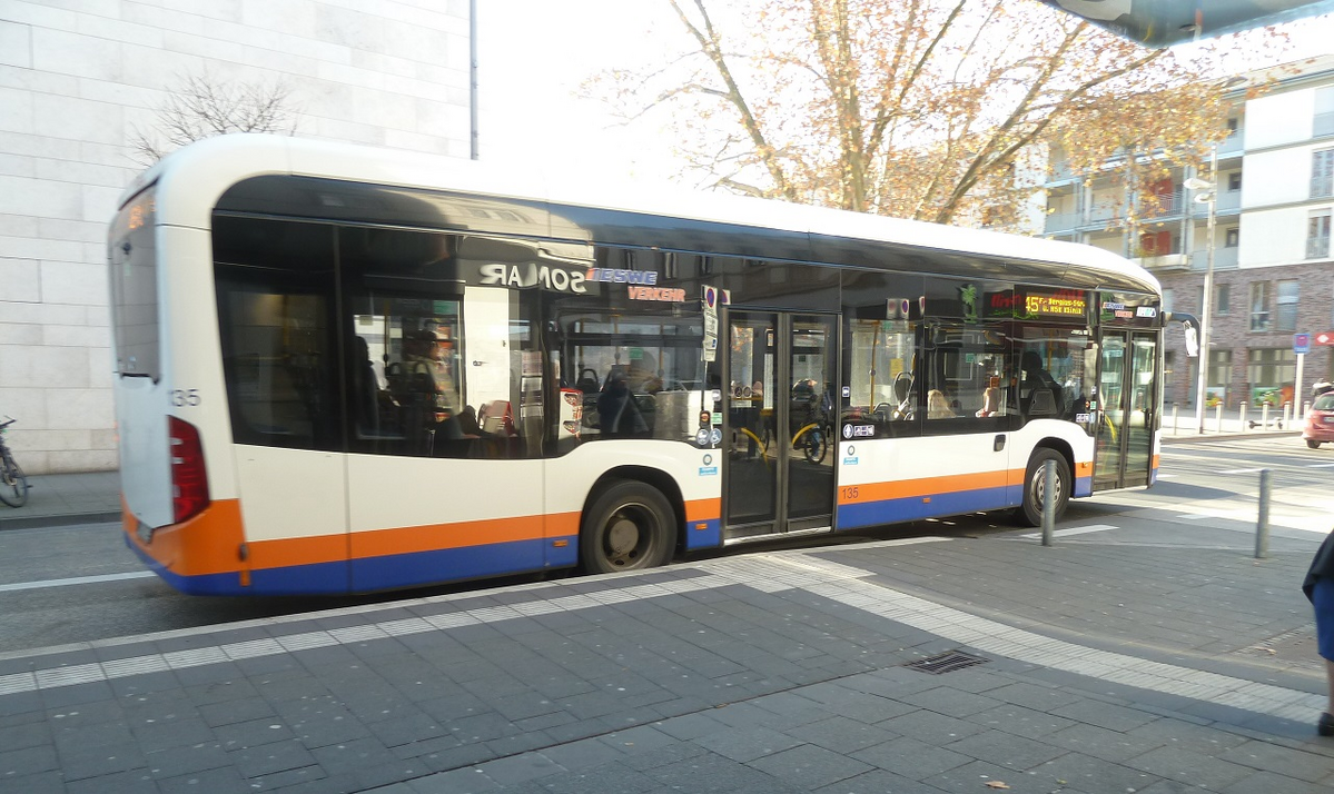

In Wiesbaden fährt derselbe Mercedes-E-Bus-Typ, wie in Hannover als Solobus. Elektrische Gelenkbusse von Mercedes, wie sie in Hannover fahren, habe ich in Wiesbaden noch nicht gesehen. Bei einem Gespräch mit einem Busfahrer hatte ich den Eindruck gewonnen, dass die Batteriekapazität der E-Busse in Wiesbaden die Einsatzmöglichkeiten begrenzt, weil kein Nachladen auf der Strecke möglich ist. Die Erkenntnis, dass ein Nachladen "auf Strecke" ermöglicht werden muss, ist vermutlich nicht nur eine Erkenntnis aus dem Testbetrieb mit Doppelgelenkbussen. In dem verlinkten Artikel heißt es: "Nötig seien ausgebaute barrierefreie Haltestellen mit ausreichender Länge und entsprechender Bodenbeschaffenheit. Auch ein Ladekonzept müsse erarbeitet werden. Dabei werde es darum gehen, ob ein kurzes Nachladen an zentralen Haltestellen oder an Endstellen möglich ist."

Für einen Testbetrieb von Elektrobussen ohne entsprechende Infrastruktur in der Stadt sind grundsätzlich noch keine sinnvollen Aussagen zur Reichweite möglich, da ja vorher erstmal die Systementscheidung getroffen werden muss, ob der jeweilige Verkehrsbetrieb auf Depot- oder Streckenlader setzt. Grundsätzlich gibt es inzwischen Busse, die einen ganzen Tag im Stadtverkehr unterwegs sein können, dann kann man auf Ladeinfrastruktur auf der Strecke verzichten. Da Batterien mit entsprechender Kapazität aber bisher schwer und teuer sind, kann es sich rechnen, kleinere Batterien und Nachlademöglichkeiten zu nutzen. Im Testbetrieb fährt man dann wohl stattdessen lieber 1x mehr zum Betriebshof oder setzt die Busse halt nicht den ganzen Tag über durchgehend ein. Natürlich ist das eine Mehrbelastung für das Personal, aber im Testbetrieb ggf. nicht zu vermeiden. Schlüsse auf den Dauerbetrieb mit einer angepassten Infrastruktur kann man auf dieser Basis natürlich nicht ziehen.
