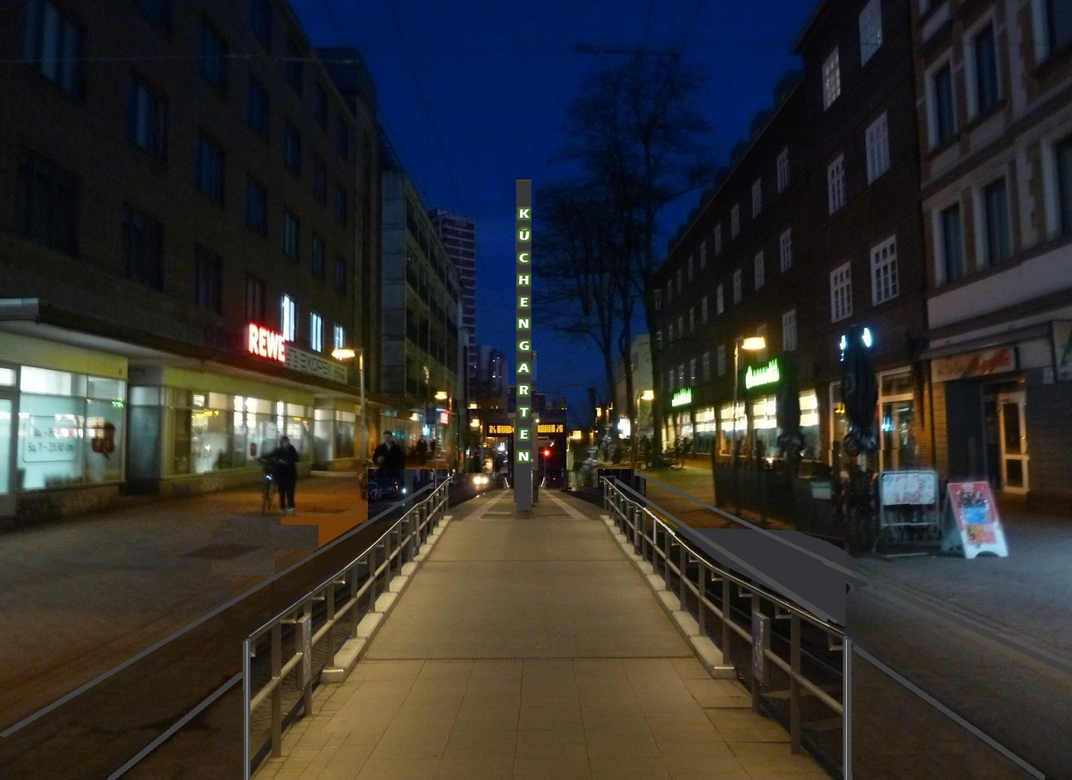

Und jetzt das Ganze für die Haltestellen „Langenhagen/Langenforther Platz” oder „Altwarmbüchen/Ernst-Grote-Str.”.
Amarok365
Vielen Dank für die Blumen. Es scheint du gehst davon aus, dass die Gestaltungsidee mit den leuchtenden Buchstaben für die Haltestellen Leinaustraße (13 Buchstaben) und Küchengarten (12 Buchstaben) so weit über die Limmerstraße hinausstrahlt, dass man sich selbst in Langenhagen und Altwarmbüchen dafür interessiert.
Nein, Du Suggestivjunkie, es soll heißen, dass Deine Idee nur für sehr kurze Haltestellennamen funktionieren kann.
Wird so der neue Hochbahnsteig Küchengarten aussehen? Eine Foto-Collage mit Leuchtschrift. Für die Collage wurde unter anderem ein Bild vom Hochbahnsteig Glocksee benutzt.

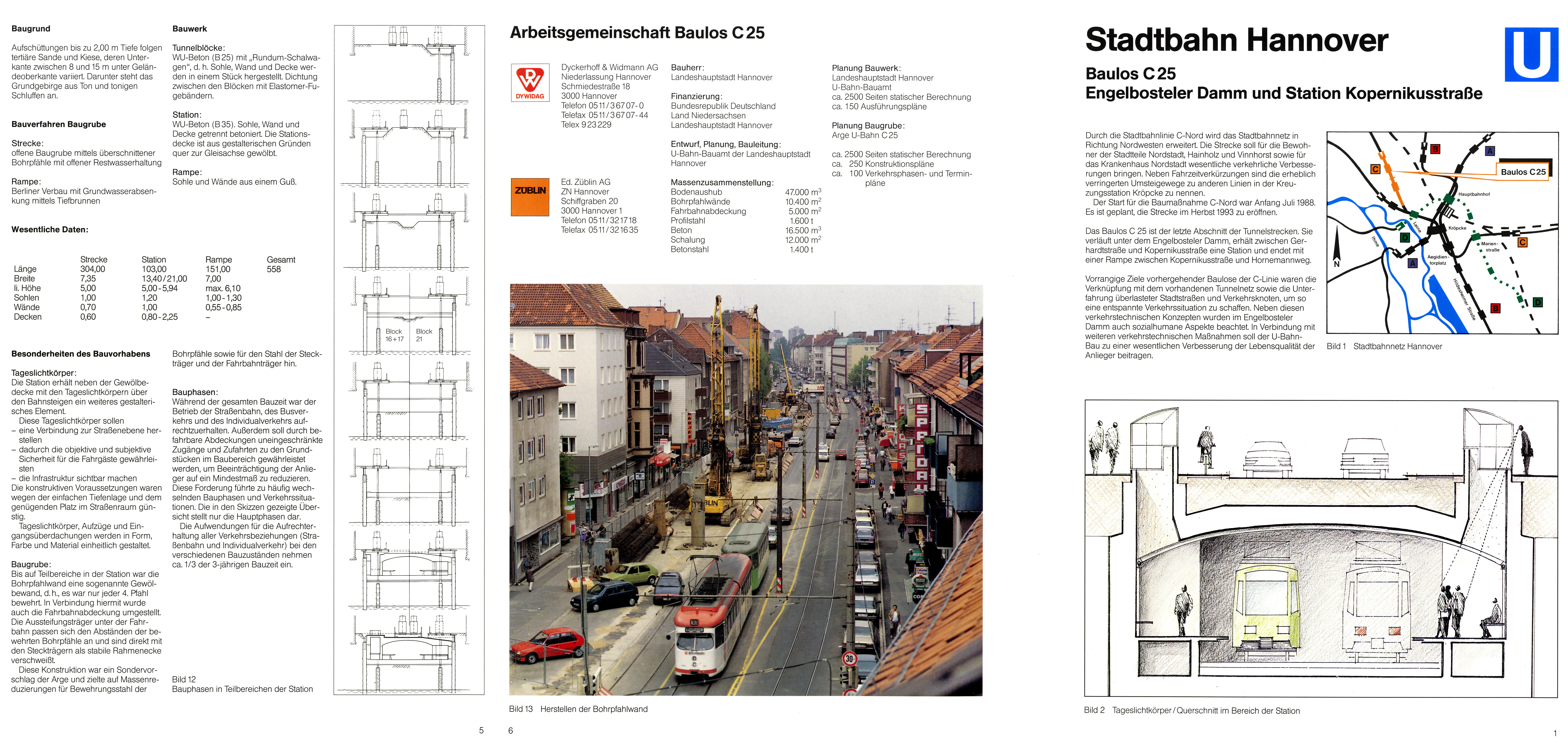

Wer meint, eine U-Bahn-Strecke würde schneller gebaut werden können, als eine oberirdische Strecke, der möge sich bitteschön daran erinnern oder es nachlesen (siehe Zitat), dass der Bau der U-Bahn unter dem Engelbosteler Damm 5 Jahre Vollsperrung für die Streckensperrung bedeutete. Und dort wurden nur zwei Haltestellen unter der Erde gebaut! Hätte jemand die Limmerstraße untertunneln wollen, dann hätten drei Haltestellen gebaut werden müssen.
So gesehen sind zwei Jahre Streckensperrung für die Limmerstraße die klar angenehmere und besser verkraftbare Alternative.
"Die Üstra-Haltestelle (U-Bahn - Bahnhof) Kopernikusstraße der Straßenbahn (Stadtbahn) in Hannover am 18. Oktober 2007. Für den Bau der "U-Bahn"-Tunnelstrecke (Unterpflasterstraßenbahn) wurde am 3. März 1988 an der Christuskirche der Grundstein gelegt. Am 26. September 1993 gingen die Tunnelhaltestellen Christuskirche und Kopernikusstraße in Betrieb."
[www.larsbrueggemann.de]
Jules
Das ist ausgemachter Quatsch – für den Bau der C-Nord (oder anderswo) wurden die Straßenbahnlinien nicht jahrelang gesperrt, sondern wie bekannt seitlich über der meist gedeckelten Baugrube entlang geführt.
Zwei Jahre Stilllegung einer Straßenbahnlinie hat es wegen des U-Bahn-Baus noch nie gegeben und dürfte für die D-West einzigartig sein. Und aufgrund des bekannten Bautempos der Infra muss ja binnen zwei Jahren längst noch nicht alles fertig sein.
Ansonsten liest Du bitte lieber die offiziellen Baulosblätter und Infobroschüren, z. B. diese hier, Absatz „Bauphasen”:
https://www.pro-d-tunnel.de/files/broschueren/baulose/c-linie/c25-kopernikus-9000-01.jpg
„Bauphasen:
Während der gesamten Bauzeit war der Betrieb der Straßenbahn, des Busverkehrs und des Individualverkehrs aufrechtzuerhalten. Außerdem soll durch befahrbare Abdeckungen uneingeschränkte Zugänge und Zufahrten zu den Grundstücken im Baubereich gewährleistet werden, um Beeinträchtigung der Anlieger auf ein Mindestmaß zu reduzieren. Diese Forderung führte zu häufig wechselnden Bauphasen und Verkehrssituationen. Die in den Skizzen gezeigte Übersicht stellt nur die Hauptphasen dar. Die Aufwendungen für die Aufrechterhaltung aller Verkehrsbeziehungen (Straßenbahn und Individualverkehr) bei den verschiedenen Bauzuständen nehmen ca. 1/3 der 3-jährigen Bauzeit ein.
