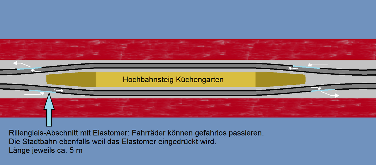

Es ist kein Einsatz im größeren Umfang nötig.
Die Skizze zeigt, dass vier mal jeweils 5 m lange Abschnitte ausreichen, die jeweils mit der speziellen Velogleis-Schiene ausgestattet sind:

Ich versuche ja immer möglichst diagonal Straßenbahn-Schienen zu kreuzen.
Das würde mir in den von Dir markierten Bereichen leichter fallen als dort, wo sie parallel zu meiner (gedachten) Fahrtrichtung laufen.
Insofern: Eine Lösung auf der Suche nach einem Problem.

Auch ich versuche möglichst nicht spitzwinklig in das Straßenbahnschienenpaar hineinzufahren. Trotzdem bin ich schon einmal gestürzt. Genau in dem Moment, in dem ich gerade darauf nicht geachtet hatte. Es kostet ohnehin Überwindung, mitten im Schienenpaar zu fahren. Eine hilfreiche Markierung in Kombination mit einem kurzen Stück Velogleis ist ein wertvolle Hilfe. Insbesondere wird dadurch auch weniger routinierten Fahrradfahrer*innen das klare Signal gegeben: Trau dich, an dieser Stelle ist es besonders einfach, die Schiene zu überfahren.
Im von Autos befahrenen Teil der Limmerstraße gibt es so einen Gleisabschnitt, wo man besser im Schienenpaar fährt, wegen der Dooring-Gefahr: [www.google.com]

In Stuttgart gibt es ca. 100m vor dem Hochbahnsteig Bubenbad stadteinwärts eine Stelle, an der Fahrradfahrende mit Hilfe eines Piktogramms dazu aufgefordert werden, in die Gleismittte zu fahren:
[www.google.com]
Die Haltestelle Bubenbad selbst ist wie viele andere Stuttgarter Hochbahnsteige in Seitenlage und man kann nur daran vorbeifahren, wenn man in die Gleismitte wechselt.
[www.google.com]
Ein Piktogramm alleine reicht also möglicherweise aus, um die Fahrradfahrenden dazu zu bringen, in die Mitte des Gleises zu fahren. Ich bin sicher, dass zusätzlich ein Stück Velogleis-Schiene eine sehr viel höhere Aussagekraft hat. Zumal vielen Fahrradfahrenden ein Piktogramm wie das in Stuttgart zunächst widersinnig erscheinen wird. Es ist ja doch eher so, dass bei vielen Fahrradfahrenden im Bewusstsein ist: Straßenbahnschienen möglichst meiden!
