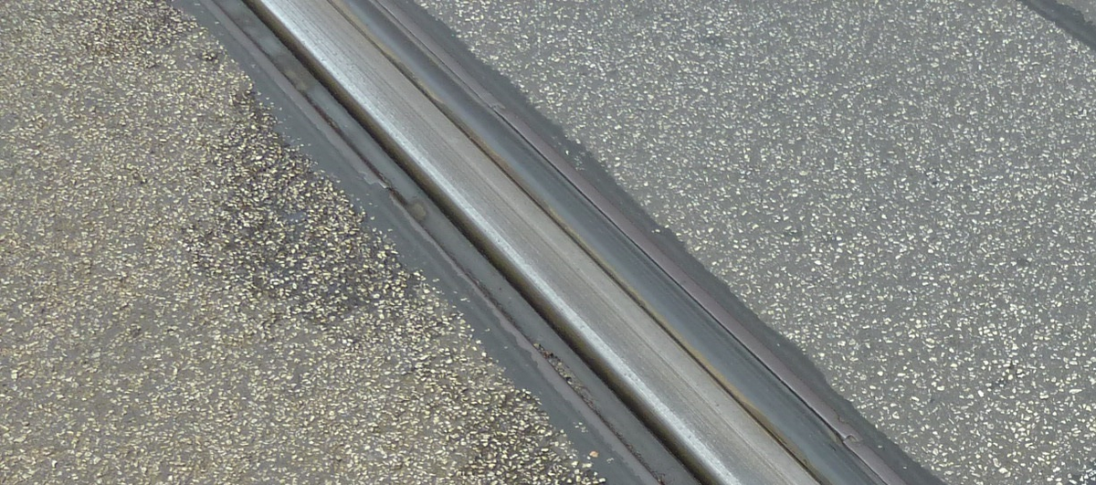

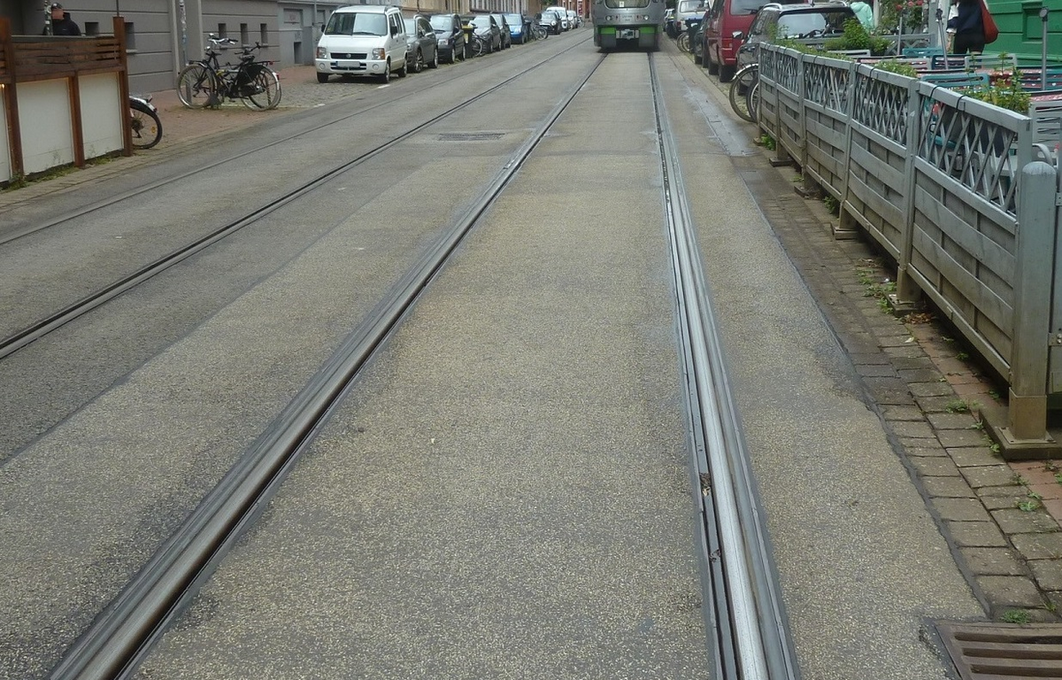

Beim Neubau der Gleise in der Egestorffstraße vor 10 Jahren kamen Vignolgleise zum Einsatz, die durch die Ummantelung mit einem Elastomer-Profil und den Anbau von Metallschalen so ausgestaltet sind, dass es besonders leise Straßenbahn-Rillenschienen sind.
Kürzlich hatte ich mir die noch mal genau angesehen. Unter anderem auch deshalb, weil es während der letzten sehr heißen Tage mehrere Schäden an Straßenbahnschienen gab. So wurde zum Beispiel in der Nieschlagstraße die Bitumenabdichtung durch die große Hitze flüssig und wurde aus der Fuge gedrückt.
In der Egestorffstraße gab es diese Schäden nicht. Und die besonders leisen "Flüstergleise" haben sich gutgehalten seit ihrem Einbau vor 10 Jahren.
Das spricht dafür, diese Gleise auch bei der Gleiserneuerung in der Fußgängerzone in der Limmerstraße einzusetzen, so dass dort mehr als heute getan wird, um die Fahrgeräusche zu reduzieren und eine langfristig haltbare Lösung zu bauen.
Hier sind zwei Aufnahmen von dem Abschnitt der Egestorffstraße in Linden-Mitte, in dem die Flüstergleise bereits seit zehn Jahren ihren Dienst tun:

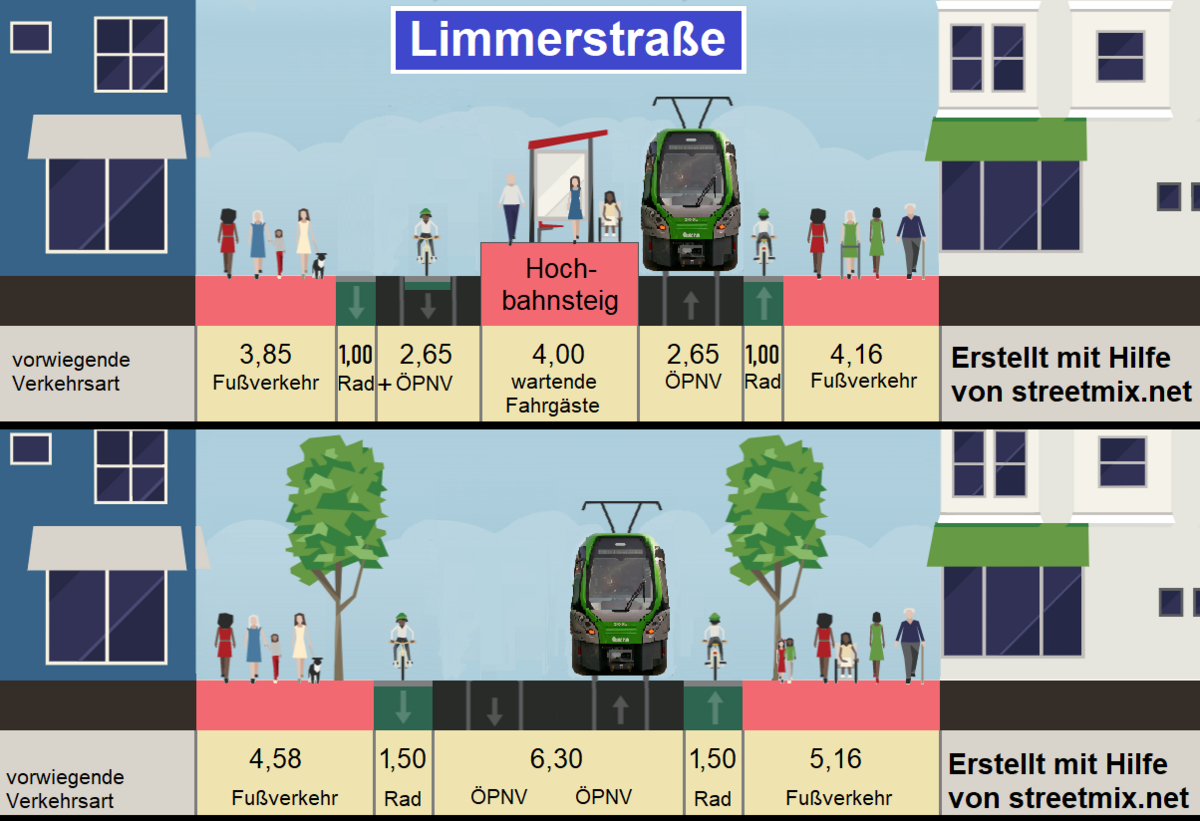

Streetmix ist ein kostenloses online-Werkzeug, mit dem man Straßenquerschnitte zeichnerisch darstellen kann.
[streetmix.net]
Wer es benutzt, verpflichtet sich darauf hinzuweisen, dass streetmix.net benutzt wurde.
Ich habe es benutzt, um die Abschnitte mit und ohne die zukünftigen Hochbahnsteige in der Fußgängerzone Limmerstraße darzustellen.
Die Maße sind aus Nachbargleis Limmerstraße, Ausgabe 2. März 2022, bzw. Messungen mit der Googlemaps-Messfunktion.
[www.infra-hannover.de]
Die Limmerstraße ist eine Fußgängerzone mit ÖPNV-Freigabe und Radverkehrsfreigabe.
In der Praxis hat es sich eingebürgert, dass der Radverkehr vorwiegend auf dem grauen Betonsteinpflaster in Fahrtrichtung jeweils rechts des Gleisbereichs stattfindet.
Es wird aber auch im Innenraum der Gleise gefahren. Das ist in Zukunft besonders in dem Bereich der Hochbahnsteige interessant, weil so dem Fußverkehr mehr Platz bleibt.
