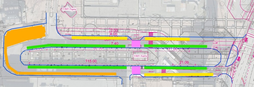

Auf Grundlage des "Konzept Bestandsoptimierung - Variante 1.2" (Seite 92 des Busbahnhof-Machbarkeitsberichts) habe ich mal meine eigene Version zusammengekritzelt. Das sind so 290m Ankunfts-/Abfahrtsbereich (grün, zur Zeit sind es 220m) und zustzliche 150m für Überlieger (gelb, bestehende Überliegerplätze in orange). Das sollte doch reichen?

die Frage ist ja: ist man gewillt, den ZOB dort zu belassen? Eventuell ist es ja gewünscht ihn zu verlegen.

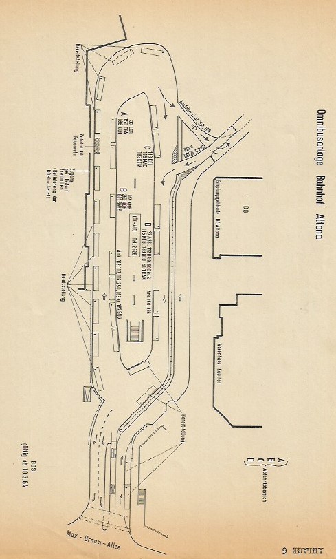

So sah die Anlage übrigens 1984 aus:
- Die Zufahrt zum Hahnenkamp war etwas anders ausgeführt
- Die Zufahrt zur Museumstraße gab es noch nicht
- Die ebenerdigen Zugänge gab es noch nicht, einziger Zugang war von der Verteilerebene per Treppe oder Rolltreppe
- Abfahrtsbereiche E und F gab es noch nicht
- Weniger Überliegerplätze

Der aktuelle Busbahnhof ist ja ziemlich eingeklemmt zwischen Bahnhofs- und anderen Gebäuden und Straßen. Wenn Bahnhofsgebäude und das Schienenfeld davor erstmal weg sind, könnte man einen Busbahnhof ja auch weiter nördlich und größer bauen, bloß den direkten Zugang zur S-Bahn sollte man erhalten.
