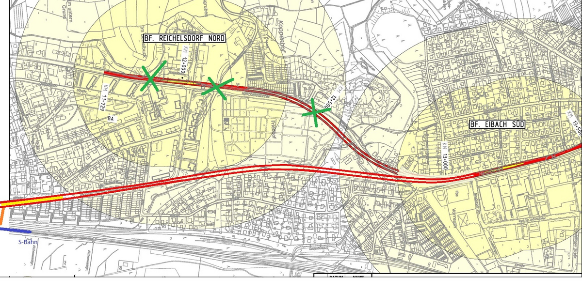

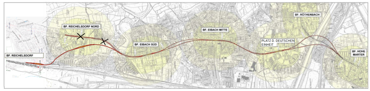

Sorry aber diese U-Bahn Verlängerung nach Reichelsdorf überzeugt nicht überhaupt nicht.
Ich begrüße zwar den U-Bahn Ausbau generell, aber in dem Fall finde ich die Reichelsdorf Variante unpassend.
Meiner Ansicht nach, hat der U2 Südwest-Ast eher das Einzugsgebiet aus Richtung Stein. Eine Verlängerung über den Endpunkt Röthenbach hinaus, entlang der B14 wäre daher doch viel logischer.
Reichelsdorf und Eibach sind schon mit der S-Bahn angeschlossen, auch wenn geplante U-Bahn und S-Bahn andere Siedlungsschwerpunkte abgreifen, sollte die bestehende S-Bahn attraktiver gemacht werden, mit zusätzlichem Halt und dichteren Takt und optimierter Erschließung der Siedlungen. (Bahnsteigzugänge)
Die U2(neu) Ausfädelung ab Hohe Marter und der kurze U2 Stummel nach Röthenbach wirken betrieblich und fahrplantechnisch kompliziert. Evtl wäre es dann sogar sinnvoller den bestehenden Abschnitt Hohe Marter nach Röthenbach stillzulegen. Busbahnhof könnte man einfach umsiedeln.
Natürlich ist auch das Thema Kosten ein Faktor.
Eine Verlängerung über Röthenbach nach Stein dürfte um einiges günstiger sein als die komplizierte Verlängerung nach Reichelsdorf allein schon wegen der Ausfädelung Hohe Marter.
Das Geld sollte eher in eine Verlängerung der U2 Richtung Stein sowie U3 Gebersdorf Richtung Zirndorf investiert werden, auch wenn hier andere Gemeinden und Städte involviert wären. (Fürth und Garching haben auch U-Bahn)

Deine Meinung zur U-Bahn nach Reichelsdorf teile ich. Es gab auch mal eine S-Bahn-Planung für einen Halt im Süden Eibachs, um den Hafen zu erschließen. Wurde nicht umgesetzt, da es dafür zu wenige Fahrgäste geben soll.
Und die nur 4 geplanten neuen U-Bahnhöfe Richtung Reichelsdorf liegen viel zu weit auseinander und wären für viele eine erhebliche Verschlechterung. Aber mehr scheint nicht möglich zu sein, ohne den nötigen NKF zu.gefährden.

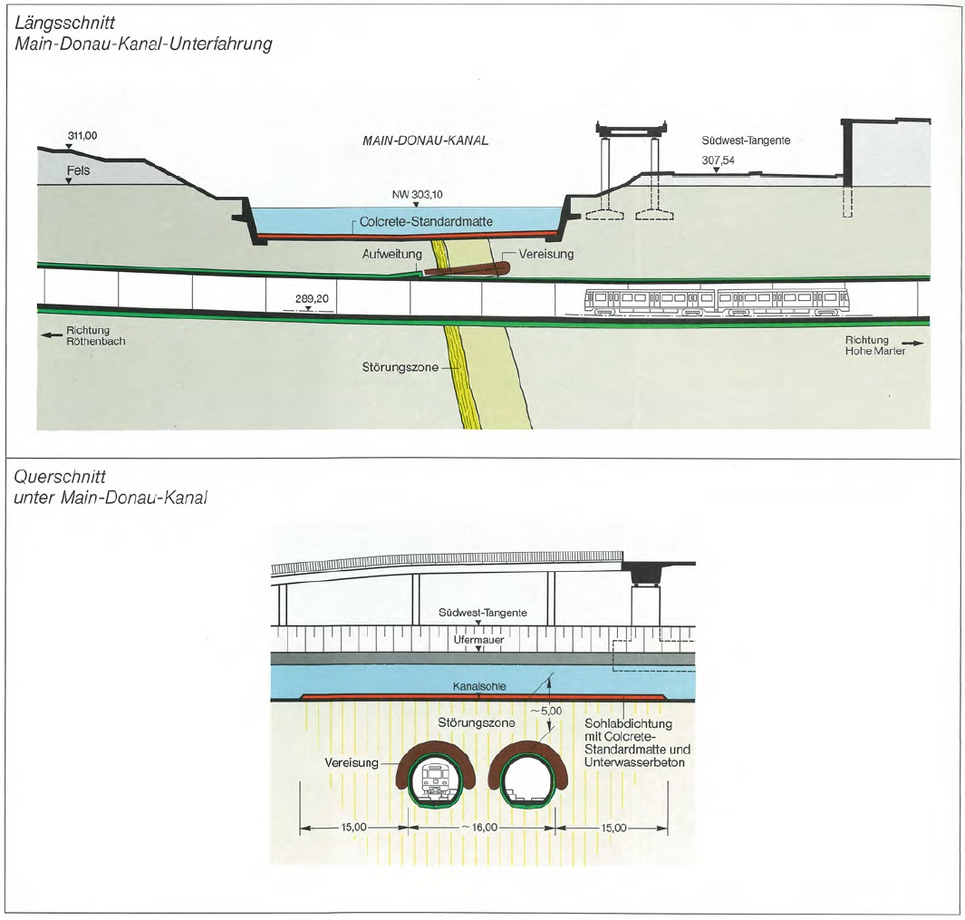

Spätestens wenn klar ist, wie lange man die U2 nach Röthenbach sperren muss, um unter dem Kanal einen Abzweig zu bauen (technisch möglich, aber auch wirtschaftlich sinnvoll?) wird das Projekt weiter in die Zukunft verschoben.
Zwischen Hohe Marter und Röthenbach liegen zwei eingleisige Tunnel, sodass beim Bau der getrennten Abzweige immer ein Gleis in Betrieb bleiben kann. Für das letzte Gutachten hat ein Ingenieurbüro die Kosten für zwei Varianten beim Bau des Abzweigs ermittelt; die günstigere Variante ist bei der Berechnung des Nutzen-Kosten-Verhältnisses (NKV oder NKI für Indikator) berücksichtigt worden.

Abzweig südlich Hohe Marter
Ich zitiere aus der Nutzen-Kosten-Untersuchung für die Verlängerung der U2 nach Eibach und Reichelsdorf vom 29.01.2026, Kapitel 5.1 (Seite 23 ff); fett im Original; Schreibfehler korrigiert:
U-Bahnverlängerung U2 nach Eibach/Reichelsdorf: Konstruktive Machbarkeitsstudie und Kostenermittlung
» Die Machbarkeitsstudie zum Abzweig und somit Anschluss der bestehenden U2 an die U-Bahn-Verlängerung in Richtung Eibach und Reichelsdorf von B + S International GmbH (18.12.2025)
» Abzweigbauwerk liegt zwischen den bestehenden U-Bahnhöfen „Hohe Marter“ und „Röthenbach“, der in den 1980er Jahren in Bergmännischer Bauweise hergestellt wurde.
» Bauwerksbestand besteht aus zwei Einzelröhren, die in diesem Bereich eine Querverbindung aufweisen. Der gesamte Bereich ist nicht überbaut und liegt im öffentlichen Straßenbereich.
» Geplanter Streckenausbau sieht im Bereich des Abzweiges zwei Einzelröhren vor, die von außen an den Bestand herangeführt werden.
» Das Baufeld befindet sich im innerstädtischen Bereich mit Wohn- und Gewerbebebauung
» Baugrund und Geologie: Keupergeologie, oberflächennahen Bereich quartäre Überlagerungen, Grundwasser als Schicht- und Kluftwasser
>> Technische Machbarkeit für die Abzweigung der U2 im Bereich der bestehenden Tunnelröhren ist laut Gutachten gegeben.
Offene Bauweise:
» Gesamter Bereich des Abzweigbauwerks erfordert eine Baugrube über 240 m Länge. [...]
» Kostenschätzung: 30.4 Mio € (Preisstand 2024), ohne Risikozuschlag
Bergmännische Bauweise:
» Offene Baugrube am Beginn des Aufweitungsbereichs auf ca. 40 m Länge.
» Abfuhr des Ausbruchmaterials erfolgt über die genannte kurze Baugrube.
» Geringerer Aufwand im Vergleich zur offenen Bauweise für Spartenumlegungen, Baugrubenabdeckungen (Lärmschutz) und zur Aufrechterhaltung des Individualverkehrs.
» Kostenschätzung: 20.2 Mio. € (Preisstand 2024), ohne Risikozuschlag
>> Vorzugsvariante wird für die NKU übernommen
Im U-Bahnheft Nr. 10 findet man eine Grafik der Kanalunterquerung, außerdem Grafiken der Stationen. Weitere Grafiken der Stationen der U2 Süd im Heft Nr. 9. Es sieht so aus, dass getrennte eingleisige Röhren der Standard sind.
