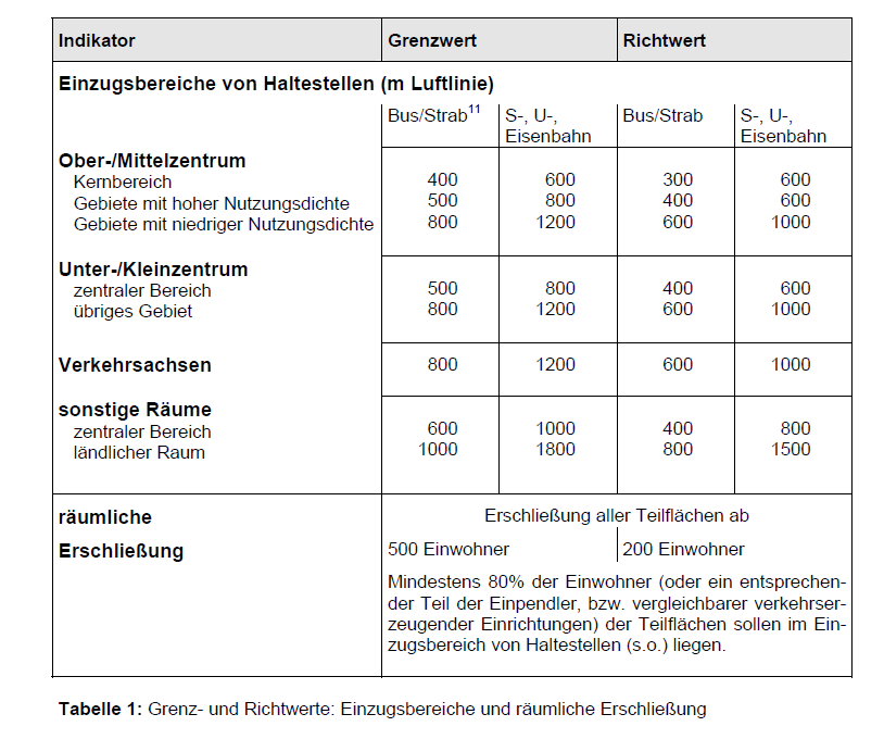

Es gibt zur Vereinfachung eine Einteilung nach Verkehrsmittel und Gebietsart, zum Beispiel hier aus der Leitlinie für Nahverkehrsplanung Bayern:
Die stammt allerdings aus den 90igern, mittlerweile differenziert man in Bus, Straßenbahn, U-Bahn, SPNV. Manche zusätzlich noch in Nachtbusnetz und nach Qualität des SPNV, z.B. nach RB/ME/SE und RE/IRE.
Die Realität bzw. die Verkehrsmodelle sind aber deutlich komplizierter, da ist der Zugang zur Haltestelle eine Komponente unter vielen des sogenannten Routenwiderstands ("wahrgenommene Reisezeit"), die mit eingerechnet wird. Ob die Route genutzt wird, entscheidet sich anhand der Widerstandsmatrix und dem Routenwiderstand anderer Verkehrsmittel. Dabei werden bei Verkehrsmitteln mit dichtem Haltestellenabstand, wie Bus und Straßenbahn, nur Verkehrszellen in maximal 800m Entfernung berücksichtigt. Bei größerem Haltestellenabstand, insbesondere beim SPNV, erfolgt die Berechnung für alle Verkehrszellen, die maximal 4.000m entfernt sind. Dabei wird auch berücksichtigt, dass bei steigender Entfernung der Zugang nicht nur zu Fuß erfolgt.
