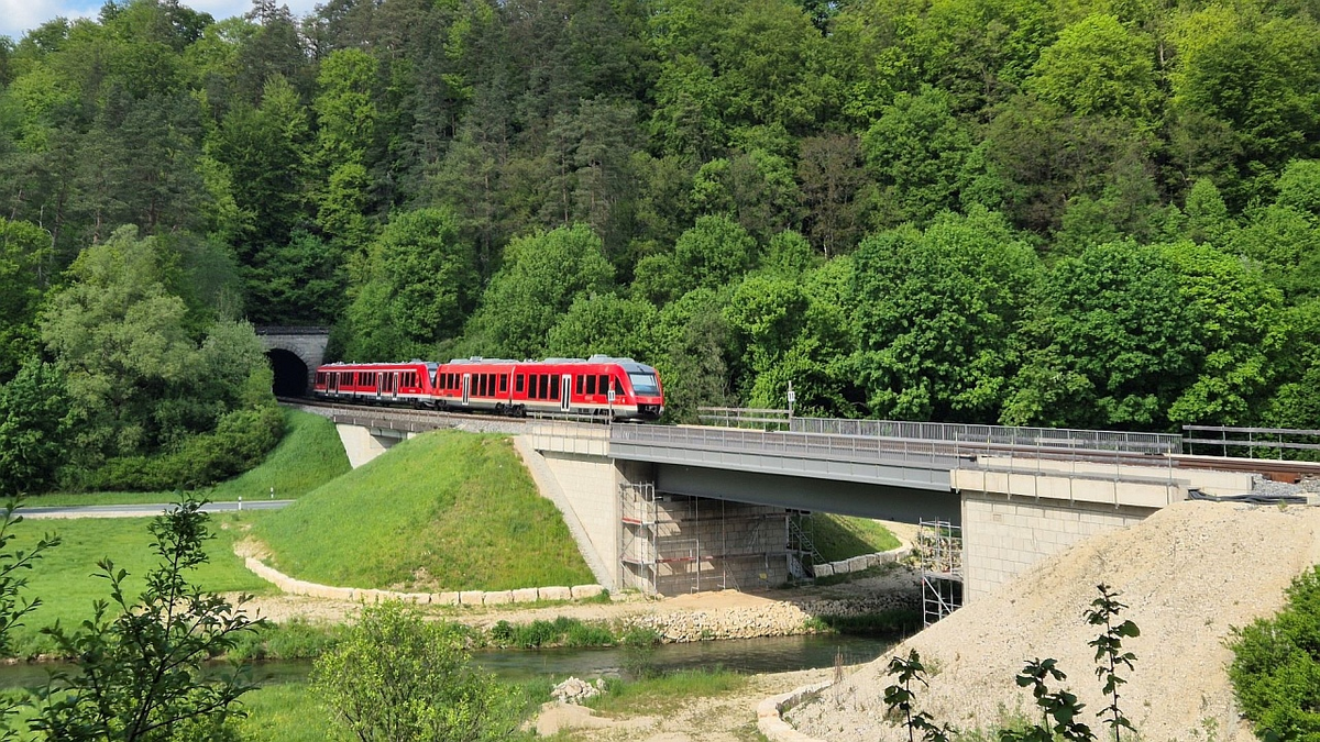

Die Flussbrücken sind 1877 als eingleisige Brücken in Betrieb gegangen. Zur Herstellung der Zweigleisigkeit 1899 hat man die Widerlager verbreitert und eine parallele Brücke hinzugefügt. Ende der 1920er Jahre hat man die jeweils ältere Brücke saniert und die Fachwerkträger zum Teil durch Vollwandträger ersetzt.
Es ist wohl kein Zufall, dass die Bahn (Stand 2019) im Bereich der Tunnel die Eisenträgerbrücken Nr. 12, 14 und 15 mit beidseitigem hängenden Fachwerk für den Erhalt ausgewählt hat. Denn sie verkörpern die alten Bauarten in reiner Form. Es sei noch angemerkt, dass unter den Brücken Nr. 10 bis 16 auch die Staatsstraße quert. Zwischen diesen Brücken liegen fünf Tunnel.
Die Brücke Nr. 13 bei Güntersthal ist neu gebaut worden und führt an einer Seite direkt in den Tunnel. Ein Absenkung der Tunnelsohle ist damit ausgeschlossen. Nach den Ergebnissen der Vorplanung gilt dies auch für die anderen Tunnel. Das Foto unten [Quelle: DB BauInfoPortal] zeigt die neu errichtete Flußbrücke Nr. 9 mit Wirtschaftsweg bei km 43,489 nördlich Enzendorf. Auf die Flussbrücke folgt unmittelbar die Straßenbrücke, die nicht saniert werden muss; und dann geht es direkt in den Tunnel Platte am Steinbruch.
(Siehe auch die Fotos der Brücken Nr. 13, 14, 15 und 22 in meinen Beiträgen vom 9. November.)
Stand heute müssen noch 18 Brücken erneuert bzw. saniert werden. DB BauInfoPortal / Projekte: Pegnitzbrücken / Zeitplan: >> Wir erarbeiten gegenwärtig die Vorplanung und die Entwurfsplanung für die Erneuerung der Brücken. Für die ersten Vorhaben beginnt noch 2025 das Planfeststellungsverfahren. Bis Ende 2030 finden sukzessive die weiteren Planfeststellungsverfahren statt. Die Bauphasen führen wir gestaffelt von 2029 bis 2033 durch. <<

Sehr schönes Foto! Danke dafür!
