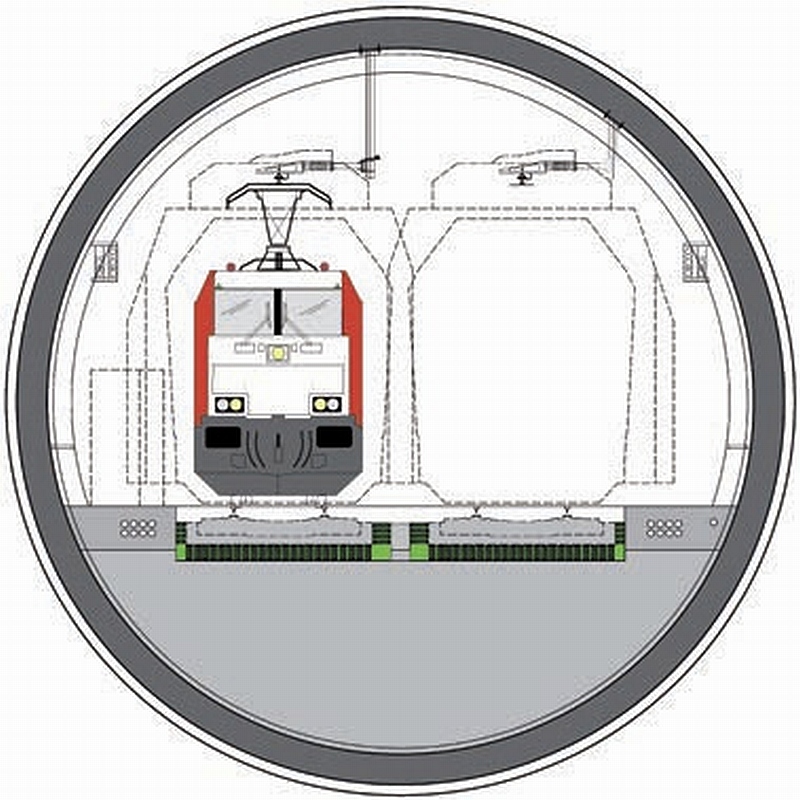

Der Tunnel hätte nur eine Röhre mit zwei Gleisen und damit wären gem. EBA-Tunnelrichtlinie Begegnungen mit Reisezügen nicht zugelassen.
Nachdem der Tunnel noch nicht gebaut ist, sollte man diese Ein-Röhren-Zwei-Gleise-Lösung durchaus mal in Frage stellen. Zumal eine Mitbenutzung durch den HGV von/nach Bamberg eventuell zusätzlichen Nutzen für den Tunnel generieren könnte.

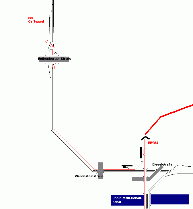

Optimierungswürdig fände ich an elixirs Vorschlag noch die konkrete Gleislage. Gemäß der oben geposteten Luftbild-Skizze würden HGV-Züge von Bamberg nach Nürnberg sowohl das Gleis Nürnberg-Fürth der Ringbahn als auch das Gleis Nürnberg-Ansbach niveaugleich kreuzen, ähnlich der SFS-Verbindungskurve bei Raunheim. Eine betrieblich suboptimale Lösung, auch wenn das genannte Ringbahngleis durch die Elektrifizierung der Strecke 5952 künftig weniger belastet sein wird. Ich würde daher versuchen, die Verbindungskurve in beide Strecken jeweils niveaufrei einzubinden. Eine Lösung hierfür könnte eine Spreizung der Streckengleise und eine zwischen den Streckengleisen liegende, Y-förmige Einbindung der Verbindungskurve sein. Ungefähr so oder ähnlich:

Hallo Benji2,
wie du schreibst, ist der Tunnel ja noch nicht angefangen - ob da mit der Detailplanung überhaupt schon begonnen wurde, wage ich zu bezweifeln.
Die Erd-Erkundungsbohrungen entlang der Tunneltrasse, so vor etwa 15 Jahren, sind doch wohl auch noch zu gebrauchen.

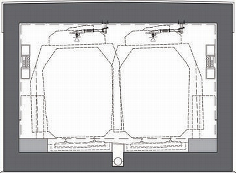

Zwei Einzelröhren ergeben evtl. weniger Aushub, mit denen ja die hohen Dämme bei Steinach, begründet wurden, nebenbei ergäbe sich keine Geschwindigkeitsbeschränkung mehr für die ICE.
Sind zwei Einzelröhren evtl. sogar günstiger zu erstellen?
Der Vorschlag für die Ausfädelung ist gar nicht schlecht, dort ist auch genügend Platz um die Gleise zu spreizen.
Ob sich das für 2 bis 3 ICE pro Stunde pro Richtung rechnet, kann ich nicht beurteilen - wenn Geld dafür da ist, umso besser.
Die Einfahrt aus Richtung Ansbach ist, soweit ich das noch weiß, bis in das Gleis 1 möglich, zum Gleis 6 + 9 kreuzt man nicht mal die Strecke nach Treuchtingen.
Die zusätzliche Belastung mit 3 ICE, auf der Ringbahn, wäre nur bis zum Abtauchen (ca. 1 km) des Tunnels in Höhe Großmarkt, da ab dort ja 4 Gleise liegen sollen.
Ob die Strecke über Schweinau viel länger ist, als das gekurve von Doos bis hinter Vach, glaube ich nicht.
Den größten Vorteil sehe ich in der Entlastung der Strecke Eltersdorf-Fürth-Nürnberg vom Fernverkehr, für billiges Geld und ohne große Störungen an den bestehenden neuen Bahnanlagen.
Diese kleine Lösung dürfte um einiges billiger sein, als der Abzweig im Tunnel unter der Kläranlage und der erneute Umbau der 4 Gleise unter der Brücke in Neusündersbühl.
Vielleicht erübrigt sich dadurch auch der Verschwenk der S-Bahn und es reichen 3 Gleise, nach der Brücke über die Regnitz bis kurz hinter Vach.
In Eltersdorf wäre nur die Überwerfung umsonst gebaut worden, jedoch die Ausfädelung des Gleises zum Tunnel könnte wie geplant genutzt werden - nur eben auch von den ICE.
Die eingesparten Baukosten für den S-Bahn-Verschwenk samt der aufwändigen Brückenbauwerke über die A73 und die Bestandstrecke liesen sich evtl. sinnvoller einsetzen - und der Fürther OB hätte auch seine Ruhe, weil er ein bisschen Recht bekommen hat.

Oben wird gesagt, dass die EBA-Tunnelrichtlinie Begegnungen von Güterzügen und Reisezügen nicht erlaubt. Gilt das denn auch für niedrige Geschwindigkeiten? Gibt es solche Begegnungen denn nicht in den Tunneln der Altbaustrecken, z.B. auf den Rheintalstrecken?

Etwas verdutzt bin ich jedoch beim Lesen der vermutlichen Stelle, die das Begegnen verbietet; ebenda, Seite 23:
3.1 Trennung der Betriebsarten
Gefahrgut
Bei zweigleisigen Tunneln dürfen fahrplanmäßige Begegnungen zwischen Reise- und Güterzügen nicht vorgesehen werden.
Erstens steht das ganze unter der Überschrift Gefahrgut, danach ist aber ganz allgemein von Güterzügen die Rede. Das ist ja eigentlich ein ganz gewaltiger Unterschied. Nicht jeder Güterzug befördert Gefahrgut.
Zweitens steht da ganz streng genommen nur, dass fahrplanmäßige Begegnungen nicht vorgesehen werden dürfen. Daher mal eine Frage an die Fahrdienstleiter und anderen Sachkundigen unter uns: Wenn einer der Züge dann Verspätung hat, ist es dann keine fahrplanmäßige Begegnung mehr und dadurch plötzlich zulässig?
Drittens kommt mir gerade noch als Frage: Was ist mit Zügen in gleicher Richtung, also beispielsweise "fliegende Überholung" oder ein zweigleisig in gleicher Richtung befahrener Tunnel wie der neue Erlanger Burgbergtunnel? Ist dort ein Nebeneinanderfahren auch eine Begegnung im Sinne der Richtlinie?
Trotz alledem: Zwei eingleisige Röhren sind sicherlich die bessere Wahl und inzwischen auch Standard, siehe Rastatt.

>> Die Strecke und der Tunnel werden als artreine Güterzugstrecke konzipiert. Damit kann der größte Teil des stetig wachsenden Gütverkehrsaufkommens durch den Tunnel direkt zum Nürnberger Rangierbahnhof bzw. weiter in Richtung Eibach/Roth geführt werden. Infolge der erwarteten Erhöhung des Verkehrsaufkommens (Personenverkehr und Gütertransport) wird die Entflechtung der Verkehrsströme durch die Realisierung der Güterzugstrecke zwingend erforderlich. <<
Beim Tunnelbau werden ca. 6,5 km mit Tunnelvortriebsmaschine (TVM) gebohrt, zirka 500 m im Süden und ca. 450 m im Norden in offener Bauweise.
>> Im Abstand von zirka 500 Metern werden 14 in Spritzbetonweise erstellte Notausgänge an die Tunnelröhre angeschlossen. Oberirdisch werden die Notausgänge nur durch Ausgangsgebäude erkennbar sein. <<
Ob die bisher vorgesehene Breite der Fluchtwege an der Seite für Personenverkehr ausreicht, kann ich nicht beurteilen.

Die Frage ist aber, ob Personenverkehr in diesem Tunnel überhaupt möglich ist. Ich habe inzwischen starke Zweifel.

Anbei nur was zur Verbindungskurve: Das Drei Höhen Problem ließe sich m. M günstiger lösen, um zwar indem die Ausfädelung des Mittelgleises in die Rampenbauwerke des Großmarkt integriert wird.
Die Idee: Solange die Tunnelgleise noch im Trog sind, schwenkt das Gleis Minervabrücke - Großmarkt über den Trog, noch im Trog zweigt unten das City-Gleis ab, und dann gelangen aus dem Trog alle Gleise nach oben: Die Gz Gleise zwischen den Ringgleisen, das Citygleis neben der Ringbahn (stadtseitig) die kurze Strecke unter der Brücke Wallensteinstraße bis zum Kreuzungsbauwerk läuft es neben den Ringgleisen her, vor der Kreuzung mit der R7 wendet es sich weg, beibt aber in der Tiefenlage der Ringbahn, unterfährt das Streckengleis Nürnberg HBF - Stein, und steigt dann auf Höhe der beiden anderen Gleise, und mündet im alten Gleisfeld des Ex-Bf Schweinau in beide Streckengleise.
Vorteil: ICE Gleis ab Tunnelrampe unabhängig von sonstiger Auslastung Ringbahn, und sehr einfache Einfädelung gen HBF,
2 mal bearbeitet. Zuletzt am 06.03.2018 15:32 von Daniel Vielberth.
Hm, ich würde das nicht als grundsätzlich günstiger ansehen. Hier mal meine Sicht der Dinge im Vergleich zu "meinem" Spurplan oben:
Vorteile:
(+) Die HGV-Züge würden unabhängig von den Würzburger Güterzügern geführt. (Betrieb)
Nachteile:
(–) Höhengleiche Ausfädelung der HGV-Züge im Tunnel, d.h. HGV ER->N-Schweinau behindert SGV N-Rbf->ER. (Betrieb)
(–) In Summe "dreigleisige Rampe" des Tunnels und anschließend dreigleisige Strecke entlang von Großreuth als zusätzliche Strecke (Bau).
(–) Neubau oder Erweiterung der Straßenbrücke Rothenburger Straße nötig, die bisher nur für vier Gleise ausgelegt ist. (Bau)
(–) Geringere Flexibilität. Verbindungskurve kann nicht bspw. zur Umleitung WÜ<->N-Hbf über Schweinau genutzt werden. (Betrieb)
Der erste und zweite Nachteil summieren sich zu etwa 2 Kilometern mehr Strecke auf, das ist also schon einiges mehr.
Ferner würden die Gleise der Tunnelrampe bei SPV-SGV-Mischverkehr-bedingt getrennten Röhren tendenziell eher außen liegen, anstatt mittig, was jedoch die Anwendbarkeit von Daniels Vorschlag nicht grundsätzlich in Frage stellt.
3 mal bearbeitet. Zuletzt am 07.03.2018 01:04 von benji2.
