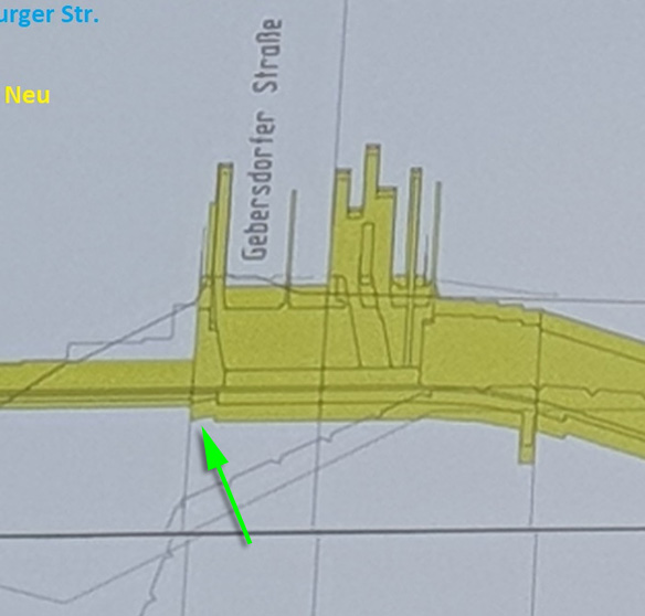

Auf der vor einigen Jahren geposteten Zeichnung ist eine Vorleistung zu erkennen.
Könnte die Rothenburger Straße an der Stelle tiefer gelegt werden? Die Unterbrechung scheidet wohl aufgrund der Verkehrsbedeutung aus, aber nicht überall wo Bahn auf Straße trifft muss die Bahn in der dritten Dimension ausweichen....
Problematisch wäre bei einem Weiterbau nach Oberasbach, dass man dann oberirdische Abschnitte im Fahrgastbetrieb hätte. Und das mag die aktuelle Automatik – nach allem was öffentlich bekannt ist – nicht...

Nein, die Rothenburger Straße kann nicht tiefer gelegt werden wegen der nahehegelegenen Rednitzbrücke der Straße, das muss sie aber überhaupt nicht. Verkehrsingenieure haben des so ausgerechnet. Selbst mit den üblichen 25 Promille Rampen, die man bei der U-Bahn unter freien Himmel üblicherweise nur zu bauen bereit ist, kann man innerhalb der Länge der Wendeanlage mit den Streckengleisen die nötige Höhe erreichen um über die Rothenburger auf neuen Brücken zu kommen. selbst auf solche Brücken die eine größere Bauwerkstiefe haben, als die alte Brücke über die Rothenburger.
Die Prämisse dieses Themas das jetzt bedauerlicherweise wieder ganz oben im Forum prangt ist also schlicht und ergreifend einfach nur falsch. Es stimmt schlicht und ergreifend nicht, dass die U3 technisch nicht mehr verlängert werden könnte, das ist gewollte Propaganda gegen die U-Bahn, mehr nicht. Man könnte es auch Fake News nennen.

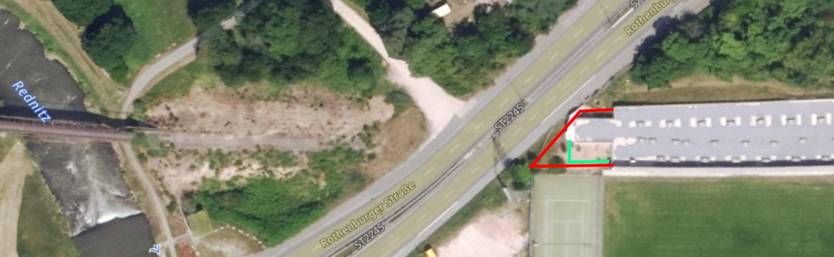

Unten ein Bild aus dem Bayernatlas, bei dem rechts die Wendeanlage mit den Aussparungen und links die Rednitzbrücke und den alten Bahndamm der Bibertbahn sieht.
Warum werden die wohl die Aussparung gemacht haben? Bautechnisch sind gerade Mauern viel einfacher als Verwinkelte. Ich habe mal in Rot und Grün zwei andere Varianten eingezeichnet, bei der man weniger als die 6 Ecken hat.
Vielleicht hat der Architekt einen Vetter, der eine Firma mit Schalungsbauer und Eisenflechter hat und wollte den damit unterstützen. 🙃
Oder sollte es vielleicht doch Platz für einen Brückenkopf sein, ohne dass man etwas wegreißen muss wie du behauptest.

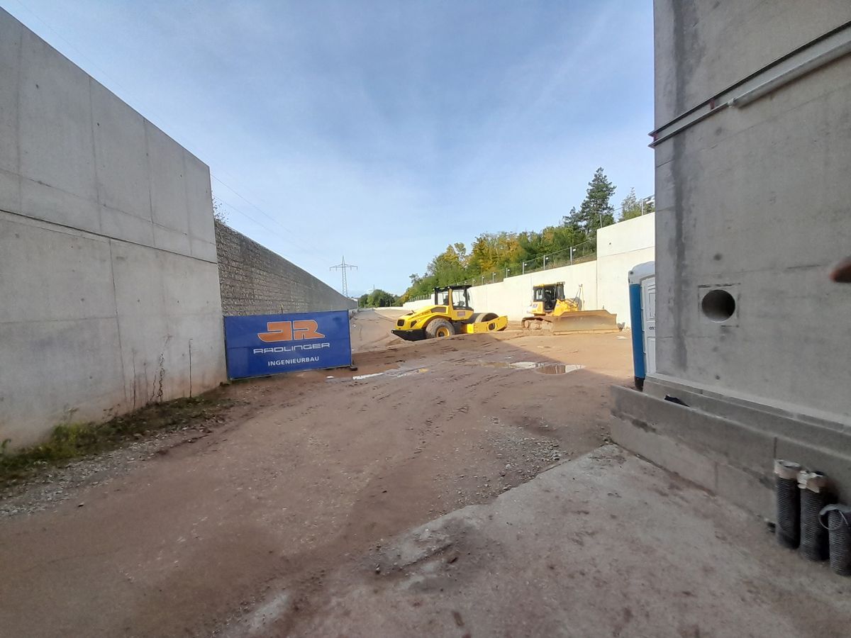

Hi Stanze,
an den Kanaldeckeln links sieht man, dass dort noch einiges aufgefüllt werden wird.
Die Auszieh- bzw. Rangiergleise links werden wohl zum Rangieren der Züge innerhalb der Abstellanlage gehören, um nicht in die Streckengleise fahren zu müssen.
Gibt es schon irgendwo einen Gleisplan von Gebersdorf?

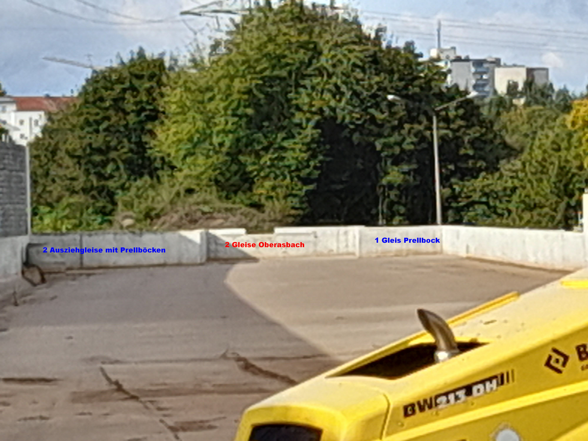

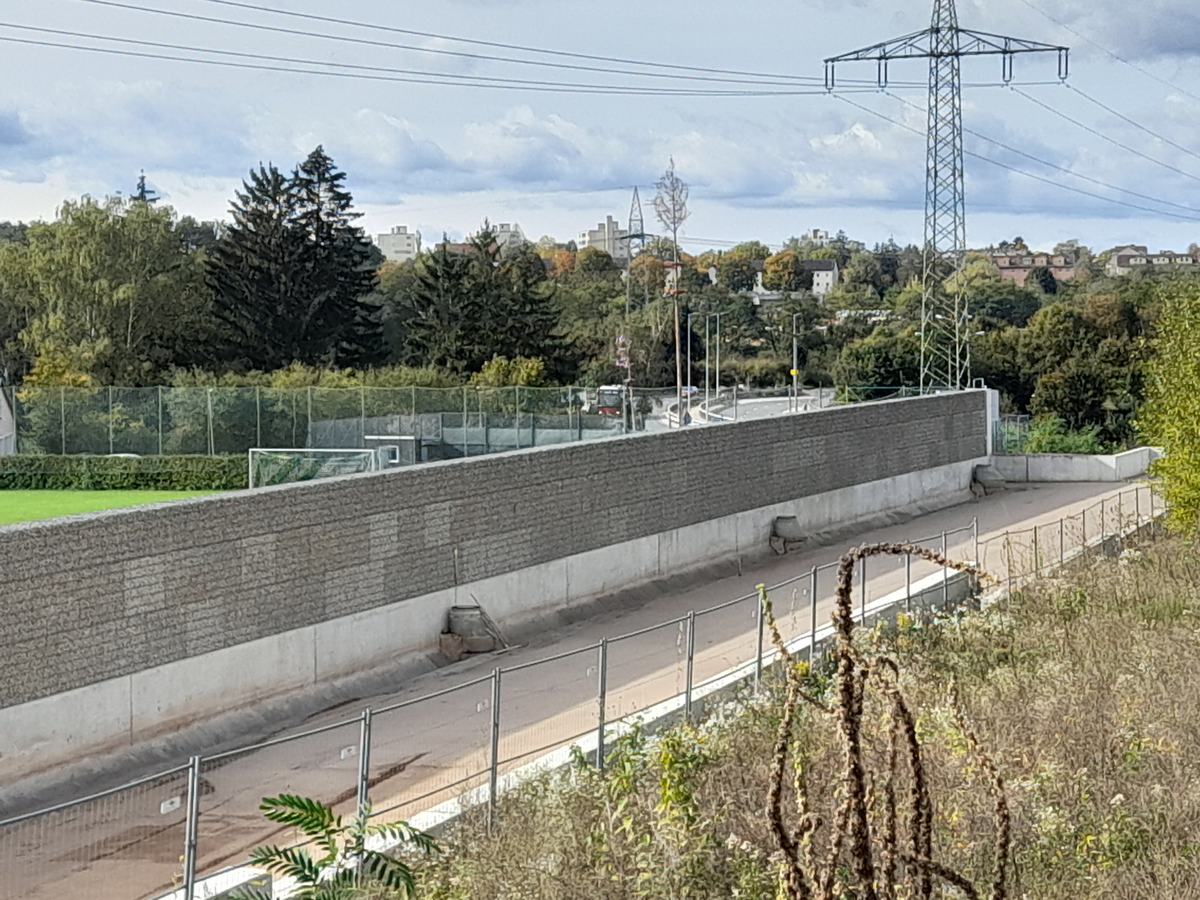

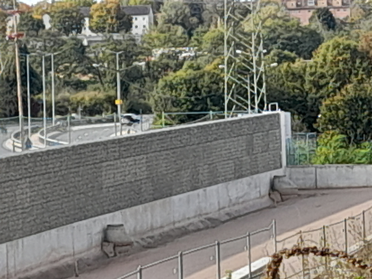

Vielleicht helfen die Bilder aus 10/2024 die Bedenken von HansL zu zerstreuen?
@elixir: Insgesamt liegen im Westkopf nur drei Gleise, siehe die Bilder von Daniel.
Der Gleisabstand vom mittleren Gleis zu den anderen ist ziemlich groß. Eventuell für einen Steg und/oder Platz für eine Stützmauer, falls die Strecke verlängert wird?
