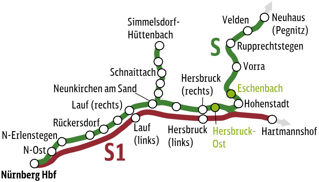

S-Bahn rechts der Pegnitz in Planung
geschrieben von Sebastian90475
Hallo zusammen!
Die DB beginnt mit der Planung zum S-Bahn-Ausbau auf der rechten Pegnitzseite. Im Rahmen der Elektrifizierung der Strecke will der Freistaat die RB-Linien nach Neuhaus und Simmelsdorf-Hüttenbach zur S-Bahn aufwerten. Dafür soll die Strecke nach Simmelsdorf elektrifiziert werden, sämtliche Bahnsteige umgebaut werden und zwei neue Bahnhöfe (Hersbruck Ost, Eschenbach)und ein neuer Kreuzungspunkt (Schnaittach) errichtet werden.
Details hier:
[www.deutschebahn.com]

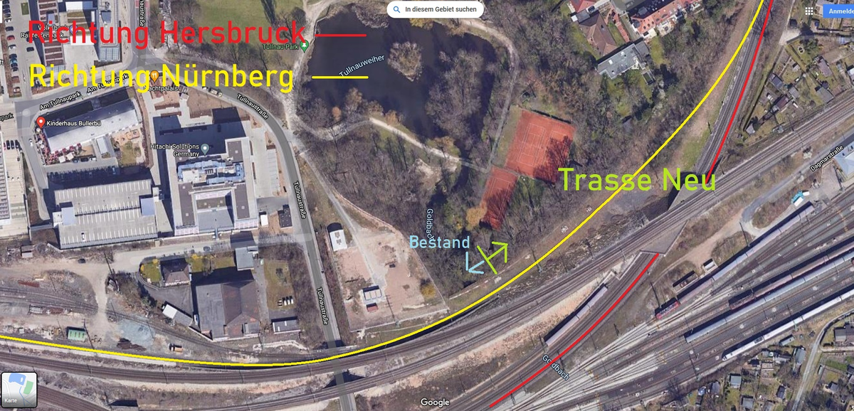

Warum sollte man den Haltepunkt Dürrenhof nicht bedienen können?
Eine eingleisige Brücke, über die Tullnaustraße in Fahrtrichtung Neuhaus, würde die künftige S-Bahn auf die vorderen Gleise 1-4 am Hauptbahnhof bringen.
Eine spätere Fortführung der Linie über Steinbühl und weiter in Richtung Nürnberg-Schweinau - und es wäre eine durchgehende S-Bahn-Linie Dombühl-Neuhaus - stündlich.
Ansbach-Hersbruck/Links oder Hohenstadt und/oder Simmelsdorf - halbstündlich - evtl. flügeln in Neunkirchen am Sand.
1 mal bearbeitet. Zuletzt am 27.04.2021 13:54 von elixir.

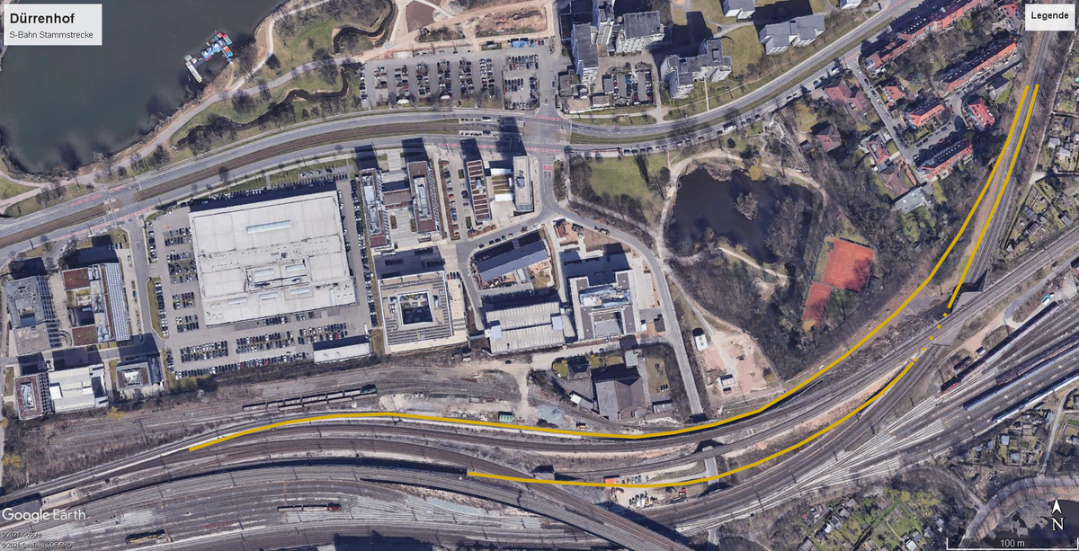

habe mich mit der Frage der Anbindung der rechten Pegnitzstrecke an die "S-Bahn Stammstrecke" am Bahnhof Dürrenhof schon etwas intensiver beschäfigt.
Östlich vom Bahnhof Dürrenhof gibt es ein paar Überwerfungsbauwerke und/oder Rampen.
Die S2 fädelt via Rampe aus, die etwas nach osten schwenkt, damit die S1 Richtung Ostring ausfädeln kann.
Genau an dem Punkt wo die S1 unter der S2 durchfährt, wäre es möglich das kurze Tunnelbauwerk aufzuweiten und dort eine Weiche einzubauen, wo die S7/S8 abzweigt. Weiter geht es via neuzubauende Brücke über die Tullnaustraße und danach schwenkt das Gleis auf das aktuelle Abstellgleis/Stumpfgleis unmittelbar neben den Richtungsgleisen der aktuellen rechten Pegnitzstrecke. Von da aus gehts in einem kurzen Tunnel unter der S1 Rampe hindurch. Anschließend erfolgt via Weichenverbindung/Kreuzungen die Einfädelung in die rechte Pegnitzstrecke.
Das S-Bahn Richtungsgleis NACH Nürnberg Hbf ist etwas einfacher zu realisieren. Das zweigt einfach vom Richtunggleis Hersbruck rechts - Nürnberg Hbf nach der Brücke der Ostendstraße ab und verläuft in Lage der aktuell noch liegenden Rangiergleise nördlich des S1 Streckengleises Richtung Nürnberg Hbf bis kurz vor dem Bahnhof Dürrenhof, wo es dann in die "S-Bahn Stammstrecke" einmündet.
Von den Höhen müsste sich das auch ausgehen, habe mir die Situation vor Ort schon öfters angesehen. Der Bereich dort sieht so aus, als könnten da noch Brücken und Gleise hinpassen.
Ostausfahrt Variante 1 (Ideallösung)
Die Sparvariante ist ein eingleisiges abzweigendes Streckengleis das nördlich der bestehenden "S-Bahn Stammstrecke" Dürrenhof mit samt neuen zusätzlichen Bahnsteig erfolgt.
Es gibt sicherlich noch mehr Lösungen.

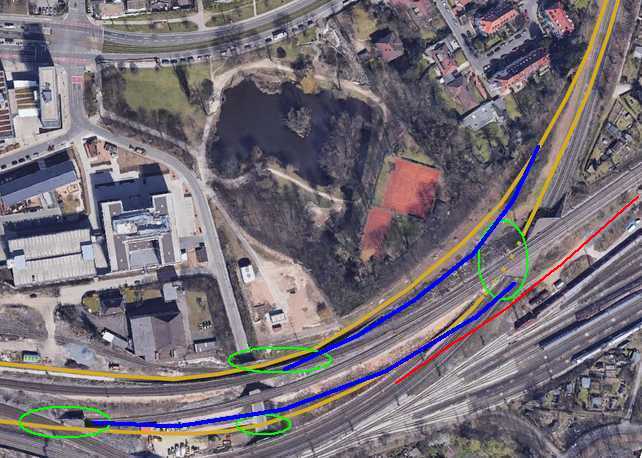

Hallo und guten Tag,
ich habe mal den zweiten Vorschlag aufgegriffen, der eigentlich fast meinem entspricht.
Der jedoch ohne teuere Eingriffe in bestehende Tunnel oder Brücken auskommt.
Die unterschiede habe ich im Bild 1 in blau eingezeichnet.
Was spricht gegen die blaue Variante?
Sie benötigt nur eine neue eingleisige Brücke über die Tullnaustraße.
In rot habe ich noch die Möglicheit eingezeichnet, den zukünftigen RE- und IRE-Verkehr von/in Richtung Amberg/Hof, einen Übergang von der linken S-Bahnstrecke, auf die hinteren Gleise im Hauptbahnhof zu kommen, ohne das östliche Gleisvorfeld des Hbf. kreuzen zu müssen.
Bild 2 zeigt in etwa die Höhenlagen der verschiedenen Streckengleise.
Gruß elixir
1 mal bearbeitet. Zuletzt am 28.04.2021 17:36 von elixir.

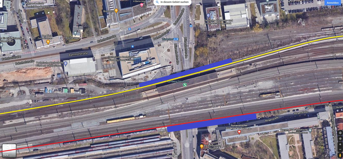

Ich wäre für einen größeren Umbau am Hauptbahnhof und seinem Umfeld. 1. um einen S-Bahngerechten Takt auf allen Strecken (Ausnahme S5 Allersberg) zu schaffen. 2. Um die kurzen Umsteigewege für alle S-Bahnfahrgäste möglich zu machen. Nicht nur für die des Grundnetz. S1-S3. Da müssen halt alle anderen Züge ein paar Gleise südwärst rücken.
Platzsparend wäre es natürlich, wenn man die Idee der Durchmesserlinie wieder aufgreifen würde.
So wäre die S3 von Neumarkt - Neustadt und die S4 Neuhaus - Crailsheim.
Hierfür benötigt es aber variantenunabhängig eine Überwerfung/Untertunnelung zu Ansbacher Strecke. Die Zweigleisigkeit nach Fürth und eine Kreuzungsarme Lösung für den Bereich um Steinbühl.

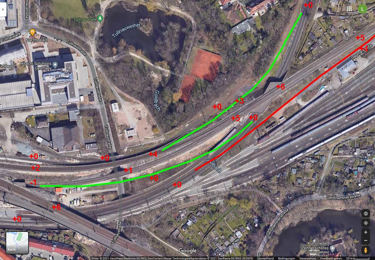

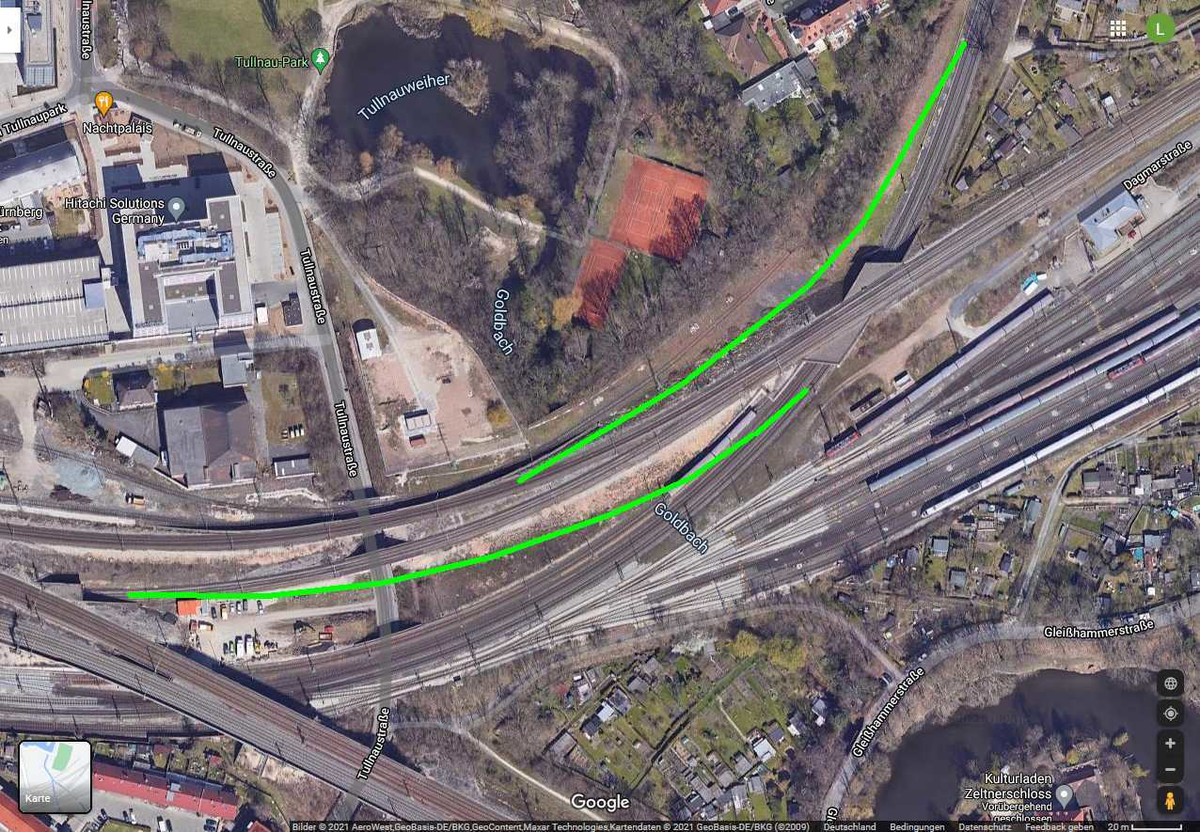

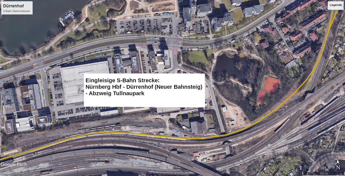

Ich habe mir eure Vorschläge mal alle genau angesehen und muss sagen sie sind sehr gut und gehen alle in die richtie Richtung!
2 Punkte könnten aber jemand der das verhindern möchte futter geben.
- Kosten
- eingriffe in den laufenden Betrieb.
Deswegen habe ich mir erlaubt die Planung mal etwas an zu passen.
Bei meiner lösung sind in Dürrenhof nur etwa 500m Gleis und eine Weiche neu zu Bauen.
In Steinbühl sind 2 Gleise zu verschwenken.
Vorteile sind die sehr geringen Kosten und für die Bahn am wichtigstens die sehr geringen Eingriffe in den laufenden Betrieb.
