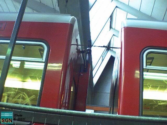

Hallo allseits,
also mit entfernter Haube hab ich's leider nicht, nur im ausgefahrenen Zustand, aber in Prinzip ist das Teil nicht viel mehr wie eine senkrechte Stange die motorisch bewegt wird, und oben eine sehr schmale Schleifleiste hat. Selbst das Kabel geht direkt oben raus. Innerhalb der Haube könnte sich höchstens noch eine Minimalfederung befinden, aber da die Nachfolgemodelle auch keine Federung habe, scheint die Hilfsoberleitung im Btf und die Deckenstromschiene in der Wendeanlage Langwasser Süd wohl auf selber Höhe moniert zu sein, und auch keine Höhenunterschiede aufzuweisen.
Das Bild hier wirst Du ja vermutlich kennen:

Hallo Daniel,
vielen Dank für deine Antwort! Ja, dein Foto kenne ich natürlich schon... Ich vermute, dass der Höhenunterschied über die Druckfeder reguliert wird. Zumindest ist mir bekannt, dass der Hilfsstromabnehmer über Druckluft angesteuert wird.
Aber ich gebe die Hoffnung nicht auf, dass jemand in 50 Jahren U-Bahn doch noch so ein Foto gemacht hat... :-)

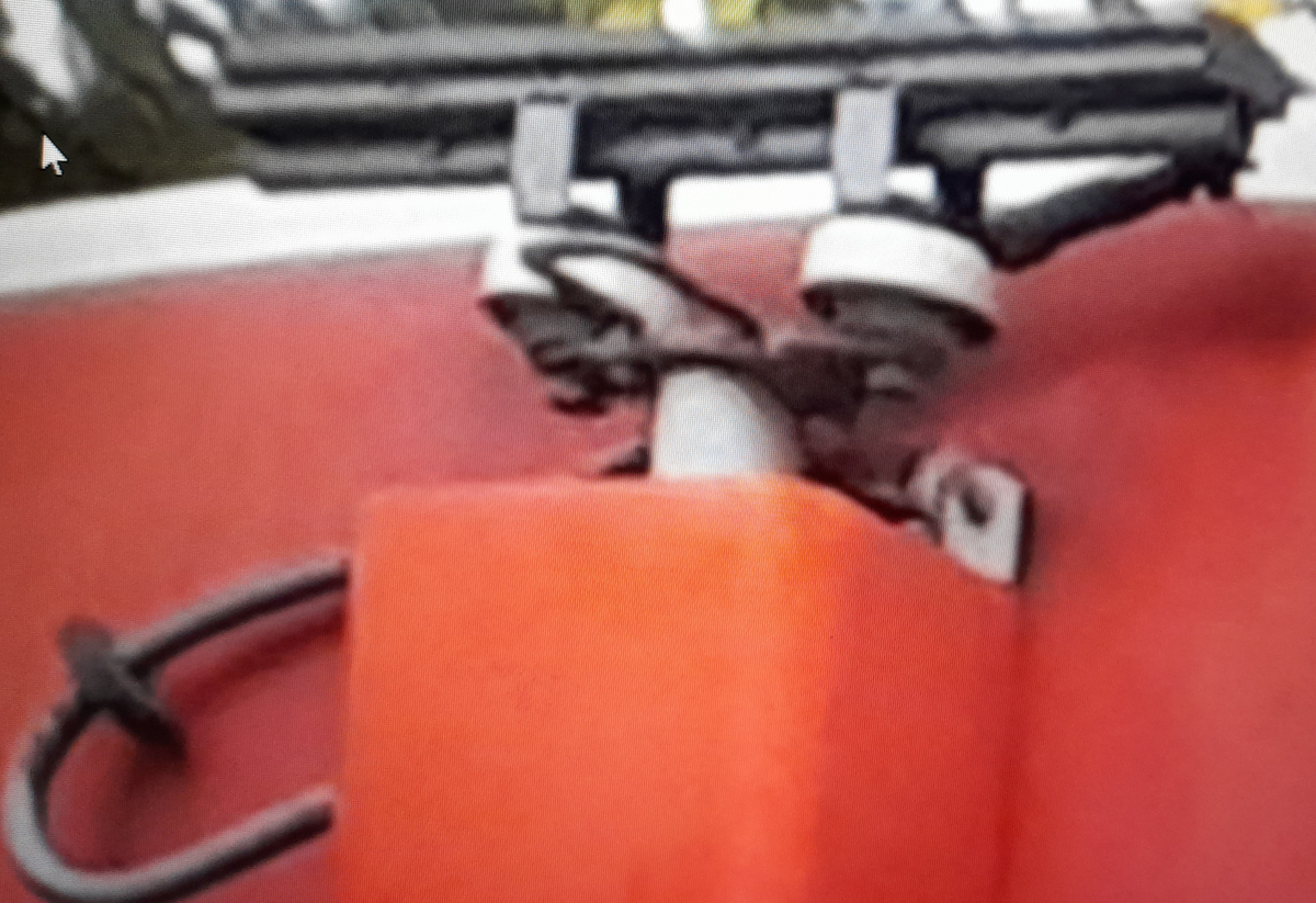

Ich hätte einen Hilfsstromabnehmer da von einem DT1 als Foto.
Vielen Dank für deine Unterstützung, Patrick! Ohne die Haube hast du aber kein Bild, oder?

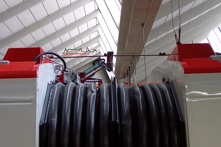

Hier ein Bild ohne Haube, allerdings vom DT 3 ... ;-)
