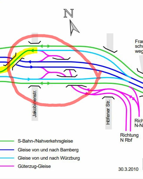

Aus der Studie Seite 59
Von Bisloe nach Nürnberg soll zusätzlich zum ohnehin geplanten Güterzugtunnel Fürth (siehe Kapitel 3.3.5) ein weiterer paralleler Personenverkehrstunnel gebohrt werden, d.h. am Ende hätte man hier zwei Tunnelsysteme mit je zwei Röhren
Studie:[www.bund-naturschutz.de]
Öhm, ich dachte immer der Güterzugtunnel hat nur eine Röhre.
Daniel
Also wenn ich mir die Skizze ansehe...
Es gibt wohl detaillierte Pläne von 2010 laut Studie Seite 62
Der Güterzugtunnel bekommt definitiv nur eine Röhre; und deshalb kann die Geschwindigkeit für ICE nicht auf 200 km/h erhöht werden, wie Vieregg vorschlägt - es sei denn, Begegnungen von ICE und Güterzügen werden fahrplanmäßig ausgeschlossen.
