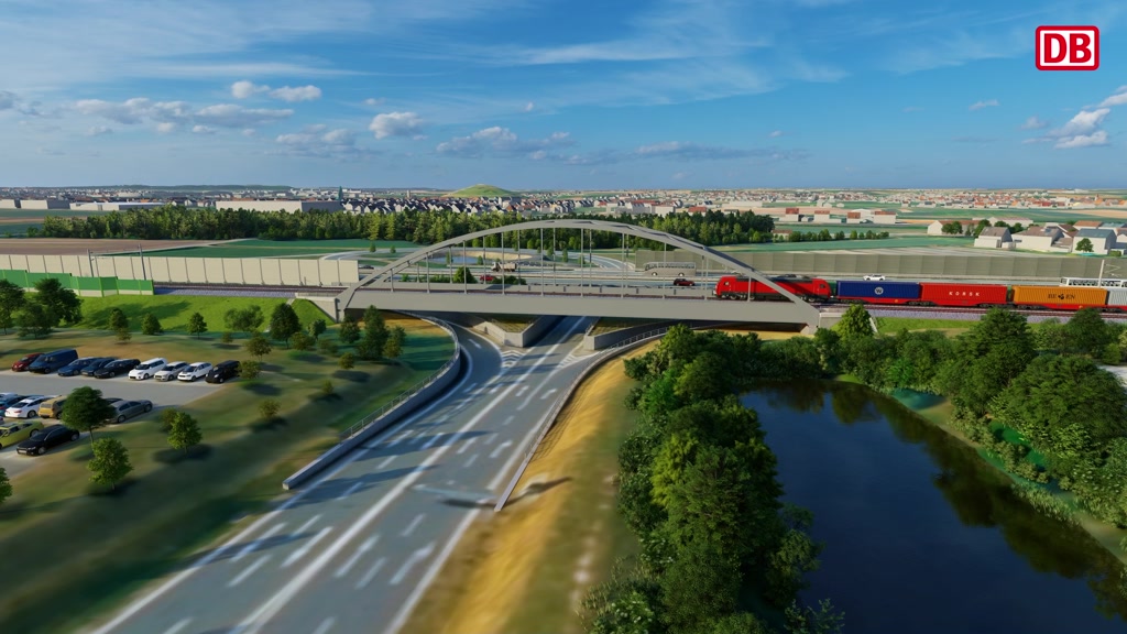

Moin moin,
ein neuer Link zu einer super aussagekräftigen Visualisierung zum GZT.
Etwas herunter scrollen!
[www.bahnausbau-nuernberg-bamberg.de]
[ecm-mediathek-cdn.deutschebahn.com]
Der ältere funktionierte nicht mehr.
