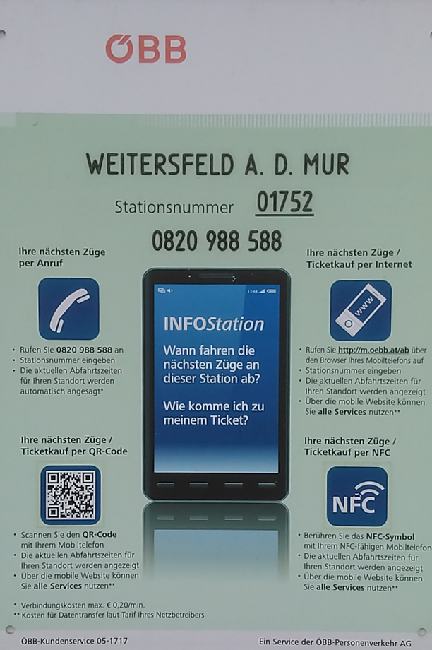

Außerhalb der Innenstadt gibt es leider noch viele Haltestellen ohne Anzeiger, bzw nur stadteinwärts.
Dort ist man gezwungen, die Echtzeitdaten über das Smartphone abzurufen.
Bei der ÖBB scheint das auf kleinen Stationen oft die Regel zu sein.
ist sicher auch Billiger als die DSA Anzeiger die hierzulande massenhaft verbaut wurden.
