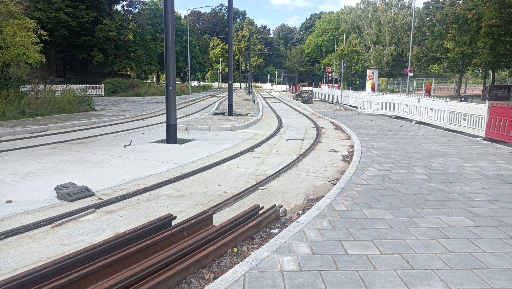

^ Ein wenig ist das ganze wieder gewachsen.

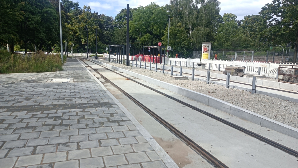

^ Bedingt durch die Lage der Weiche wird man hier künftig stadteinwärt langsamer fahren müssen als zuvor. Ob man die Abstellmöglichkeit wirklich je nutzen wird, bin ich gespannt, für Fahrgastbetrieb ist die ja nicht optimal, was da steht muss am Morgen seine Fahrt ohne Fahrgäste starten. Aber das war noch nicht die Sache, die mich zweifeln hat lassen.

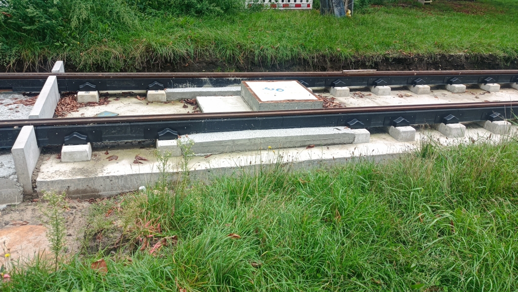

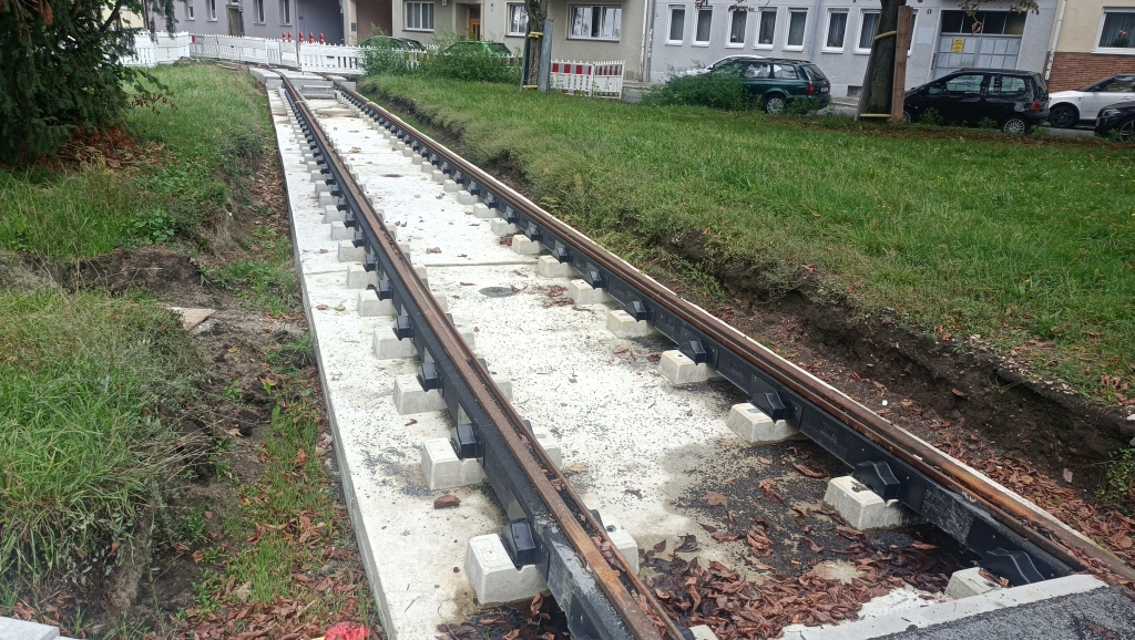

Die Diagonale durch die Wiese ist betoniert. Soweit so gut, ABER:

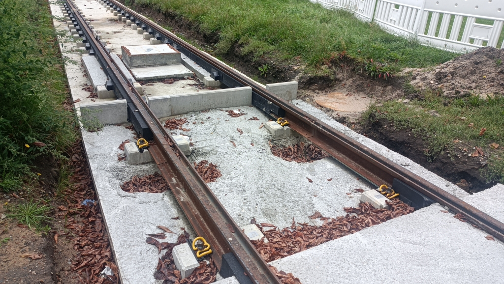

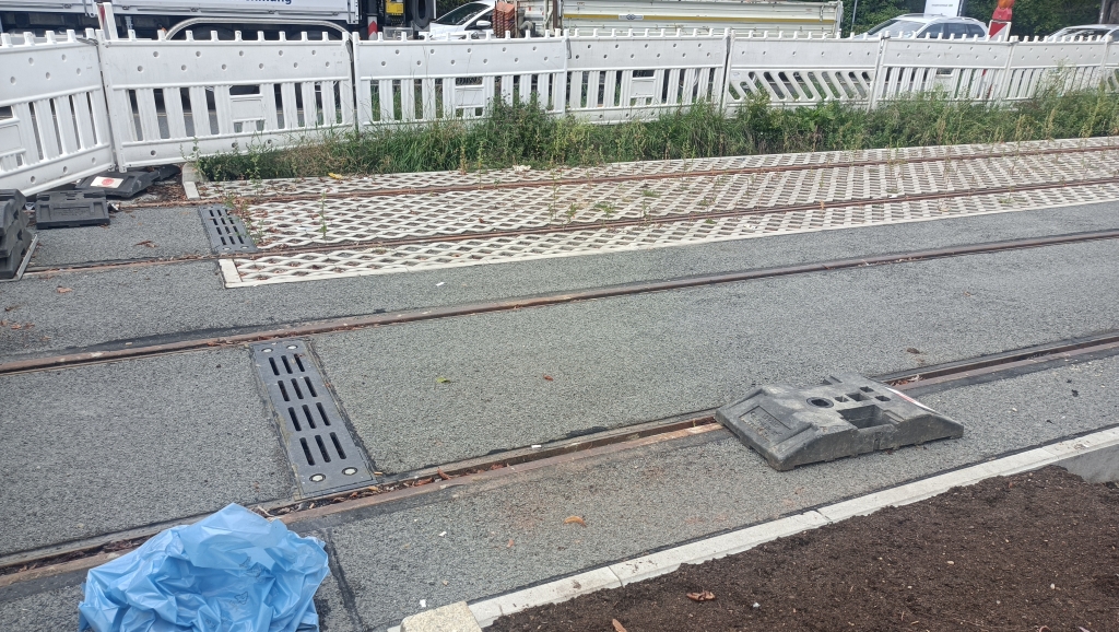

Hier, soll das wirklich so sein? Das man mit dem Abstand der Schienestützpunkte bei dem Schacht langfristig Freude haben wird, wage ich echt zu beweifeln. A bisserl Gewicht haben die Bahnen ja doch, und das sind keine Werkstattgleise sondern solche für Fahrgastbetrieb. Andererseits sah es auch nicht so aus, als käme da noch was. Welche länge Freitragendes Gleis gehen denn bei Straßenbahnen, hat da irgendwer Zahlen? Letzlich ist das zwar Aufgabe des Bauherrn, das im Zweifel zu monieren, trotzdem würde ich es gerne mal wissen.

Der Sinn vom zweiten langen geraden Gleis entlang der Bayreuther Str. erschließt sich mir auch nicht.
Hier hätte man die Weichenverbindung doch schon viel früher setzen können.
So reserviert die Straßenbahntrasse den Platz, der für den Verkehrsfluss für Auto/Radspuren/Fußgänger an dieser Stelle sinnvoller wäre.

Stand auf den Schienen irgendein Profil, aus dem man die Belastbarkeit ableisten könnte?
Ich gehe aus , das die wie die meisten verbauten 60kg/m sind, zumindest hatte die VAG mal selbst in einem ihrer Infoscreen Rätsel genannt, das man solche Straßenbahnschienen heute verbaue.
Ich gehe stark davon aus, dass diese lange Abstellmöglichkeit v.a. bei Störungen Ihren Nutzen haben wird.
Man darf nicht unterschätzen, was für ein Chaos entsteht, wenn ein Teiler einer Strecke gesperrt ist und sich die verbleibenden Bahnen auf dem Rest tummeln. Hier braucht man Gleise, auf denen man mal 2-3 Bahnen abstellen kann.
Für die Linien 4 und 8 und dann auch 7 also super Idee.
Wenn das wirklich 60kg/m sind, also quasi Voll-Bahn-Schienen, dürfte das im Schleifenbereich kein großes Problem sein. Die dynamische Last ist bei 15 km/h ja eher gering.
Seltsam sieht es trotzdem aus.
an Axel25
ja die Dinger sind durch die Rille erstaunlich schwer, obwohl das Restprofil deutlich schwächer, als bei einer UIC 60 ausgeprägt ist.
Gefühlt hätte ich der Stelle trotzdem zumindest Holzschwellen ohne Kleineisen unter gelegt, um die Druchbiegung so gering wie möglich zu halten. Naja bin gespannt, ob die Schienen da wirklich 40 Jahre halten.

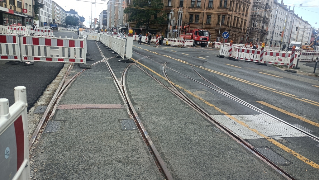

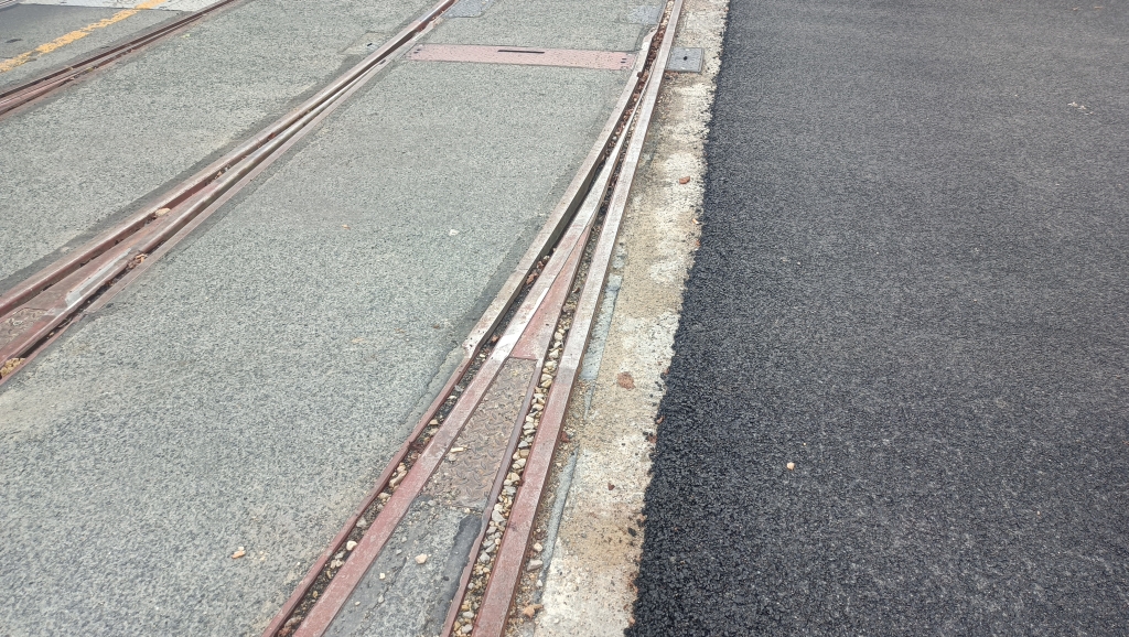

Die Wanderung beginnt, am Schenkel des Gleisdreiecks Pirckheimer der Richtung Stadtpark zeigt wo schon die neuen Weichen liegen
^ die neuen Weichen passen von der Lage nicht zum Bestand, die Gleise gen Pirckheimer müssen also auch noch wandern
^ An diesem Abschnitt hatte man doch ein Einsehen, und ist zum Schluss gekommen, das ein Meter freitragendes Rillengleis vielleicht doch keine sooo gute Idee ist, denn:
^ ... man hat jetzt drunter zementiert. So kann ich mir vorstellen dass das geht. Kleineisen braucht ggf net, auf einem Meter wird die Spur bei den relativ steifen Rillenschienen schon halten, aber irgendwas gegen die Durchbiegung nach unten zu tun, ist sicher richtig.

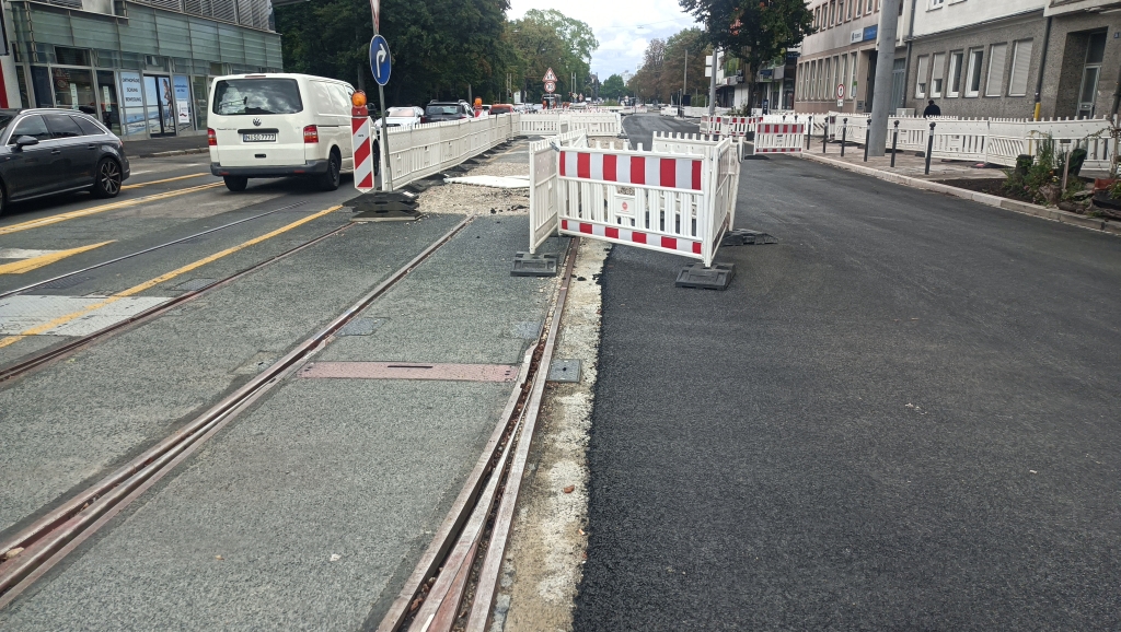

^ Der Anschlussbogen ist auch neu

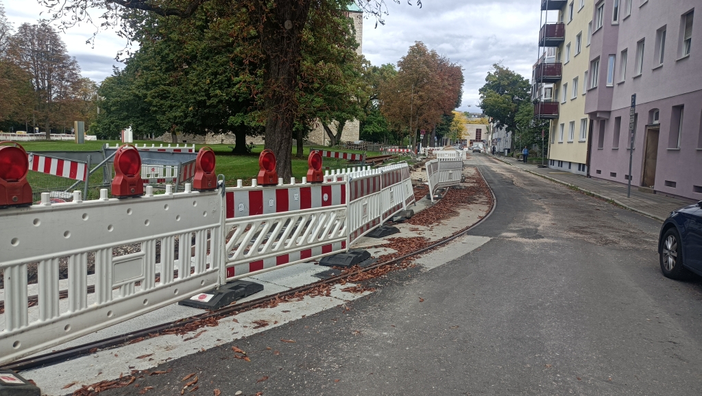

^ Und... es fluchtet mal wieder net. Wahrscheinlich will man diesmal unterbinden, das zwischen Gehsteig und Gleis noch geparkt werden kann, und dann die Autokutscher wieder die Breite ihrer Karre falsch einschätzen, jedefalls liegt das neue Gleis nun näher am Gehweg...
^ ... was dann auch erklärt, warum die Fortsetzungsbögen, die von hier schon mal Richtung Altgleis gingen wieder weg sind, weil das Altgleis nicht der neuen Lage entspricht

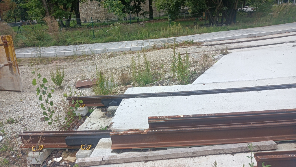

^ Hier hat sich wenig getan

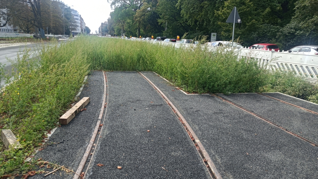

^ In Nürnberg haben wir ja oft das Problem, das unsere Rasengleise nicht so richtig gut ausschauen, weil das Grünzeug nicht anständig wächst. Nun, diesmal wächst es, und wie es wächst!!!
Im Erläuterungsbericht zum Planfeststellungsentwurf heißt es dazu:
"Nach dem Verschwenk aus der Mittellage der Bayreuther Straße durch den Grünbereich des Berliner Platzes wird das Gleis in der Einbahnstraße Berliner Platz zwischen 18 bis 50 cm von der Wohnbebauung in Richtung Grünfläche abgerückt, da die Feuerwehr im Bestand Probleme hat. Hierdurch entfallen einseitig die Parkmöglichkeiten."
Und später noch: "Entlang der Gleise an der seitlichen Fahrbahn des Berliner Platzes müssen Parkmöglichkeiten entfallen, weil das Gleis weiter von der Wohnbebauung abgerückt wird, da die Feuerwehr im Bestand Probleme geäußert hat. Die Schallschutzsituation für die Anlieger verbessert sich damit unwesentlich. Die Fahrgasse wurde – bedingt durch immer breitere Personenkraftwagen – im Laufe der Zeit immer enger."

Na, die Autofahrer werden die Linie 7 lieben.
