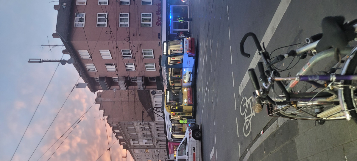

Die Zeitung berichtet HEUTE etwas reißerisch über den Vorfall vom 8.6.24 an der Schweiggerstraße.
Es soll auch 2023 bei der Abzweigung zum Westfriedhof schon eine Flankenfahrt gegeben haben und am 13.4.24 am Hauptbahnhof.
Wobei bei allen 3 Flankenfahrten großes Glück dabei war, denn es hätte ganz leicht auch zu Frontalzusammenstößen kommen können.

Die NN ist sowas von schlecht und oberflächlich geworden. Das Bild ist von Anfang 2023 und zeigt nicht den aktuellen Unfall.

Die Weiche an der Schweiggerstraße ist schon länger kaputt. Was ich gesehen habe ist das vor der Linie 7 der Oldtimer Richtung Peterskirche gefahren ist. Somit kam dann die Linie 7 und anscheinend nicht auf die Weichen geachtet. Dann kam es dort zur Flankenfahrt.
