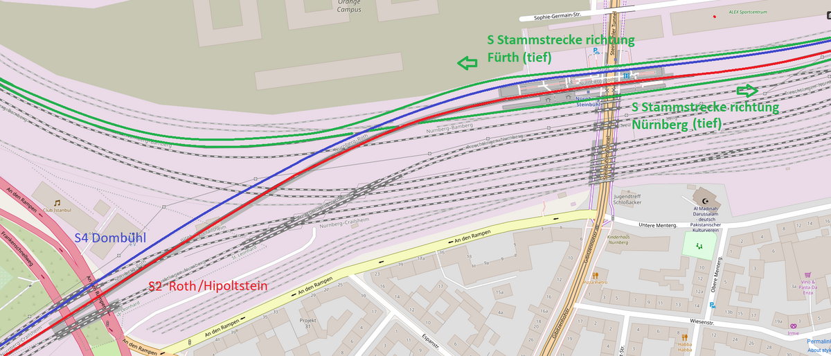

Unabhängig davon würde ich aber die S-Bahn Strecke zwischen HBF und Jansensbrücke 2 Gleisig ausbauen um eine begenungsmöglichkeit zu haben. Das würde das ganze Netz stabilisieren.
Auf diesem Plan ist die S4 am Oberen Bahnsteig schon realisiert. Alternativ könnte man auch die Obere Bahnsteigkante für die S nach Fürth nutzen. Platzmäßig habe ich das gemessen und es passt locker rein.
und dann Einfädeln in der Jansenbrücke.

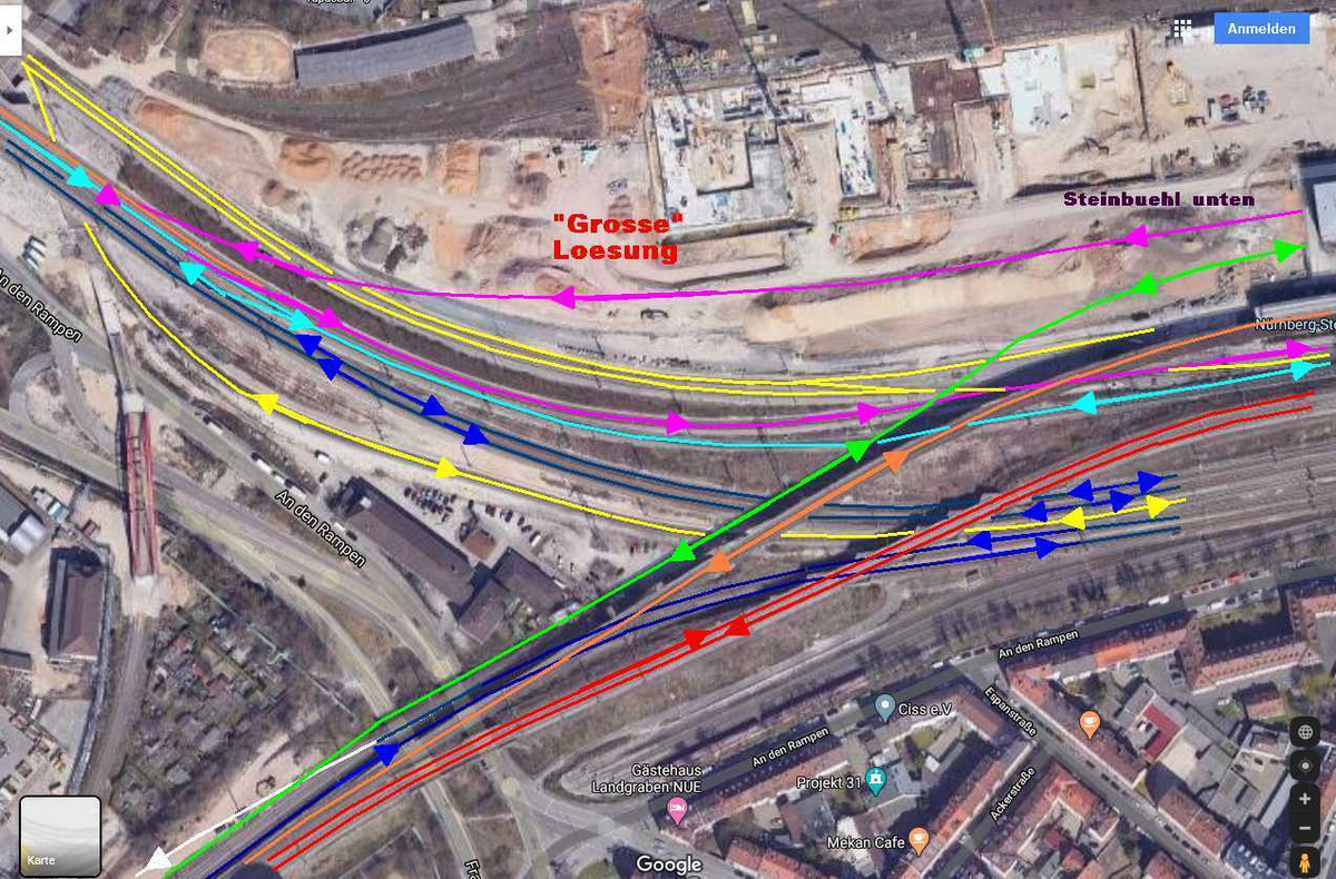

Einen ganz kleinen Einwand hätte ich!
Wenn von Steinbühl tief nach Fürth, dann geht das so nicht, da das Lokgleis gekreuzt werden muß!
Steigend entlang der Lokgleise um an Höhe zu gewinnen und dann eine Überführung, kurz vor der Strecke vom Rangierbahnhof.
2 Weichen um auf/in Gleis 1 + 2 am Hp Rothenburger Str. zu kommen.

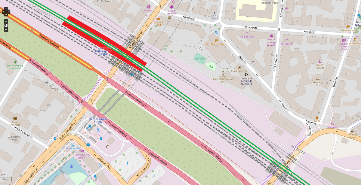

Der Bahnsteig an der Rothenburger Str. ist ja nicht abgebaut worden, also in weiße Voraussicht wohl für später so gelassen.

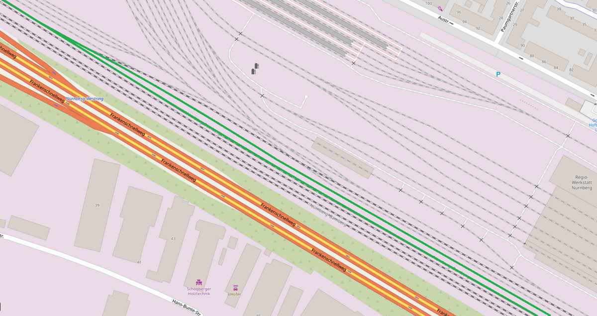

Ein 5. Gleis bis zur Jansenbrücke erfordert auch 2 neue Überführungen über die Schwabacher und Rothenburger Straße.
Ich würde das heutige 3. Gleis der Fernbahn, bis kurz hinter dem wieder aufgebauten Bahnsteig des Hp, in beiden Richtungen benutzen und vor der Jansenbrücke wieder auf das heutige EINE S-Bahn-Gleis einfädeln.
Nach dem Hp Rothenburger in Richtung Hbf. auf das heutige S-Bahn-Gleis nach Steinbühl tief, fahren damit wäre eine 2gleisige Strecke vom Museums-Stellwerk (dass dann wohl auch weg muß), bis zur Jansenbrücke möglich.

Stimmt aber nicht! - Anstatt zu deinem "Kreuzungs-Problemchen" in deiner Zeichnung ein Wort zu verlieren!
Deine Lösung hat eine höhengleiche Kreuzung der Lokgleise in der unmittelbar anschließenden Steigung des S-Bahn-Gleises!
Zu deinem Einwand der DANN nur noch 2 verbleibenden Fern-/Nahverkehrs-Gleise nach Fürth ist obsolet,
denn dafür fallen bei der großen Lösung, ja die Bahnen nach Neustadt und die Dieselzüge weg!

Naja das lok Gleis zu kreuzen ist ja auch kein "Problem" deswegen kein komentar dazu.
Was soll daran ein Drama sein???? Kein Tacktverkehr bei den bewegungen ins BW kann man immer schön in die Pausen einlegen und die Umfahrung in den Süden gibt es ja auch noch. Und falls doch aus irgend einem grund ein Problem ist ja genug platz für eine Überführung da auf höhe Steinbühl ja eh das Niveau 1+ erreicht sein muss...

Wer sprach von einem Drama?
Es geht hier aber um Steinbühl tief!
Steinbühl oben ist für Ansbach geplant worden!

ja genau ich rede von Steinbühl tief!

Unterschätz das Kreuzen von Zuführungsgleisen nicht. Das Ein- und Aussetzen von Fernverkehrszügen ist einer der Ursachen für die Kapazitätsprobleme der Berliner Stadtbahn, weil sowohl im Süden das Gegengleis gekreuzt werden muss und im Norden zum Einsetzen das Streckengleis genutzt werden muss.
Du kannst die Züge auch nicht beliebig lange irgendwo aufstauen, da du diverse Abhängigkeiten von Bahnsteigbelegungen und der Sperrzeitentreppe bei der Zufahrt zum Zwangspunkt hast.

Steinbühl wurde mal als zentrale Verknüpfung zwischen S-Bahn und Straßenbahn geplant. Aber nur 2 der 4 S-Bahn-Bahnsteige wurden gebaut. Das kann man aber nachholen. Dann könnten auch die Ansbacher S-Bahnen hier halten. Und am Hbf an den vorderen Bahnsteigen abfahren. Notfalls am Gleis 31, das momentan nicht mehr genutzt wird.
Richtung Fürth wären dann auch zwei Gleise möglich. Auch bis Sundersbühl. Die alte Brücke über die Rothenburger mit den Gleisen zu den Werkstätten muss ohnehin neu gebaut werden. Da ist dann auch Platz für ein weiteres S-Bahngleis und einen Bahnsteig. Zwei Gleise nach Fürth wären dringend erforderlich. Aber das hat man zwischen Jansenbrücke und Stadtgrenze gründlich verbaut.

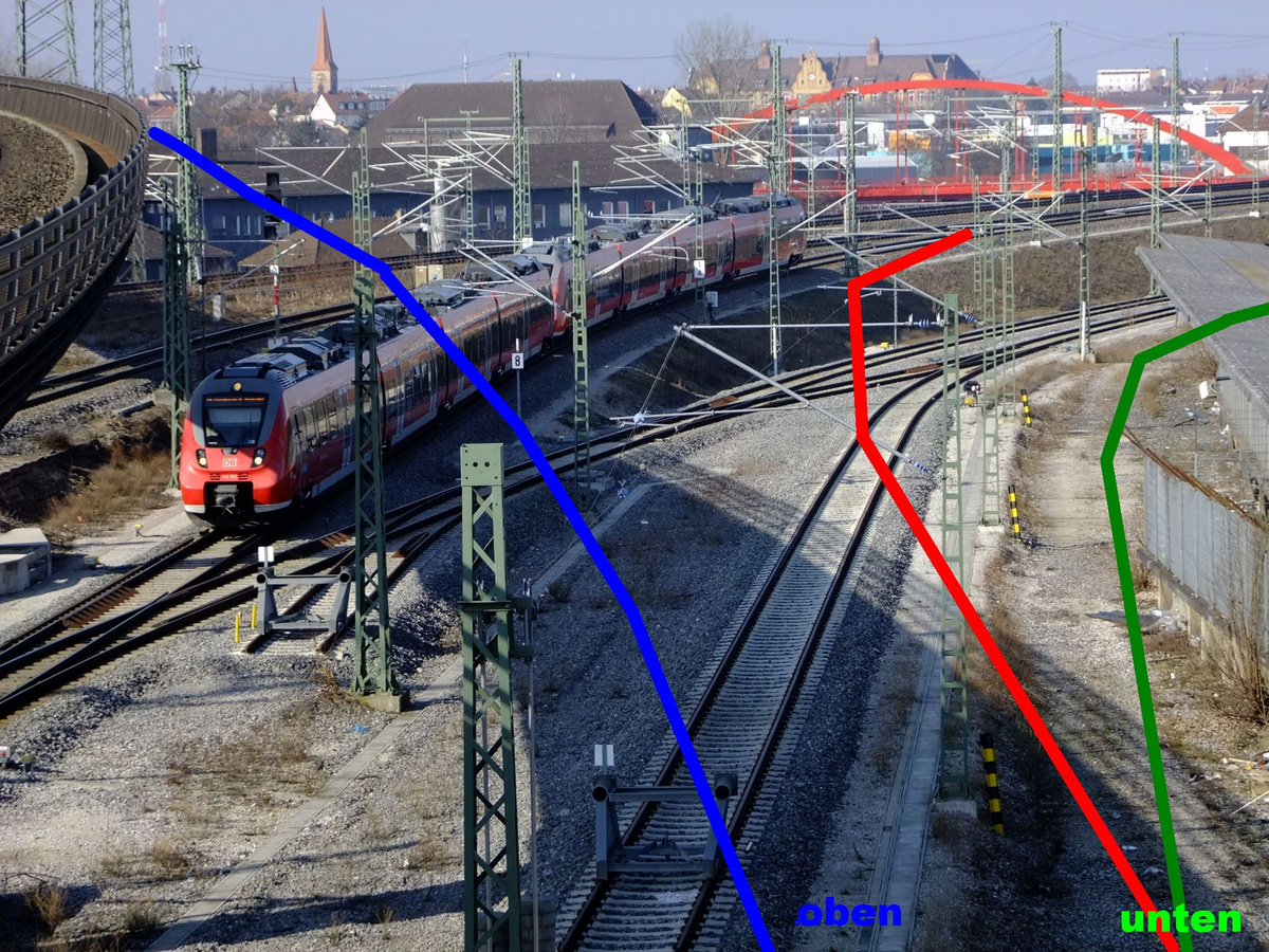

Ich stehe Steinbühl oben, an der freien Bahnsteigkante - etwas weiter rechts unten, ist die Bahnsteigkante Steinbühl unten nach Fürth - und führt direkt auf dem Weg neben den Lokgleisen, bis vor die Überführung des südlichen Lokgleises/Rangierbahnof.
Von dort würdest du also in das S-Bahn-Gleis kommen?

NB: HansL, wann warst du denn zuletzt am Hp Rothenburger Straße? Die beiden alten Lokgleise zum Bw wurden so ca. vor 8 Jahren abgebaut!
