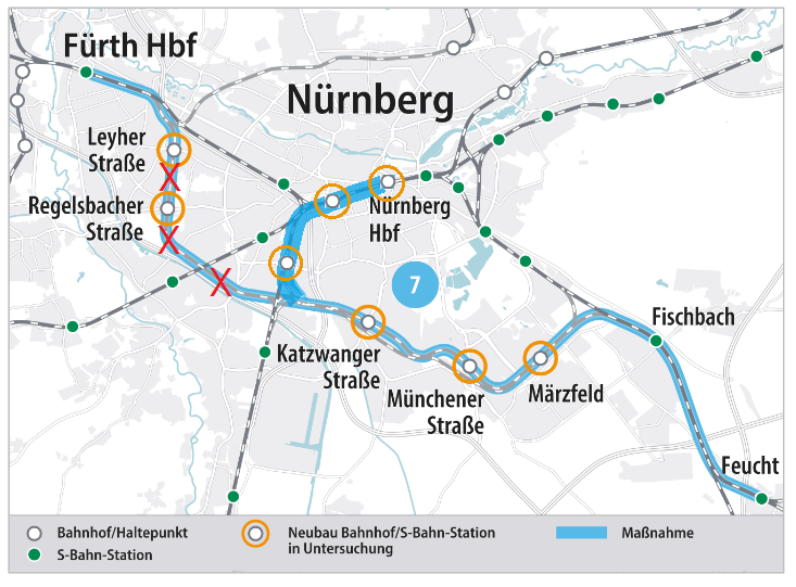

Mezzo
Warum schafft man es nicht, das westliche und südliche Nürnberger Umland entlang der stark befahrenen SWT, tangential und schienengebunden zu erschließen?

Willischiri
Ich denke Mezzo hat da eher großräumiger gedacht! ...

marco2206
R-ler
Die Idee im Gutachten den Nürnberger Güterring für eine S-Bahn zu reaktivieren fand ich sehr gut.
Allerdings glaube ich nicht das wie dort vorgeschlagen eine reine Tangentialverbindung da genug Potenzial hat.
Ich denke wenn man die Linie für die S5 nimmt und ab der Rangierbahnhof Ausfahrt über die S-bahngleise zum Hbf Nürnberg führt ist da ein großes Potenzial da.
Investitionskosten wären nur ein paar Bahnsteige und eine Weichenverbindung bei Sandreuth
Zwischen Rbf Ausfahrt und Nürnberg Hauptgüterbahnhof beträgt die zulässige Höchstgeschwindigkeit der Strecke derzeit 40km/h. Dazu kommt der Weichenbereich in NNR. Dürfte von der Fahrzeit her gegenüber heute eine ziemliche bummelei werden.

BahnMarkus
Ganz einfach: wahrscheinlich eher fürs Katzwang Bad. Oder ab voraussichtlich Mitte 2025 fürs Volksbad
