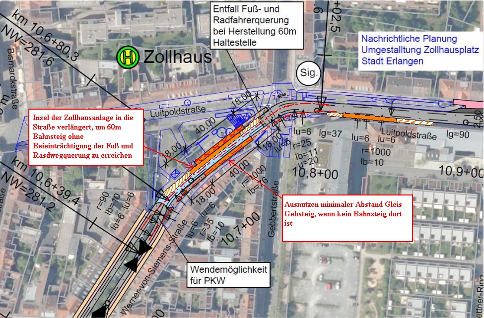

Finde ich gut, jetzt müsste man es bloß hinkriegen, das es auf dem Ostast auch geht. Zollhaus wäre mein erster Einfall, ob es gehen könnte, indem man z.B die stadtauswärtige Haltestelle in die Luitpoldstraße also nach die Kreuzung legt. Nicht unbedingt schön, aber dann könnte man mit dem stadtauswärtigen Gleis auf Höhe das Stadteinwärtigen Bahnsteigs etwas näher an die Fassaden herangehen (blanker Gehsteig kann bestimmt schmäler als ne Haltestelle sein), dadurch dem bogenäußeren Gleis mehr Platz für die Gerade verschaffen, die Haltestelle könnte man dann etwas zurück gen Werner-v.Siemens schieben, sodass der Radweg unbeeinflusst bleibt, und der stadtauswärtige Bahnsteig jeseits der Kreuzung dürfte unkompliziert sein, nach meiner Messung hat man da 100m bis zur nächsten Einmündung. Unschön ist halt, das so die Bahn dann in beiden Richtungen erst an der Ampel und dann nochmal an der Haltestelle halten muss, normal will man das ja möglichst umgekehrt. Klar der Fuzzi in mir hätte die Tramhaltestelle auch lieber genau am alten Haltpunkt, aber in dem Fall ginge mir Praxistauglichkeit vor die Fuzzi-Ästhetik.
Hab mal visualisiert, wie ich meinen Vorschlag meinte, ist mit Paint gemacht, also bitte nicht die Pixel nachzählen...
Das hat mich in der Präsentation auch gewundert, aber tatsächlich plant man (siehe Beispiel Markuskirche) das genaue Gegenteil. Mit Signalvorrang wie es die StUB bekommen soll ist es wohl vorteilhafter, durch die Ampel zu fahren, direkt danach Rot zu machen und dann nicht von Autos behindert zu werden. So jedenfalls die Aussage von Herrn Große-Verspohl....
