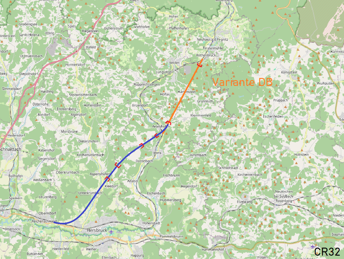

ich glaube der Beitrag passt hier besser:
Zum Thema Neubautunnel noch einen kurzen gedanken.
Wenn man diesen früher beginnen lässt könnte man damit enorme Fahrzeiten einsparen (für 160km/h) trassiert und der Bau würde die Altstrecke nicht beeinflussen.
Ich würde die Altstrecke dann auch Elektrifizieren und in den problem Bereichen der Tunnel nur noch eingleisig in Mittellage ausführen. Dann werden keine Arbeiten an Brücken oder Tunnel notwendig und für denn dann nur noch bestehenden RB verkehr sollte eine eingleisige Strecke mit Begegnungsmöglichkeiten in den Bahnhöfen und südwerts dann komplett zweigleisig locker ausreichen.
