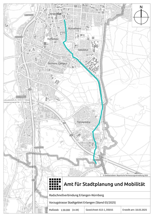

Der gesamte Trassenkorridor wurde zu Beginn in acht Abschnitte unterteilt. Innerhalb dieser Abschnitte wurden dann mindestens zwei, maximal vier Varianten vertieft untersucht. Insgesamt wurden so 19 Varianten analysiert, die in Anlage 2 kartographisch dargestellt sind. Die Analyse wurde anschließend in eine umfassende Bewertungsmatrix überführt und bepunktet (siehe Anlage 3). In den drei Themenschwerpunkten Infrastruktur und Verkehr, Umwelt sowie Bau- und Kostenaufwand wurden 20 Bewertungskriterien bewertet und flossen in das Gesamtbewertungsergebnis ein. Zusätzlich wurde auf die Unterscheidung der Lage in Stadtraum und Naturraum Rücksicht genommen.
Im Gesamtergebnis wurde so eine Vorzugstrasse definiert. Diese sieht die Führung folgendermaßen vor (siehe Anlage 4):
> Reutleser Weg bis Wetterkreuz
> Leitensteig, Branderweg bis Sebastianstraße
> Sebastianstraße und Brucker Lache parallel zur StUB bis Preußensteg
> Führung südlich der B4 bis Südkreuzung
> Querung der Südkreuzung auf der Ostseite des Knotenpunktes
> Führung auf der Ostseite der Nürnberger Straße bis zur Komotauer Straße
> Zeppelinstraße bis zur Werner-von-Siemens-Straße
