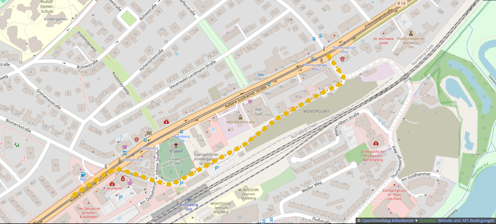

Warum eine mögliche zweite Linie auf dem Erlenstegener Ast unbedingt bis Erlenstegen führen?
Meine Idee wäre:
Kurz vor der Haltestelle "Ostbahnhof" eine Art Häuserblock-Umfahrung als Wendeschleife!
1. Tram Haltestelle "Ostbahnhof" zurück Richtung Westen versetzen, VOR die Kreuzung "Am Ostbahnhof/Bismarckstraße"
2. Tram Haltestelle "Ostbahnhof" umbenennen in "Bismarckstraße"
3. Rechtsweiche, um nach Rechts in die Straße "Am Ostbahnhof" einzubiegen, folgen bis zum DB-Ostbahnhof.
4. Neue Tram Haltestelle "Ostbahnhof" unmittelbar am Gleiszugang zum DB-Ostbahnhof.
(Dadurch hat das gesamte mega Wohnviertel um die Dr. Carlo-Schmid-Straße südlich vom Ostbahnhof einen deutlich kürzeren Weg zur Tram)
5. Weitere Streckenführung durchs Neubaugebiet (Straße liegt schon da!) bis zur derzeit gesperrten Straße Thumenberger Weg.
6. 2x Linkskurven um dann wieder hoch zur Äußeren Sulzbacher Straße zu kommen.
7. Wende fertig.
Anhang.: OpenStreetMap, bearbeitet mit eingezeichneten Pfad. © OpenStreetMap-Mitwirkende
Hinweis: OSM-Karten sind frei nutzbar, Quelle ist genannt und erstichtlich.
1 mal bearbeitet. Zuletzt am 16.08.2025 23:35 von Mezzo.

Mezzo
Meine Idee wäre:
7. Wende fertig.
Die Idee finde ich sehr gut.

Mezzo schrieb:
>> Warum eine mögliche zweite Linie auf dem Erlenstegener Ast unbedingt bis Erlenstegen führen? <<
Ganz einfach, weil die zweite Linie zwischen Doku-Zentrum und Erlenstegen im Endausbau über die nördliche Altstadtquerung geführt werden soll, also nicht über den Hauptbahnhof, sondern über Aufseßplatz, Landgrabenstraße und Plärrer. Da werden ganz andere Ziele im Bereich der Innenstadt erreicht und sollten umsteigefrei bis Erlenstegen angebunden werden.
Um die zweite Schleife über das Doku-Zentrum zu schließen, soll dann eine zweite Linie zwischen Doku-Zentrum und Westfriedhof eingerichtet werden, nicht über den Plärrer, sondern über Hauptbahnhof und Rathenauplatz und dann über die nördliche Altstadtquerung zum Hallertor. (Die provisorische Linie zwischen der wiederaufgebauten Wendeschleife Dutzendteich und Wegfeld entfällt dann.)
Siehe dazu den Plan mit vier neuen Linien hier: [www.bahninfo-forum.de]
Im Maßnahmenprogramm (siehe dort Seite 15) sind sowohl die nördliche Altstadtquerung wie auch der Ausbau der Wendeschleife Erlenstegen an letzter Stelle im Paket 3 aufgeführt, also noch nach StUB, Reaktivierung Pirckheimer und Ohm-Campuslinie (alle Paket 2). Das heißt, die zweite Linie nach Erlenstegen wird es in absehbarer Zeit nicht geben. (Die Sparmaßnahmen lassen grüßen.)
Im Maßnahmenpaket 2 ist für mehr Flexibilität auch ein Wiederaufbau der Wendeschleife am Luitpoldhain vorgesehen.
Die vorgeschlagene Wendeschleife am Ostbahnhof erscheint mir für eine Nutzung nur im Störungsfall zu aufwändig.
