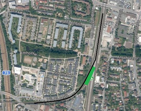

Die Aurachtalbahn ist unrealistisch. In Bruck mündet sie in das Ferngleis Richtung Nürnberg. Das Gleis direkt an den S-Bahnsteig in Bruck zu führen ist aufgrund der örtlichen Gegebenheiten nicht möglich - weder mit, noch ohne Brückenbauwerk. Das Hauptgleis queren und vor der Paul-Gossen-Straße auf die S-Bahngleise wechseln? Damit wird die bestehende S-Bahn unnötig behindert. Also ca. 3 Kilometer gegen die Hauptrichtung auf dem Ferngleis fahren? Trägt sicher nicht zur Steigerung der Pünktlichkeit im Fernverkehr bei, das wird bei den Verantwortlichen niemand wollen. Und dann wird ja (hoffentlich) auch noch die StUB gebaut... Also ich kann mir gut vorstellen, dass man das (fiktive) Geld sinnvoller einsetzen könnte.

Die Aurachtalbahn kann man auf eigener Gleisachse bis zum Erlanger Bahnhof führen. Kritisch ist der Bereich am (Heiz-)Kraftwerk und wo ein eigener Bahnsteig angelegt werden.
Wahrscheinlich ist es möglich, zwischen Bruck und Paul-Gossen-Straße von der West auf die Ostseite zu wechseln und die Aurachtalbahn durch den Güterbahnhof zu führen. Der Bahnsteig könnte dann im Bereich des ehemaligen Seku-Bahnsteigs oder Parkplatzes in der Güterbahnhofsstraße liegen. Diese Option ermöglicht zudem das richtungsgleise Ein- und Ausfädeln von und nach Nürnberg.
Schdrasserboh
Ich bin schon der Meinung, das man ein Brückenbauwerk über den S-Bahnhof Bruck bauen könnte.
In Richtung Aurachbahn waren ca. 320m Platz für eine Rampe. Zwischen den S-Bahn Gleisen 260m. Bzw 220m + 40m für weichen.
Bei 5m Höhe ergäbe das eine Steigung von 22 Promille. Die Rampe am Steinbühler Tunnel ist auch so steil.
1. erreicht man so nicht den Bahnsteig der S-Bahn - umsteigen wäre also in Bruck nicht möglich.
2. steht etwa 260 Meter nördlich der derzeitigen Weiche die Brücke Felix-Klein-Str. mit einem Mittelpfeiler zwischen den S-Bahn-Gleisen. Soll die schon wieder abgerissen und neu gebaut werden?!
3. würde die Einfädelung der Züge den Fahrplan der S1 unnötig belasten.
4. fährt über die Aurachtalbahn täglich der Müllzug zum Hafen - sollen diese Transporte auf die Straße verlagert werden?
Also aus meiner Sicht völlig illusorisch. Selbst wenn es vielleicht technisch möglich wäre, würde dieser riesige Umbau sinnlos Geld verbraten und keinen großen Nutzen bringen.
Ich hatte eigentlich eher die Idee, dass die Bahn eben in Bruck nach Nürnberg abbiegt und nicht erst zum Erlanger Hauptbahnhof fährt. Aber gut möglich dass das auch zu viele Fahrstraßenausschlüsse hat.
Es gibt Treppen und Aufzüge, warum soll man nicht von der unteren in die obere Ebene wechseln können?
Steinbühler Tunnel wird das so gemacht.
Schdrasserboh
Ja, das habe ich geschrieben, dass 260m Platz ist. 40m für die Weiche und 220m für die Rampe.
Die Rampe zur oberen Ebene beim Steinbühler Tunnel ist ziemlich exakt 220m lang.
Warum soll man die Brücke abreißen?
Schdrasserboh
Es fahren in beiden Richtungen alle 20min eine S-Bahn.
Warum sollte es den Fahrplan belasten, wenn alle halbe Stunde pro Richtung eine Bahn aus oder einfährt?
Schdrasserboh
naja, die ca. 3 Wagons täglich a 6 Container nach Nürnberg kann man tatsächlich mit den LKW transportieren, wenn dafür ein regelmässiger Takt nach HzgAu kommt.
Das geht baulich nicht und dann ist das Nadelöhr Fürther Kurve bis Nbg HBF noch. Da passt kein weiterer Takt rein.
