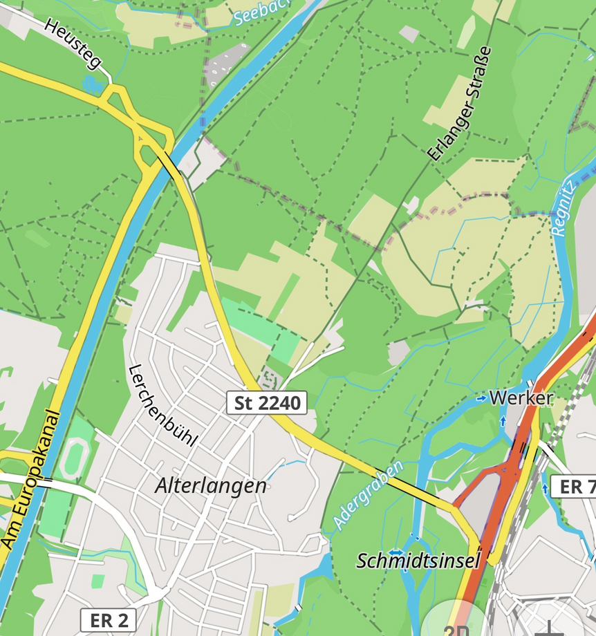

Beim im Bildausschnitt zu sehenden Straßenzug gibt es zwei Querungen die vermutlich bald größere Sanierungsarbeiten unter Vollsperrung, womöglich gar Abriss und Neubau benötigen. Sowohl auf der Kanalbrücke (Hütchen und offiziell Sperrung für Schwerlast) als auch auf dem Deckhosendorfer Damm (Tempo 30) gibt es bereits Einschränkungen. Wie könnte ein Ersatzkonzept aussehen, insbesondere für die Buslinien 202, 203, 205, 283 und die Linien 286, 287, 293? Sollten die Busse aus dem Landkreis über die A3 umgeleitet werden? Oder über Bubenreuth? Und was macht man mit den Stadtbussen und der Anbindung des langen Johanns?

Jetzt ist er hinzugefügt.

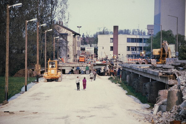

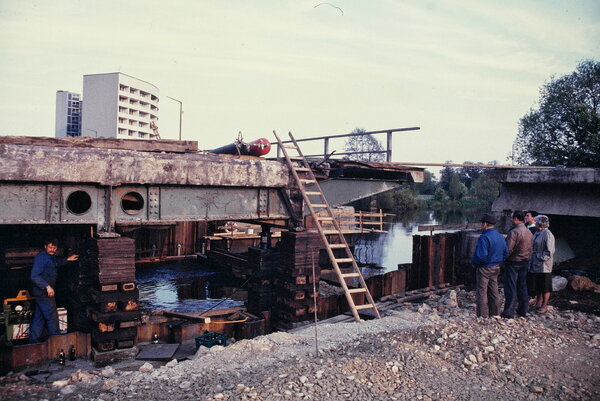

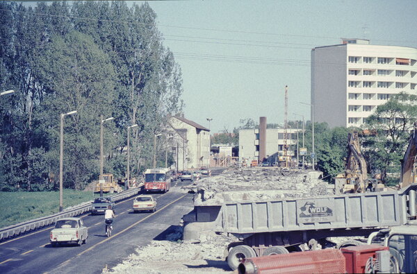

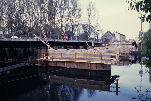

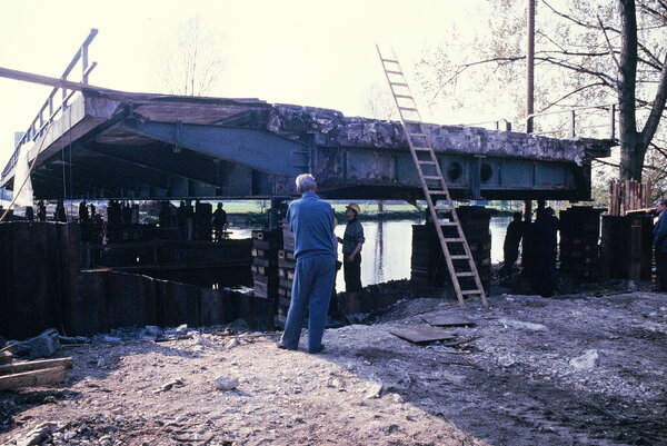

Die Dechsendorfer Brücke wurde erst 1990 neu gebaut, genau in der Position der alten Brücke. während der Bauzeit wurde der Verkehr provisorisch nördlich der Brücke geführt, die Regnitz selbst wurde mit der alten Brücke überquert, diese wurde dazu nach Norden verschobenen und abgesenkt. Erschreckend, dass diese Brücke nach 35 Jaren schon wieder so kaputt sein soll, dass sie schon wieder neu gebaut werden muss...
Hier ein paar Bilder vom provisorischen Talübergang1990
