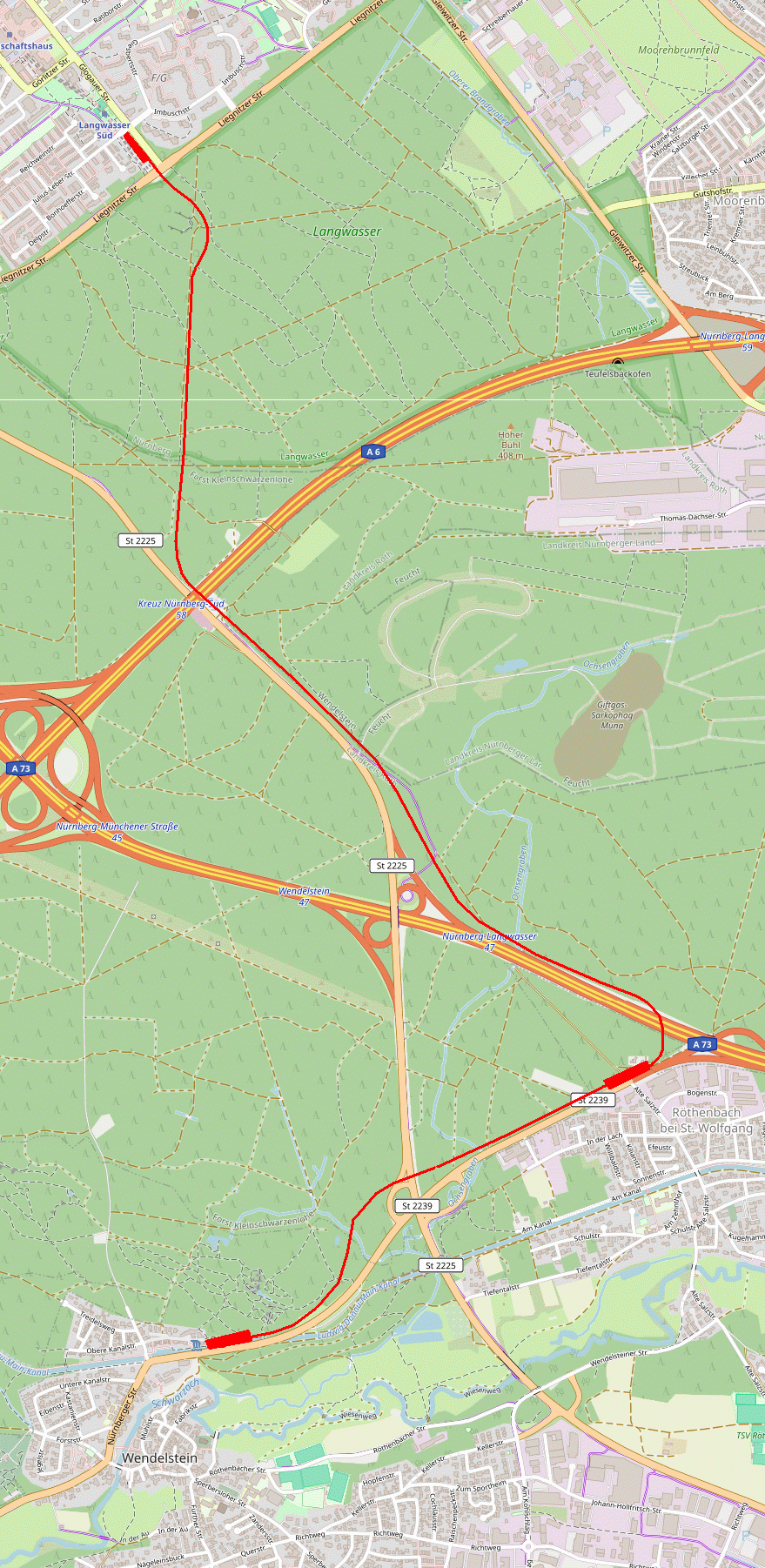

Da ich als erstes eine Entwurf für die Langwasser-Wendelstein-Böglbahn angefertigt habe, stelle ich diesen mal hier ein, auch wenn mir alle andern Strecken auch gleich lieb sind. Ich habe da keine bestimmt Präferenz, denke aber, das in Sachen Fahrastpotential und Nutzen die Wendelsteinlinie relativ gut dabei sein dürfte, vor allem aus dem Aspekt Baulänge heraus. Die meisten andern Strecken wären länger bis die ein braucbares Ziel erreichen.
Wahrscheinlich wird man jetzt zwar gleich wieder über mich herfallen, aber, damit wir mal eine Ausgangslage haben, stelle ich mal meinen Trassenentwurf für die Langwasser-Wendelsteinstrecke ein:
Vorteile:
- kaum Anwohner außer bei den Stationen
- Ersetzung einer verlorengegangenen Schienenverbindung durch eine, die eher den Bedürfnissen der Anwohner entspricht
- folgt fast der direkten Luflinie wenig Umwege
- stadtnah genug um einer Regelbetriebserprobung zu entsprechen und für Interessenten leicht erreichbar zu sein
- als U-Bahn fehlendes Potenzial und zu teuer
als Straßenbahn zu große Stationsabstände und zu schwieriges Terrain
=> hier könnte die Bögl-Bahn also ggf ihre Vorteile schadfrei ausspielen
Schwierigkeiten:
- Gründungen im Bereich der U-Bahnwendeanlage
- Erlaubnis das erste Teilstück durch den Reichswald bauen zu dürfen
- Betriebshoffrage offen (in einer der Endstationen?)
- Erweiterungen an beiden Enden eher schwierig (Wenn dann im Wendelstein aber ggf versetzen der Endstation)
- Busverkehr nicht direkt einsparbar außer er wird zum Zubringer umfunktioniert

Was ist in deinem Vorschlag der minimale Kurvenradius und wie eng kann die Bögl-Bahn fahren? Bzw. Sind dadurch Einbrüche bei der Geschwindigkeit hinzunehmen?
____________
Bögl meint 45m Radien, ich denke meine dürften alle größer sein, habe es aber nicht nachgemessen. Die Radien tun aber keine Not, sollten die wirklich zu eng sein kann man aufweiten, die Strecke hat fast keine Zwangspunkte, ich bin davon ausgegangen, wenn man das Ding um Straßenbahnkurven zu quälen gedenkt, düfte es mit meinem grob an der U-Bahn orientierten Radien auf jeden Fall hinhauen. Aber wer will kann gerne nachmessen. Es geht bei dem Plan erstmal um eine grobe Idee, damit eben klar ist: Nein ich fahre nicht durch die Muna, und wo ich ungefähr hinbauen würde. Aber ansonsten soll das erstmal mehr ein Diskussionsvorschlag sein. Ob man z.B. nördlich öder südlich der St 2225 baut, ist eigentlich Geschmacksache. Die enge Kurve bei der Station Röthenbach b St Wolfgang so wie ich sie vorgesehen habe ist eh im Bereich wo die Fahrzeuge für die Stationsbedinung bremsen müssen, und das die Bahnen gleichzeitig von der Autobahnquerung runter auf +1 Niveau kommen müssen nicht unbedingt die beste Stelle zum Rasen, auch wenn die Bögelfahrzeuge vermutlich von Fahrweg nicht abheben oder rauskippen können.

Eine mögliche schwer realisierbare S-Bahn-Trasse, die über Bögl hätte realisiert werden können, wurde gar nicht erst gesucht.
