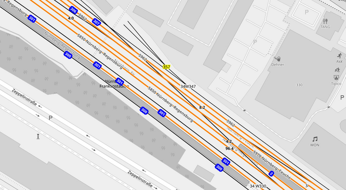

Wo/wie kommt man von der S-Bahn-Strecke auf die Fernbahn nach Allersberg?
Ohne neue Weichen in?
Die Querverbindung westlich der S-Bahnstation Frankenstadion vom Rangierbahnhof auf die Strecken nach Mögeldorf und N-Ost sind dafür nicht möglich.
Auf openrailwaymap finde ich keine für die S-Bahn fahrbare Überleitung!
