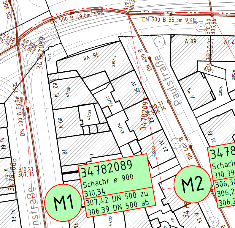

Und hast Du auch gesehen wo Schacht M1 ist?
In der Allersberger Str. Ecke Paulstraße. In der Miite der Straße. Man muss dem Nadelstrich folgen.
Da bist Du dem falschen Nadelstrich gefolgt. Der Schacht, den Du beschreibst ist M2.
M1 ist in der Mitte der Kreuzung Schweiggerstraße.
Schacht M1/M2 und M3 bleiben ohne Sanierung
Das hatte ich auch so geschrieben. Aber wie kommen die Arbeiter zum sanierenden Kanal zwischen den Schächten?
Für das "Schlauchliningverfahren" reicht der Zugang über die Schächte. Arbeiter müssen da auch nicht in die 40 bzw 60cm Rohre. ( siehe dazu [de.wikipedia.org]).
Die Allersberger Str. wird aber trotzdem Baustelle. Für neuen Kanal zwischen Schützen- und Forsthofstr., sowie Gleiserneuerung.
Davon war auch nichts anderes geschrieben. Aber anscheinend wollt Ihr den Schlauch dort hinunter teleportieren?

Die ganze Kreuzung mit der Wölkernstraße zu sperren, wäre eine massive Behinderung.
Aber warum soll das nötig sein? Der Schlauch wird in einem Schacht eingebracht und zum nächsten ausgerollt.
Das geht doch wohl auch von M2 Richtung M1.
Wahrscheinlich. Ist aber trotzdem die Frage, ob man dann am anderen Schacht nicht auch etwas machen muß, das muß ja irgendwie am Ende auch passen. Aber vielleicht ist das nur kurz mal nötig den Schacht zu nutzen.
Man muss an diesem Schacht auf jeden Fall etwas machen, und zwar die zuführenden Kanäle abdämmen, z.B. mit Dichtballons. Es wäre höchst kontraproduktiv wenn während des Einbringens des Schlauches weiterhin Dreckbrühe durch den Kanal fließt.
Das erfordert aber mit höchster Wahrscheinlichkeit keine allzu lange Sperre.
Ebenso muss nach Einbringen des Schlauches das Ende am Schachtrand angepasst und die Abdämmungen wieder entfernt werden.
Das Einbringen des Schlauches dauert nach meinen Beobachtungen je nach genauem Verfahren ein bis drei Tage.
