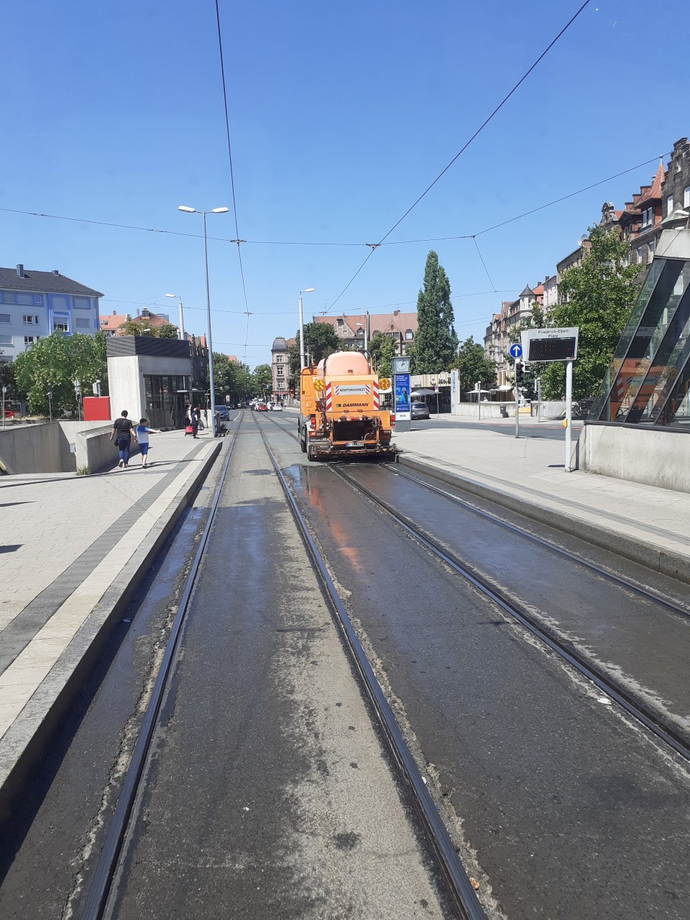

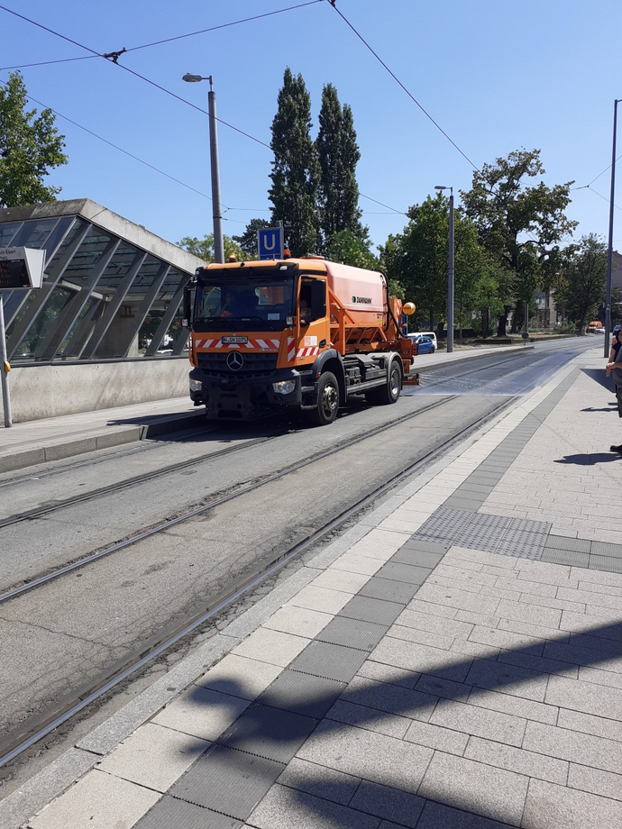

Die Tram Gleise werden derzeit kontinuierlich gewässert. Grad einen Bauern mit Gülle äh Wasserfass gesehen, der auf der 8er die bereis nasse Tram Trasse nochmals wässerte.
Friedrich-Ebert-Platz 29.07.2026 gegen 14 Uhr:
Bin gespannt, ob das reicht zu wässern, ich denke nicht, aber andererseits isses gut, das es getestet wird, weil die Forderung kam ja verschiedenlich, dann hat die VAG zumindest was an der Hand um zu sagen: funzt net. Appropous funzt net: Ist inziwschen eine offizielle Meldung zum Einsatz des Schlafwagen auf der U2 raus, die Test sind doch nun abgeschlossen.
Wird man sehen.

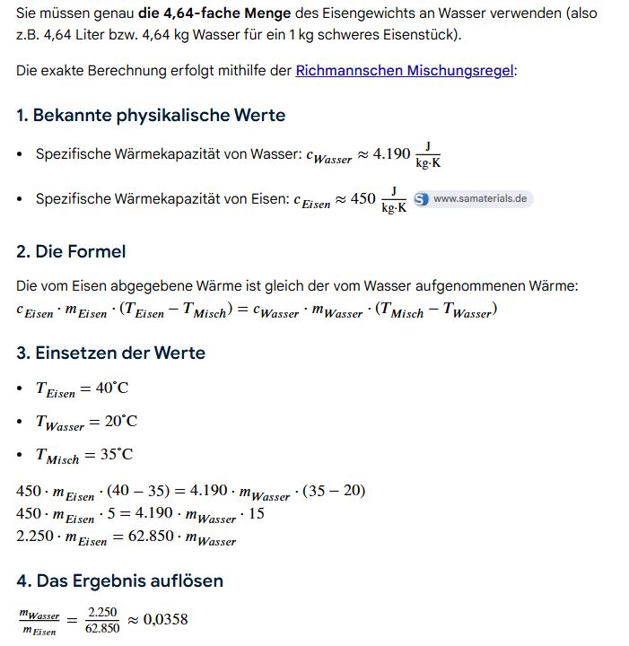

Für sowas ist KI Klasse, die errechnet mit einer Abfrage die Formel, dass man pro Kilo Eisen 4,64 Liter Wasser mit 20 Grad braucht um das Eisen von 40 auf 35 Grad abzukühlen.
Ein Meter Straßenbahnschiene wiegt ca. 55kg. Also braucht man pro Meter 255 Liter Wasser.
Rein rechnerisch bringt das bisschen Wasser (Bilder von Daniel) eher nichts.

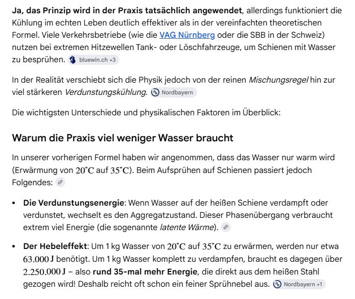

Halt Stopp, ich weiter gefragt, es braucht wohl viele weniger Wasser:

Danke für das berechnen, ich hätte es jetzt einfach vom Bauchgefühl gesagt, zumal ja drumherum dunkle Aspaltflächen sind, die ihrerseits das Wasser mit Erhitzen, und man ja ungefähr weiß, wie schnell Wasser bei diesen Temperaturen verdunstet (alleine schon daran wieviel Wasser ich täglich bei meinem Teich nachschütten muss), allerdings eine Sache ist ein bisserl falsch, nämlich
Die Bilder waren nicht von mir sondern Nordstadtkind. ;-) Aber bei der sonstigen sachlichen Berechnung bin ich mir sicher, das du recht hast. Aber wir werden sehen wie lange der Betrieb gehalten werden kann. So ne Hitzeglock baut sich ja langsam auf, und wir wissen ja noch nicht, mit welcher Maximaltemperatur die diesmal kulminiert.
