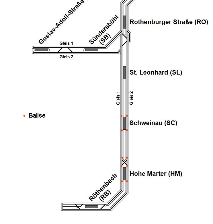

...wie aufwändig die Umrüstung der Strecke (unter rollendem Rad) dann wäre,...
Aktuelle CBTCs nutzen Balisen. Der Einbau von Festbalisen ist wesentlich weniger Aufwand als die Kabelschleifen eines LZB Systems.
Ich hab das mal für die Bhf Schweinau und Hohe Marter skizziert.
Alle anderen Bauteile sind nicht direkt in den Schienen. Also Streckenrechner, Funkanlage.
Der größte Störfaktor wird wohl die Umstellung der Weichen sein.
