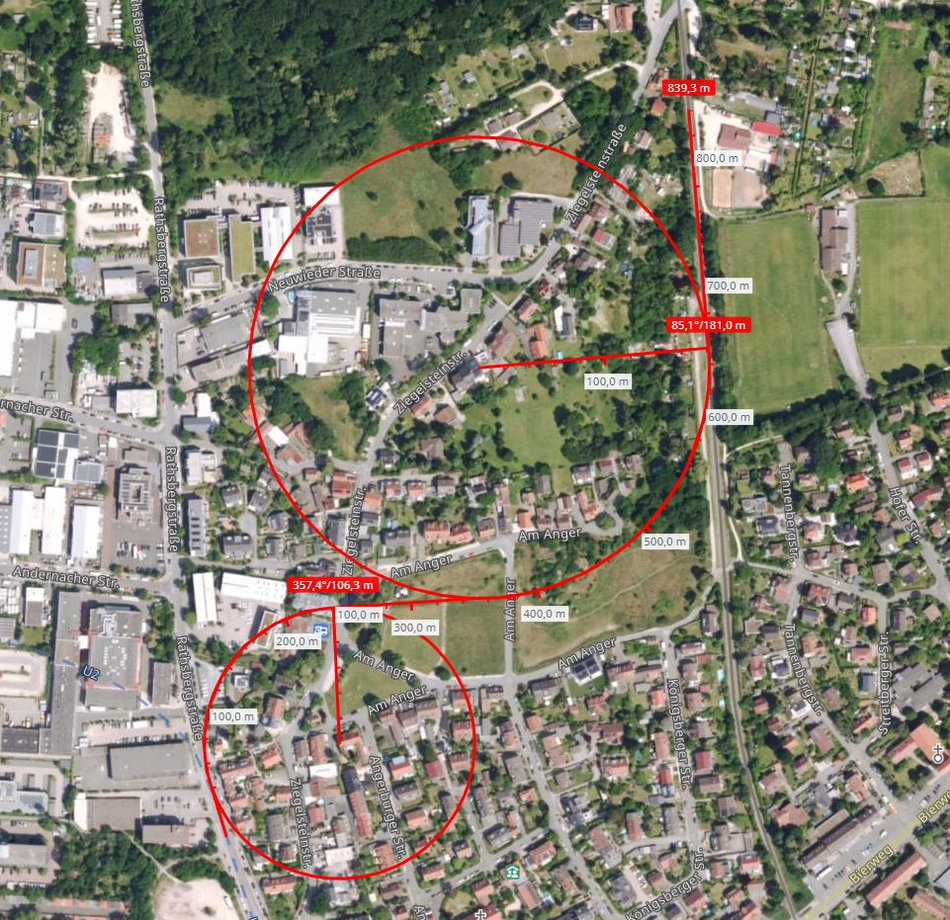

Geht sich das mit den Kurvenradien aus wie die auf der Karte eingezeichnet sind?
Ist diese Frage dein Ernst?
Natürlich nicht, es ist keine technische Zeichnung nur eine Grobskizze um grob darzustellen wo es verlaufen könnte und wieweit es ist.
Es ist ja genügend Platz für größere Radien da.
Ja, das müsste gehen. Anbei ein Screenshot aus dem Geoportal mit eingezeichneten Radien. Nicht mehr ganz so einfach, aber der Verlauf ist nahe dran an Stanzes Bild.
