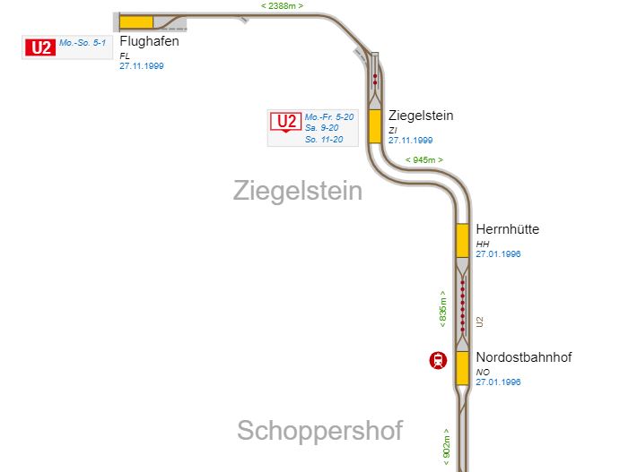

  • Ubahn: In Ziegelstein ist eine Anschlußmöglichkeit vorhanden (siehe Bild). Ein knapp 500m langer Tunnel zur Gräfenbergbahn ist notwendig. Nach [www.bmv.de] Tabelle 18: 25 - 35 Mio €. + Schienen Einspurig 2,5 - 5 Mio €.
  • Tram: Brückenrampe bei Nordostbahnhof auf Straßenebene 40-60 Mio € + 1,2 Km zweispuriger Fahrweg 12 - 17 Mio. €. Kosten nach gleicher Tabelle 18
  • Ergebnis: Der Kostenstand der Tabelle ist von 2020, also wird alles teurer sein. Aber die Annahme Ubahn anschließen wäre teurer ist nicht haltbar.
