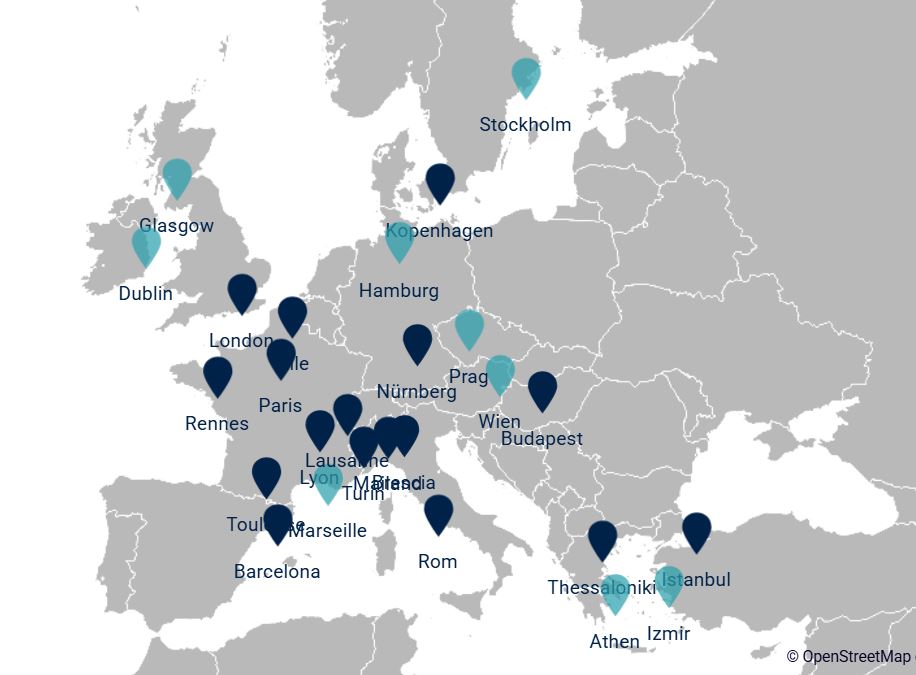

Die Automatischen U-Bahnen funktionieren mittlerweile eigentlich überall gut. Auch in Europa. Viele Städte wie Barcelona wollen das sogar erweitern.
Auch in Nürnberg funktioniert die Vollautomatische U-Bahn gut, bis auf den Abschnitt HBF - Rathenauplatz zu bestimmten Zeiten. Das liegt einfach daran, dass es da Passagier Auslastungen von 100% gibt.
Da würden auch fahrergeführte Bahnen ins schleudern kommen. Dass sieht man jedes Jahr zur Spielwarenmesse, wenn morgens am HBF viele in die U1 Richtung Messe wollen.
@Daniel, dass die Bahnen in HH & B in den 80ern nicht gut funktioniert haben, liegt hauptsächlich an der Technik, die damals nicht so weit war.
Da waren die Funktionsprozesse noch fest in der Hardware verbaut und dementsprechend unflexible. Ebenso war da wenig Standardisiert und entsprechend teuer wenn man mal was reparieren oder tauschen musste.
Grafik mit vorhandenen (dunkelblau) und geplanten Automatischen Bahnen aus: [www.allianz-pro-schiene.de]

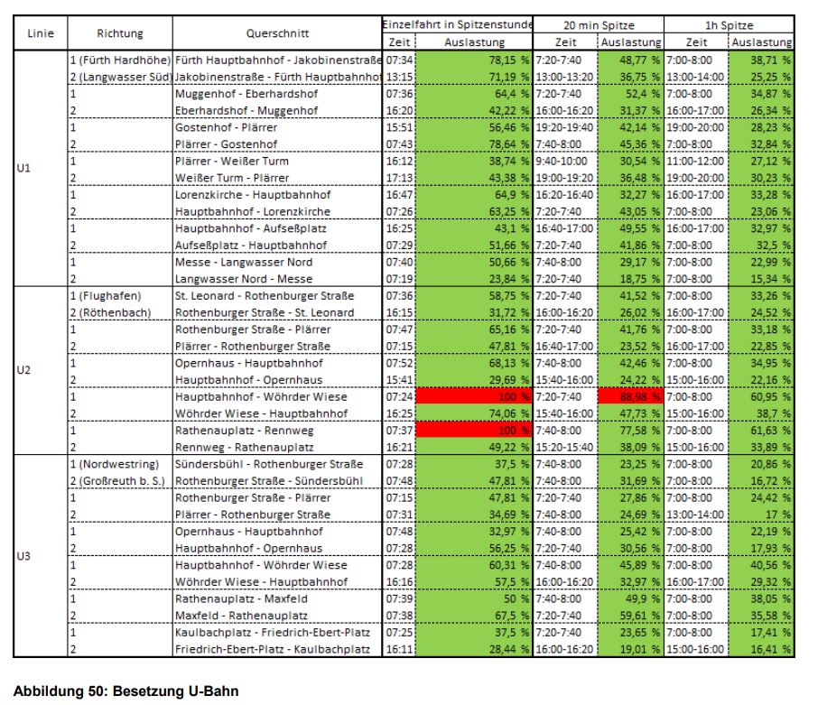

Dass die überlagerten Linien U2/U3 schon heute teilweise am Rande ihrer Kapazität oder sogar zeitweise darüber hinaus sind, bestreitet im Grunde niemand. Und damit sollte auch klar sein, dass man jede Veränderung, die noch mehr Last auf die kritischen Abschnitte bringt, gründlich überlegt werden sollte.
Es gibt kurze Zeit abschnitte, da ist zwischen HBF und Rathenauplatz die Fahrgastauslastung bei 100%. Das bringt natürlich auch längere Ein/Aussteigezeiten. Um störungen zu vermeiden muß hier eingegriffen werden. Siehe angehängte Auslastungszahlen aus: [www.nuernberg.de] Seite 146
Die VAG kommt zu dem Ergebnis: "Der Einsatz größerer Fahrzeuggefäße und Taktverdichtungen sind bei Bedarf zu prüfen."
Sprich: Nur Langzüge und kürzer Takt.
Etwas was du regelmäßig bestreitest, das dies möglich ist.
Dann sind pro Fahrzeug weniger Fahrgäste und weniger wollen raus und rein. Ist doch ganz einfach.

Dass die Kapazität der Strecke nicht der entscheidende Engpass ist, habe ich mehrfach deutlich dargestellt. Es bringt nichts, jetzt mehr Leute auf der Strecke befördern zu wollen. Da ginge noch einiges. Aber das wäre kontraproduktiv. Dann wollen noch viel mehr Leute an den kritischen Bahnhöfen ein- und aussteigen. Das war der Kern meiner Einwände gegen alle denkbaren Maßnahmen zur Kapazitätssteigerung.
Aber Sie verstehen schlicht das grundlegende Problem nicht: Mindestens 3 Bahnhöfe sind dem Spitzen-Andrang nicht gewachsen. Und es spielt kaum eine Rolle, wie lange und wie häufig das ist. Jede Störung bringt den Fahrplan für längere Zeit durcheinander. dafür bräuchten wir eine Lösung, aber da ist noch nicht einmal etwas angedacht.
Größere Fahrzeuge, dichterer Takt? Ok, mag ja möglich sein. Aber was bringt das? Könnte eher kontraproduktiv sein. Das ist doch auch im Bericht nur sehr wolkig angerissen. Eine Lösung der Probleme ist damit noch nicht einmal angedacht. Das klingt sehr nach "wir brauchen mehr Hardware" wenn die Software nicht funktioniert. Und dann wird teuer in Hardware investiert, und das Problem hat sich verschärft. Erfahrung aus dem Kontakt mit bitter enttäuschten Kunden. Die Lösung des Problems lag immer ganz woanders.
Aber Sie glauben immer wieder an vermeintlich einfache Lösungen. Ohne das Problem auch nur annähernd verstanden zu haben.
