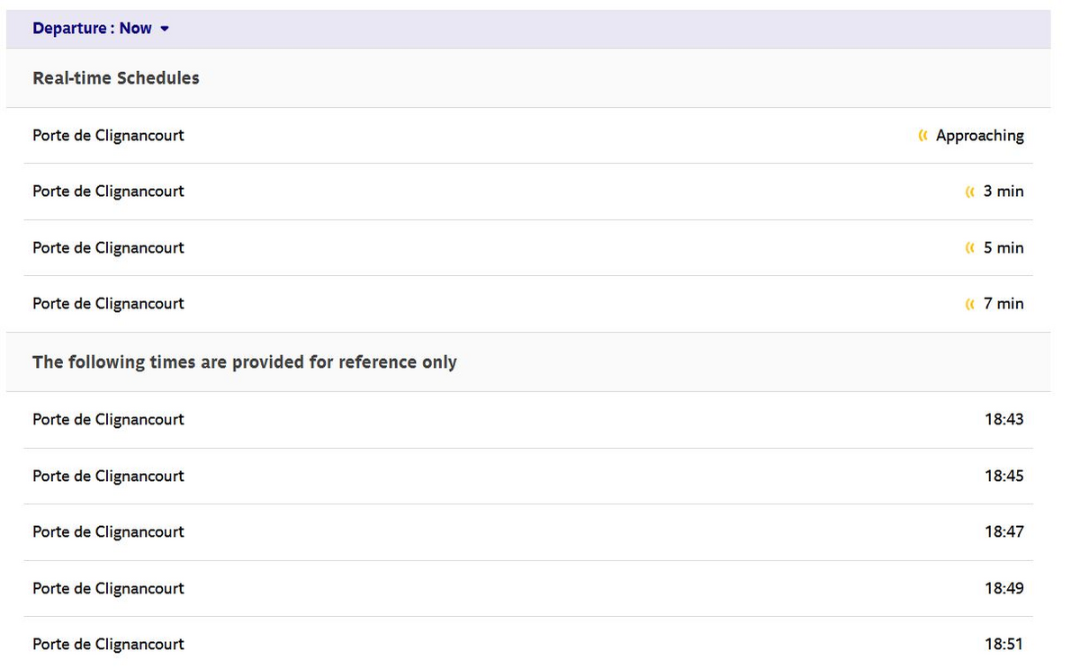

Nochmal: warum funktioniert in Paris ein 85-Sekunden-Takt? Was machen die anders? Und warum kann Nürnberg nicht davon lernen?
Bei Metro Linie 4 in Paris wurde etwas gebaut, dass einen 85sec Takt kann. Benutzt wird aber ein 120sec Takt.
Nürnberg wurde mit einen 100sec beworben, manche Aktuelle Planungen wie die U25 rechnen mit diesen. Technisch soll Nürnberg sogar 90sec Takt können.
Ernsthaft probiert wurde allerdings nur ein 120 sec Takt, der hautsächlich aus Fahrzeugmängel und Einsatz vieler Kurzzüge nicht geklappt hat.
Aktuell fährt sie einen 150sec Takt.
Alles klar?

Edit2: Fahrplan einer Station der Linie 4 MetroParis: [www.bonjour-ratp.fr]
auch als Bild anbei. Es ist ein 120s Takt und nicht 85s. Zwischen Können und machen ist ein unterschied.
4 mal bearbeitet. Zuletzt am 23.02.2026 18:42 von Stanze.
Wenn etwas teurer und aufwändiger ist als etwas das zum Zeitpunkt seiner Entwicklung noch nicht existiert hat, welchen anderen Begriff als "veraltet" sollte man da verwenden?
[en.wikipedia.org] Wikipedia sagt übrigens die Linie 14 der Metro Paris hat einen 85 Sekunden Takt...
