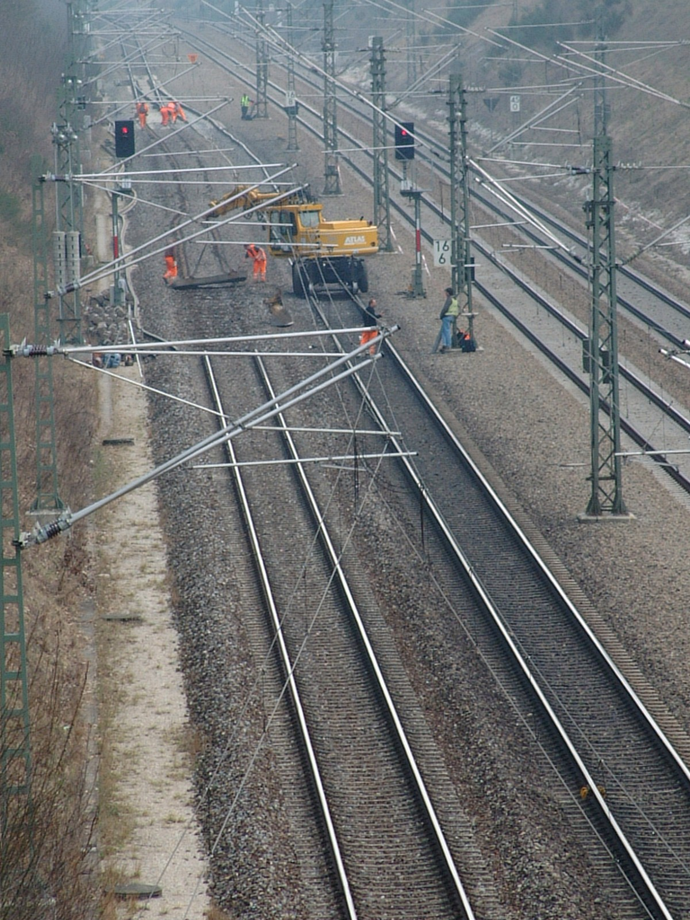

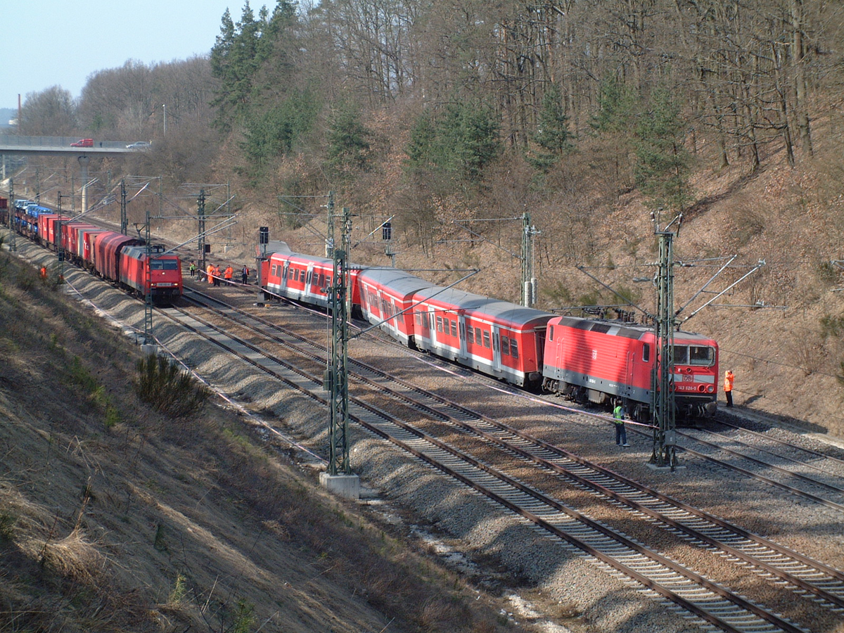

Hallo elixir,
danke für die durchaus interessanten Bilder an der Üst Rednitzhembach (von wann eigentlich?), nur haben sie nichts mit der Weichenverbindung von der S-Bahn zur Fernbahn in Schwabach noch mit der aktuell nur langsam befahrbaren Weiche an der Üst Limbach zu tun...

Das dürfte inzwischen über 20 Jahre her sein. Die Lok war die 143 624. Diese wurde nach der Entgleisung wieder instandgesetzt. Die Wagen wurden verschrottet.
Ursache dafür waren wohl Wartungsarbeiten an der Weiche bei denen nicht alles so lief wie es sollte, Das Hauptsignal ging auf Fahrt, obwohl sich die Weichenzungen und das bewegliche Herzstück nicht in der selben Stellung befanden.
Bis zu dem Unfall gab es mit der Weiche an der Üst Rednitzhembach immer wieder mal Probleme die zu Störungen im S-Bahn Verkehr führten. Als nach dem Unfall alles wieder instandgesetzt war, da lief es wesentlich besser.
War am 25.03.2003.

Eine kleine Anmerkung:
Die Kabel-Arbeiten wurden am Bahnhof in Schwabach, im Kellerraum unter dem Lottoladen durchgeführt.
An der Weiche selbst war niemand zugange, denn dann hätte dieser die Fehlstellung der Zungen und des Herzstücks erkennen können und die Zugfahrt von Roth her, evtl. noch verhindern können.
Soweit ich weiß, hat man danach codierte Stecker eingeführt, sodass die sich jetzt nicht mehr gegenläufig einstecken ließen, damit so ein Fehler nicht wieder passieren kann.
Das ist der Relaisraum vom RSTW.
Das ESTW-A ist beim Gleis 14.
