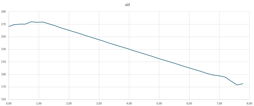

Wikipedia
Eine kürzere Trasse mit nur gering reduzierter Steigung (21 statt 21,7 Promille) ging ab dem 19. Juni 2017 stufenweise in Betrieb."]
Das muss einen, angesichts des 1,5 km weiter östlich und 10 m niederer gelegenen Tunnelportals, stutzig machen.
Vorsicht mit wikipedia'schem Viertelwissen! Das gilt nur für einen wenige Hundert Meter langen Übergangsabschnitt östlich von Laufach.
Das Höhenprofil Heigenbrücken Ost - Laufach weist eine Ø-Neigung von -14,8‰ auf:
