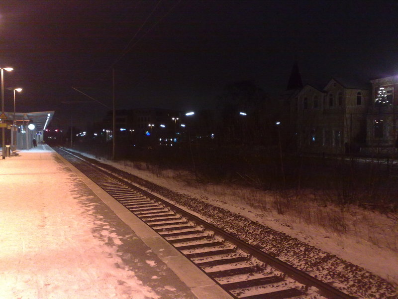

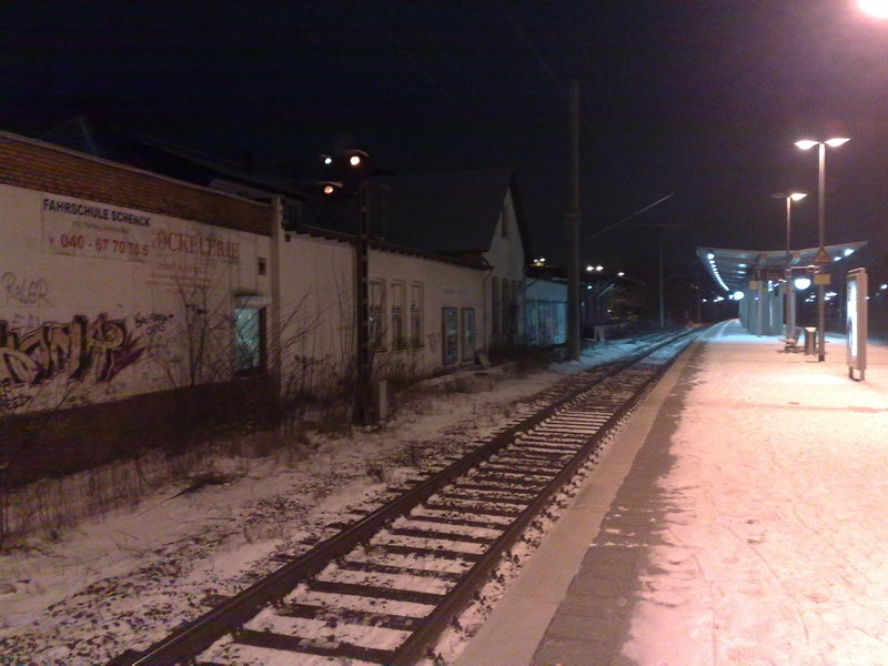

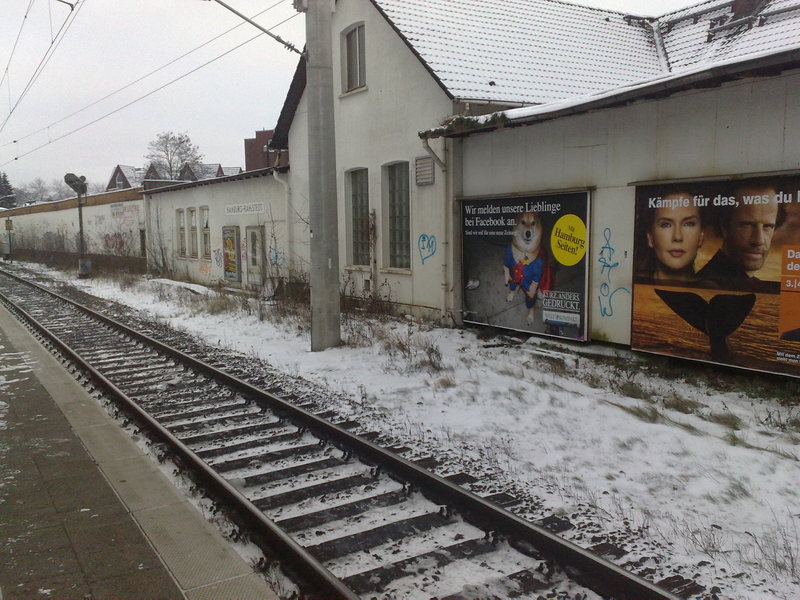

Zu Rahlstedt: Ich habe mir das heute mal genau angesehen! Wo soll da ein Zweites Gleis östlich des bestehenden Stadtauswärtigen Gleises passen ohne das Gebäude zu entfernen? Ein Stück passt es vielleicht (abgesehen von dem Oberleitungsmast der da mitten im Weg stünde), aber dann steht das Gebäude schräg zu den Gleisen und kommt diesen immer näher. Also müsste der bestehende Bahnsteig verjüngt werden, und das aktuelle Gleis Richtung Ahrensburg verlegt werden, oder halt das Gebäude abgerissen. Aber wie auch immer man das macht, die Oberleitungsmasten stehen sehr im Weg und müssen wohl verlegt werden. Sehr Vorrausschauend hat man das gebaut, wenn es denn stimmt das je an den Seiten ein Gleis entstehen soll um die Viergleisigkeit herzustellen.
Für einen Zusatzbahnsteig plus Gleis auf der anderen Seite wäre jedoch Platz, wie ich das sehe.
