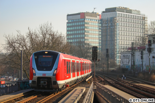

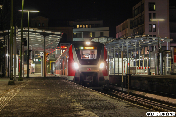

Der Zug machte von Dienstag bis Donnerstag wieder Messfahrten, dieses Mal wurde das gesamte Gleichstrom-Netz abgefahren. Ich habe das ganze mit der Kamera begleitet:
490 002 in Blankenese, Dienstagabend
490 002 in Dammtor, Mittwochmittag
Weitere Bilder hab ich zusammengestellt auf >> [dt5online.de] <<
