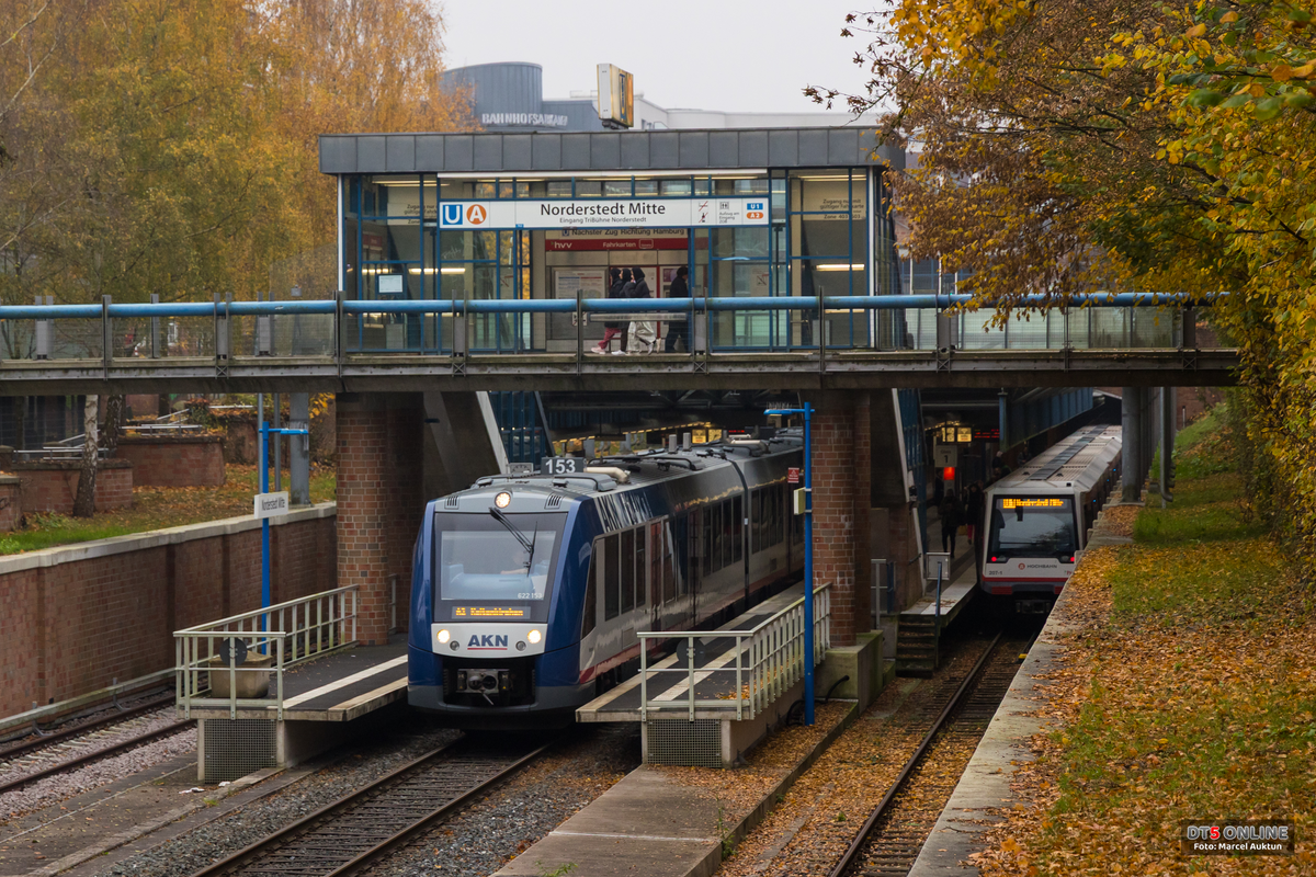

Bahnsteighöhe (96 cm) würden anscheint für U-Bahn und S-Bahn passen...
Die U-Bahn hat doch bei 76 cm Barrierefreiheit? (…)
nein.
VG
PS: Ein Bahnsteig kann verschiedene Höhen aufweisen, ohne eine Stufe zu besitzen, und zwar indem die Gleise verschieden hoch liegen ;)
Das ist schon klar, es wäre mir aber nie aufgefallen, dass die Gleise in No-Mi auf unterschiedlichen Höhen liegen. Und es sieht bei diesem Bild von DT5-Online auch nicht danach aus.
Wenn nicht 76 cm, was ist dann die ideale Höhe bei der U-Bahn? Warum ist das so ein Geheimnis?

Die Bahnsteighöhe bei den Hamburger U-Bahnstationen ist nicht einheitlich. Bei neuen und frisch sanierten Stationen entspricht die Bahnsteighöhe der Fußbodenhöhe der Fahrzeuge von 1050 mm. Bei alten Stationen sind es, abgesehen von den in der Bahnsteigmitte nachträglich angeordneten Erhöhungen, rund 180 mm weniger. Die Ursache liegt in einer abweichenden Bahnsteig-Philosophie begründet.
Während die S-Bahn nahezu gleiche Höhen zwischen Fahrzeug und Bahnsteig anstrebt und damit bei im Gleisbogen liegenden Stationen größere Abstände zwischen Fahrzeug in Kauf nehmen muss, hat die Hochbahn von Anfang an mit sogenannten überstrichenen Bahnsteigen gearbeitet. Hierbei überragt die Fahrzeugkante die Bahnsteigfläche, so dass sich selbst in Gleisbögen kein Abstand zwischen Bahnsteigkante und Fahrzeug bilden kann.
