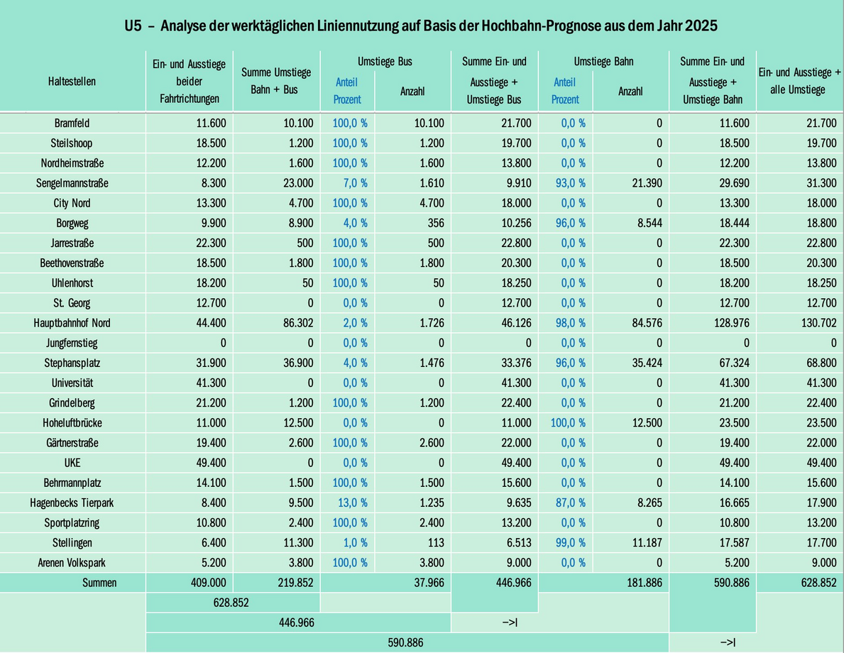

@ wgr22453:
Hbf Nord
Du bringst es gleich mehrfach auf den Punkt. Für die Unglaubwürdigkeit der U5-Planung ist der Hbf Nord das beste Beispiel. U2 und U4 bringen es zusammen auf knapp 45.000 Ein- und Ausstiege und in den Hauptverkehrszeiten gibt es oft kein Durchkommen mehr auf den nur drei Meter breiten Bahnsteigen. Zwar wird mit den Bahnsteigtüren die latente Gefahr von ins Gleisbett fallenden Fahrgästen verhindert, doch es sinkt auch die Durchgangsbreite auf 2,60 Meter.
Nun geht die Prognose der Hochbahn für die U5 von sage und schreibe mehr als 130.000 werktäglichen Ein- und Ausstiegen am Hbf Nord aus. Hier wird ein absolutes Ding der Unmöglichkeit als seriöse Prognose verkauft!
Digitale Problematik
Auch hier hast Du richtig erkannt, dass es eine hundertprozentige Funktion und Verlässlichkeit nicht gibt. Und die dadurch sicherheitstechnisch notwendig werdenden Rückfallebenen brauchen vergleichsweise erhebliche zeitliche Toleranzen. Und das geht soweit, dass die angestrebten engeren Takte, die mit Maschinenunterstützung durchaus möglich wären, durch die Sicherheitszuschläge im Endeffekt wieder kompensiert würden, so dass man am Ende gar nichts gewonnen hat. Ganz abgesehen davon, dass der Fahrgastwechsel mit dem dafür notwendigen Anhalten und wieder Anfahren der limitierende Faktor ist.

@Sonnabend: Schon heute sind die schmalen Röhrenbahnsteige Hbf. Nord oft an der Leistungsgrenze, ein Durchkommen in der Längsrichtung ist in den HVZ oft beschwerlich. Statt 3 wie derzeit sollen künftig an den vorhandenen Bahnsteigen 5 Züge in 10 Min. fahren, perspektivisch mit 100 Sekunden-Takt sogar 6 Züge, also doppelt so viele wie heute und das bestimmt nicht für weniger "Beförderungsfälle". Ob die U5 mit einem 300 Sekunden Takt im Berufsverkehr auskommen könnte, halte ich für fraglich. Die dort obligatorischen Bahnsteigtüren schränken Platz und Bewegungsfreiheit noch weiter ein. Für den Umsteigeverkehr werden zwischen den Linien 2/4 und 5 vsl. (allein schon aus statischen Gründen) nur wenige schmale Durchgänge zwischen den Bahnsteigen zur Verfügung stehen, vor denen Staus kaum vermeidbar erscheinen...
Ich denke auch, dass es sehr eng dort wird. Bei dem dichten Takt kommt der nächste Zug schon an, bevor alle aussteigenden Fahrgäste vom vorherigen den Bahnsteig verlassen haben.
Die Bahnsteigtüren entschäften die Situation jedoch. Damit muss man keinen Abstand von der Bahnsteigkante halten, sondern kann den Bahnsteig in ganzer Breite nutzen. Deshalb und um die Sicherheit deutlich zu erhöhen, wäre es sinnvoll auch der U2/U4 am Hauptbahnhof Nord Bahnsteigtüren zu spendieren. Sobald auf den Linien nur noch Züge mit GoA2 fahren, sollte das kein Problem darstellen.
Die Hochbahn hat die Frage der Kapazitäten am Hbf Nord m.W. in einem externen Gutachten untersuchen lassen.
Vorschlag: Ihr nutzt Euer Recht auf Zugang zum Gutachten nach dem Transparenzgesetz via FragDenStaat (hier: [fragdenstaat.de]) und nehmt die Planung dann auf fundierter Grundlage auseinander, anstatt hier wild kenntnislos zu spekulieren.
Ok?
Die U5 ist m.W. ganztägig mit 2,5-Min-Takt oder sogar 2,0-Min-Takt geplant. Je nach Last fahren kürzere Züge

Herbert
... Vorschlag: Ihr nutzt Euer Recht auf Zugang zum Gutachten nach dem Transparenzgesetz via FragDenStaat (hier: [fragdenstaat.de]) und nehmt die Planung dann auf fundierter Grundlage auseinander, anstatt hier wild kenntnislos zu spekulieren. ...
Ich habe das in Kenntnis der Zahlen geschrieben und die Machbarkeitsuntersuchung hat ja eindrücklich von der Nutzung von Hbf Nord als nicht genehmigungsfähig unter anderem wegen unzureichender Entfluchtung und Entrauchung gewarnt.
Was schließt du aus dem Umstand, dass die Hochbahn gleichwohl Hbf. Nord nutzen wird?
Ich sprach von einem Gutachten exakt zu der von dir aufgeworfenen Frage. Beantrage bitte dieses Gutachten und argumentiere in Kenntnis der dort gemachten Aussagen und Untersuchungen, gegebenenfalls auch auf Grundlage einer kritischen Auseinandersetzung damit, anstatt ins Blaue hinein zu raten.
Du stehst gerade auf dem Stand, den die U5-Planer vor, ich glaube: fünf Jahren hatten. Das Fahrgastaufkommen Hbf. Nord ist potentiell ein Problem. Jeder, der auch nur entfernt den Planungsprozess begleitet hat, weiß, wie viel Aufwand in die Lösungsfindung gegangen ist. Warum setzt du dich nicht mit diesen Überlegungen auseinander?
