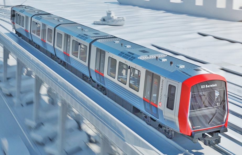

an der Spitze der vierteiligen Einheit befindet sich ein Drehgestell und alle Wagenkasten“enden“ liegen auf einem Drehgestell, was mit dem nächsten Wagen geteilt wird, also wie beim DT 2oder DT 3.
Das sind jetzt zwar technische Feinheiten, aber die Qualitäts-Recherchequelle Wiki schreibt zum DT3, dass dieser Zug nicht über Jakobsdrehgestelle verfügte sondern über eine Sonderbauform. Zitat: ‚ Obwohl der Eindruck besteht, die Wagen seien über Jakobs-Drehgestelle verbunden, befinden sich die Drehpunkte der beim DT3 ebenfalls mit Fahrmotoren ausgerüsteten mittleren Drehgestelle unterhalb der Wagenkästen. Die Verbindung der Drehpunkte erfolgt über Kupplungsrohre und elastische Drehzapfen.‘ Wäre die Frage, ob auch beim DT6 diese Sonderbauform zum Einsatz kommt oder eben wegen der Übergänge zwischen den Wagen in diesem Fall ‚richtige‘ Jakobsdrehgestelle. Äußerlich wird der Unterschied nicht erkennbar sein. Technisch ist der Unterschied allerdings gravierend.
Diese von mir schon erwähnten "Hamburger Fahrgestelle" an DT2 bis DT4 sind praktisch Einzelachsen, die von beiden benachbarten Wagen fest zu einem Fahrgestell verbunden sind, was allerdings viele für ein Drehgestell halten. Da jedoch die Drehzapfen der beiden benachbarten Wagen weit außerhalb dieses Fahrgestell-Mittelpunktes liegen, reichen die Fahreigenschaften nicht ansatzweise an die Fahrqualität eines echten Drehgestells mit der horizontalen und vertikalen Halbierung der vom Gleis eingetragenen Richtungsänderungen heran.
Das Jakobsdrehgestell hat jedoch eine extrem hohe Raumdichte und -anforderung, weil sowohl die Drehpunkte der benachbarten Wagenglieder, deren Wagenübergang und der Mittelpunkt des Fahrgestells in einem Punkt vereinigt werden müssen. Kann man machen, ist aber aufwändig und lässt keine großzügigen Faltenbalgdurchgänge zu. Und da die Hochbahn ohnehin ein Höhenproblem hat, kann ich mir ein Jakobsdrehgestell nicht so richtig vorstellen. Man ist ja gerade im Straßenbahnbau zu den aufgesattelten Wagenkästen übergegangen, weil durch die räumliche Trennung von Wagenübergang und Drehgestellaufnahme die Fahrzeuge großzügiger gestaltet werden können.
Die Entwicklung des DT5 mit all seinen anfänglichen Kinderkrankheiten war sehr anspruchsvoll und man hat sich nicht ohne überzeugende Gründe dafür entschieden, den DT5 so zu bauen wie er letztlich gebaut wurde. Vermutlich ist das mit dem DT5 umfassend gewonnene Know-how längst verloren gegangen, weil die damaligen Entwickler sowohl beim Hersteller als auch bei der Hochbahn nicht mehr aktiv sind.

Wie nun das Hochbahn-Bild zeigt, soll der DT6 eine Art DT3 mit verkürzten Wagenkästen und zusätzlichem Mittelteil werden. Also deutlich erkennbar ohne Jakobsdrehgestelle und mit drei Hamburger Fahrgestellen gegenüber dem DT5 ein erheblicher fahrdynamischer Rückschritt.

Die damaligen Konstrukteure und Entscheider sind alle im Ruhestand bzw. verstorben. Nach fertigen Zeichnungen (nach)bauen und ein Fahrzeug zu entwickeln, sind zwei unterschiedliche Dinge. Hat sich aber erledigt, weil man offenkundig vom DT5 mit all seinen Vorteilen wieder weggeht.
Weißt Du denn schon, wie die Fahrgestelle konzipiert sind? Technisch gibt es in der Fahrzeugtechnik Weiterentwicklungen, die wir noch nicht kennen, siehe Deine geliebten Straßenbahnen ;-)
Dass diese Grafik die finale Ausführung der Drehgestelle im Detail zeigt, wage ich zu bezweifeln. Das ist doch nur eine eher grobe Visualisierung, um den Endkunden (und der Politik) zu zeigen, was da so ungefähr kommen soll. Zumindest würde ich daraus noch nicht ableiten, dass es sich wirklich um ‚Hamburger Fahrgestelle‘ handelt. Was wohl nur recht sicher ist: eine aufgesattelte Bauweise wie beim DT5 wird es beim DT6 nicht geben.
Ehrlich gesagt wäre ich mir sogar sehr unsicher, ob man bei dieser Bauform des Zuges wirklich die Hamburger Bauweise anwenden würde. Dadurch wäre ein größerer Versatz der Wagenenden in Gegenkurven möglich - und das könnte sehr schnell den Faltenbalg reißen lassen.
2 mal bearbeitet. Zuletzt am 07.10.2022 16:25 von Arne.

Ja, die Straßenbahnen haben sich in der Tat extrem weiterentwickelt. Leider nicht immer zum Vorteil, weil zu Gunsten der Niederflurtechnik oft Kompromisse am Fahrgestell notwendig waren. Doch es gibt Bahnen in 100-Prozent Niederflurtechnik mit echten Drehgestellen.
Das DT6-Bild zeigt nach meiner Eischätzung drei konventionelle Hamburger Fahrgestelle zwischen den vier Wagenkästen. Die auseinanderliegenden Drehzapfen der benachbarten Wagenkästen sind zwar fahrdynamisch Mist, erleichtern jedoch die optimale Ausnutzung des knappen Lichtraumprofils.

Hast Du auch Recht, doch das kommt auf die Länge der Kuppelstange an. Die Entwicklung der DT5 war ein Leidensweg, weil die Übergänge keinen Drehpunkt direkt auf einem Drehgestell zuließen. Denn die gesamte Hochbahn-Technik wollte damals den einen auf 40 Meter verkürzten DT4 mit nach wie vor vier Wagenkästen. Der Chef hat dann (glücklicherweise) anders entschieden ;-). Und machen wir uns nichts vor, zwischem dem innovativen DT5 und dem DT4 liegen Welten, obwohl ich auch den DT4 mag.
