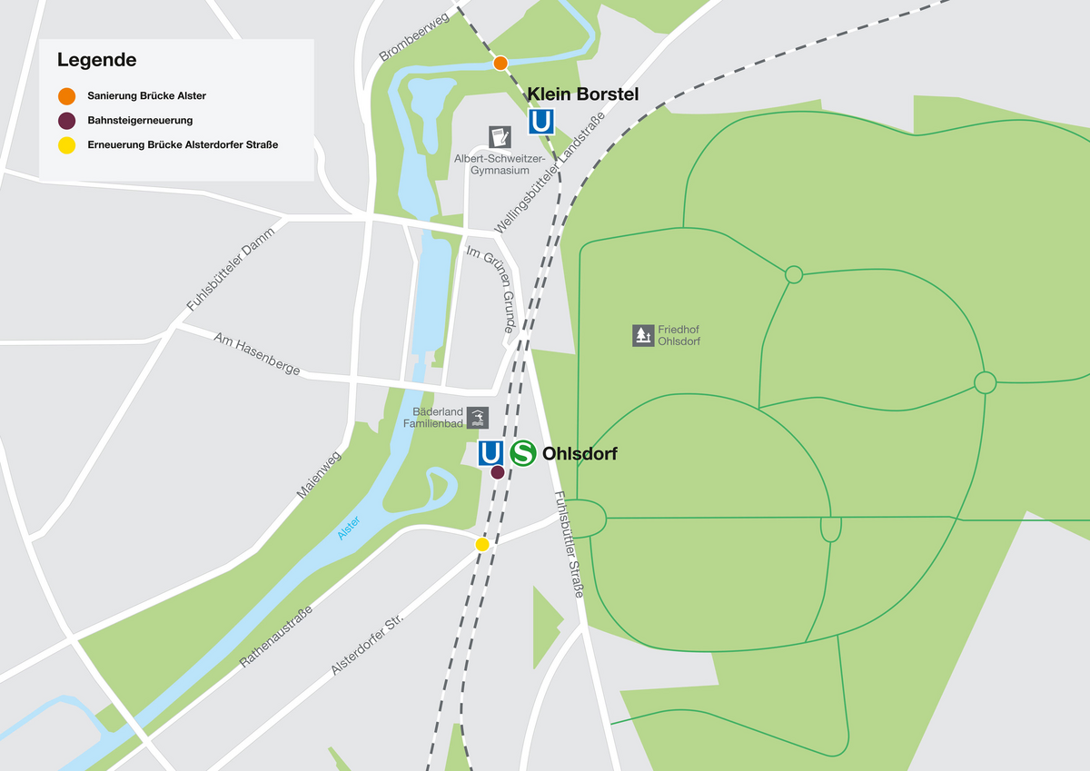

die Hochbahn hat jetzt eine Projektseite zu "Ohlsdorf 2026" veröffentlicht,
Und, vorab: Der Bahnsteig wird auf der gesamten Länge erhöht.
Edit: Thema von Hochbahn - Projekt Ohlsdorf 2016 geändert auf Hochbahn - Projekt Ohlsdorf 2026 (hat das echt keiner gemerkt?)

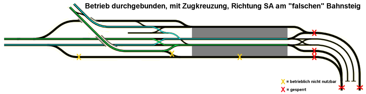

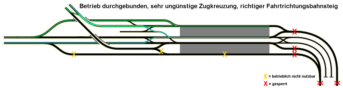

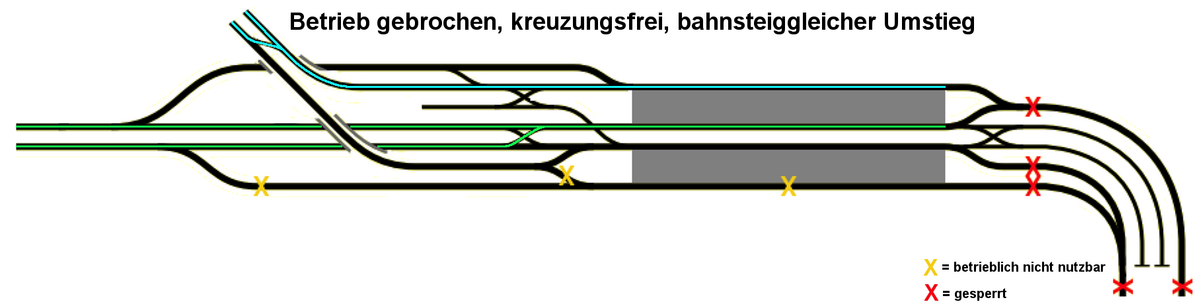

Um kreuzungsfrei fahren zu können, einen bahnsteiggleichen Umstieg in beide Richtungen zu sichern und die gewohnten Abfahrgleise zu nutzen wird man sicher auf Durchbindung verzichten und beide Linienzweige am nördlichen Bahnsteig kurz wenden. Nach Saarlandstraße wird wie gewohnt auf dem inneren Gleis gefahren werden (ich weiß die Gleis-Numerierung leider nicht) und zur Habichtstraße wie gewohnt vom äußeren, nördlichsten Gleis.
Durchbindung ist problematisch wegen der notwendigen Gleiskreuzung. Und aus Richtung Saarlandstraße kommend erreicht man nicht das nördlichste Gleis Richtung Habichtstraße. Es müsste dann an beiden Bahnsteigen gefahren werden, in Richtung Saarlandstraße am "falschen" und ungewohnten südlichen Bahnsteig. Das wird man sicher nicht tun.
Ich habe mir gerade die Fahrzeiten angeschaut und diese Variante wäre in der Theorie durchaus möglich. Die Wendezeit ist zwar sehr kurz, aber vielleicht machbar, wenn ein TF bereits am westlichen Ende des Bahnsteigs wartet.
Ankunft aus Saarlandstraße ist auf Minute 0 und 5, Abfahrt auf 2 und 7.
Ankunft aus Habichtstraße ist auf Minute 1 und 6, Abfahrt auf 2 und 7.
So wäre in beide Richtungen ein Umstieg ohne längere Wartezeit möglich. Möglicherweise entfällt aber auch der 5-Min Takt auf dem Abschnitt Barmbek - Wandsbek Gartenstadt, um mehr Zeit um Wenden zu haben. Die Verstärker müssten allerdings bereits in Saarlandstraße wenden
Du meinst, der Betrieb könnte so ablaufen?
