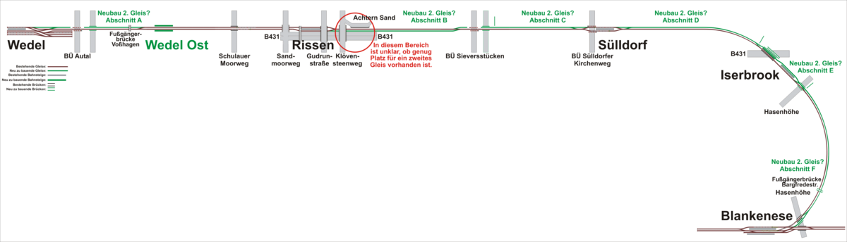

Ich habe mal eine Übersicht über die Gleisanlagen erstellt.
Das zweite Gleis zwischen Sülldorf und der Brücke Iserbrook über die B431 müsste eigentlich schnell und kostengünstig zu bauen sein.
Dort ist Platz für ein zweites Gleis, keine BÜs und keine Brücken.
Wenn der Haltepunkt Iserbrook zum zweigleisigen Bahnhof ausgebaut wird, wird es sicher teuer, weil
a.) ein neuer zweigleisiger Bahnsteig gebaut werden muss,
b.) die Fußgängerbrücke neben der Gleisbrücke über die B431 durch eine Brücke für das zweite Gleis ersetzt werden muss und
c) östlich versetzt eine neue Fußgängerbrücke zu bauen ist.
Zwischen Iserbrook und Blankenese scheint mir auch genug Platz für ein zweites Gleis zu sein, auf jeden Fall bis zum Beginn der Schrebergärtenanlage in Blankenese. Leider ist wohl die gerade neu gebaute Fußgängerbrücke (Verlängerung der Bargfredestraße) über das S-Bahn-Gleis dort nur für die Überquerung von einem Gleis ausgelegt, wenn ich das richtig sehe.
Man muss aber bedenken, dass in Blankenese und Sülldorf noch die alte mechanische Stellwerkstechnik und Formsignale in Betrieb sind. Ohne die ohnehin geplante Umstellung auf moderne Stellwerktechnik und das neue Stellwerk in Wedel kann man also in dem gesammten Bereich einen (auch nur teilweise) zweigleisigen Ausbau vergessen. Und für den Bahnhof Sülldorf bedeutet das einen Komplettumbau, weil auch der Bahnsteig-BÜ ersetzt werden muss (alles mechanische Technik) und Brückenübergänge geschaffen werden müssen.
Also mal eben ein Stück zweites Gleis dazu bauen können wir vergessen! Das wird ein Komplettumbau der ganzen Strecke werden, aber ja vielleicht in mehreren Etappen, schon mit neuer Stellwerkstechnik für alle einzelnen Streckenabschnitte vorbereitet.
Edit: Gleisübersichtsplan überarbeitet im Bereich Rissen
