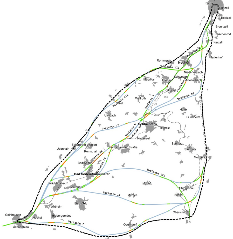

Zur NBS Gelnhausen-Fulda:
Nach einem nüchternen Blick auf den immensen Tunnelanteil schlussfolgere ich, dass man die Mottgers-Spange günstiger hätte bauen können.
Spätestens dann, wenn man den dadurch überflüssig werdenen Ausbau Hanau-Nantenbach gegenrechnet.
Ich unterstelle 1 km Bahntunnel à 100 MioEUR --> 30 Tunnelkilometer zwischen Gelnhausen und Fulda kosten 3 MrdEUR. [...]
Der von Stef-Chef angestellte Kostenvergleich ist irrelevant - selbst wenn er richtig ist. Es ist sinnfrei, alte Planungsvarianten erneut diskutieren zu wollen, ohne alle Fakten zu kennen.
Im Vorfeld des Raumordnungsverfahrens sind 13 Trassenkorridore innerhalb des Suchraums definiert worden, darunter die Variante III nach Mottgers, die als einzige eine Anbindung Richtung Würzburg hatte (bei Obersinn). Beim Variantenvergleich haben die spätere Vorzugsvariante IV und die auf der Westseite des Kinzigtals liegende Variante VII am besten abgeschnitten (fast gleichwertig); beide kamen ins Raumordnungsverfahren. Die Variante III bekam eine sehr schlechte Note; wegen schwerer Mängel beim Thema Gebiets- und Artenschutz wurde sie für nicht genehmigungsfähig gehalten.
Siehe hier [hanau-fulda.deutschebahn.com] unter "Projekt".
Für die Verbindung Hanau - Würzburg verblieb so nur der Weg über Aschaffenburg mit dem viergleisigen Ausbau zwischen Hanau und Mainaschaff sowie dem Neubauabschnitt zwischen Heigenbrücken und Nantenbach.
Die folgende Grafik aus einer Präsentation von 2016 zeigt die sieben Hauptvarianten; außerdem hat es noch Kombinationen gegeben. Farben: orange = Brücke, grün = oberirdisch; blau = Tunnel.
