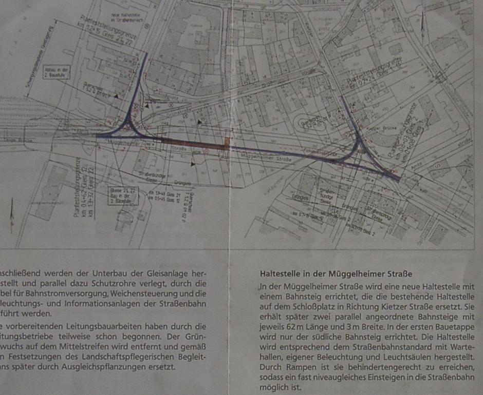

Zwischen dem Schloßplatz und dem Abzweig Kietzer Straße sorgt ein grünes Gleis außerhalb der Fahrbahn auf dem vorhandenen Mittelstreifen der Müggelheimer Straße für die ungestörte Fahrt der Bahn. Das Gleis ist so ausgelegt, daß mit der Realisierung des zweiten Gleises eine gemeinsame Trasse Straßenbahn/Omnibus hergestellt werden kann.
Und dazu noch die Planungsskizze, wie es eigentlich aussehen sollte. Die Vorsortierung auf dem Schloßplatz sollte demnach auch weichen, aber Provisorien halten in dieser Stadt schonmal eine kleine Ewigkeit...
Gruß, Tatra83
2 mal bearbeitet. Zuletzt am 27.11.2008 22:03 von Tatra83.
