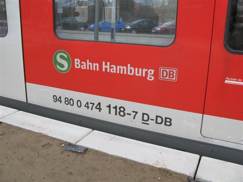

Hier gibt es unter "S-Bahn Hamburg"
[drehscheibe-online.ist-im-web.de]
eine, wohl noch nicht vollständige, Liste.
Und es sieht so aus:

wieso hat man jetzt in Hamburg nur die letzte Ziffer der Baureihennummer und alles davor klein geschrieben?

Neben dieser Ziffer ist sicher auch die dreistellige laufende Baureihenwagennummer groß. Diese vier Ziffern zusammen ergeben nämlich die Nummer der Einheit.
Beispiele:
* Wagen 474 001 ist erster Triebwagen der Einheit 4001. Wagen 874 001 ist Beiwagen der Einheit 4001.
* Wagen 474 195 ist erster Triebwagen der Einheit 4195. Wagen 874 195 ist Beiwagen der Einheit 4195.
(Mal jetzt unabhängig davon, ob letztere Einheit überhaupt existiert.)
Einzig die 2. Triebwagen fallen aus dem Schema, da sie eine um 500 höhere Baureihenwagennummer haben. (Wagen 474 501 ist zweiter Triebwagen der Einheit 4001.)
