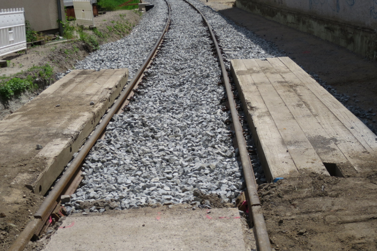

Eingeschottert nachgereicht. Zwei Holzbolen scheinen es dem Zweiwegebagger zu erleichtern?
Leute! Die Schienen sind nicht mal verlascht, sondern liegen nur Stoß an Stoß aneinander. Von Langschienen ganz zu schweigen. Ich schätze mal, da wird gar nichts gestopft, bis der Rest fertig ist.
Was soll denn die Stopfmaschine da stopfen, wenn die Schienen nicht mal verbunden sind?
Die Schienen sind geklammert und gelascht. Nur nicht mehr zu sehen. Sieht man auf meinen früheren Bildern. Außerdem handelt es sich ja hier um den Anschluss an ein Stück Altschiene, das bleibt doch sowieso nicht so. Alle anderen Stöße sind gelascht. Klar werden vermutlich noch Langschienen eingesetzt. Ob vor Fertigstellung der Gesamtstrecke gestopft wird, weiß ich natürlich auch nicht.
